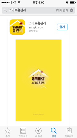

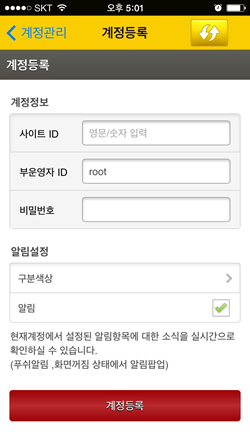

스마트홈관리 APP을 설치 해주세요.
안드로이드 마켓, 또는 ios앱스토어로 가셔서 "스마트홈관리"를 설치 해주세요.
그리고 현재 계정을 등록 해주세요.
계정등록 알림 설정에서 모두 체크하세요.

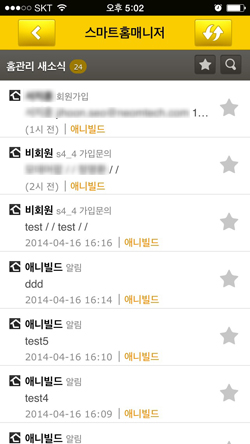

이 앱은 홈페이지에 회원가입, 게시글 작성, 쇼핑몰 상품 주문등 다양한 이벤트를 push 메세지로 알려주고 관리하기 편하게 도움을 주는 APP이라고 보시면 될것 같아요.
정상적으로 작동 되는지 확인하기 각 게시판 마다 게시글 5개씩 등록 해주세요. (꼭 등록 하셔야 다음 강좌에서 메인화면에 최근 게시글을 출력시키는 부분을 확인 할수 있습니다.)
게시글 작성시마다 "스마트홈관리APP"으로 push 메세지가 전송 될것 입니다.

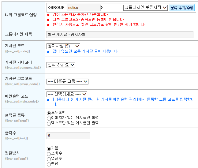

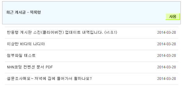

[게시글출력 탭]을 클릭 후 프리미엄 그룹디자인에서 "최근 게시글 - 목록형"을 선택 후 생성 합니다.
[사용] 버튼 클릭 하면 아래와 같이 환경 설정 화면이 출력 됩니다. 게시판 코드에 "공지사항"을 선택 하고 출력수를 5 입력 후 그룹디자인을 생성 합니다.
필자는 {GROUP_notice}라고 입력하였습니다.

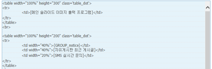

[디자인관리 > 고급 디자인 관리 > 메인 화면 디자인]으로 이동 해서 적당한 위치에 붙여 보시기 바랍니다.
이제 홈페이지로 접속 해서 확인해보시면 정상적으로 출력 됩니다.

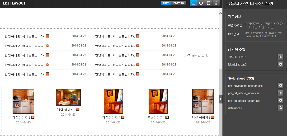

최근 등록한 사진 가져오기
갤러리게시판은 위 공지게시판, 자유게시판과는 달리 관리자가 지정한 게시글만 메인에 출력 해야 합니다.
방법은 비슷한지만 한가지 더 설정해줘야 하는 부분이 있습니다.
[커뮤니티 > 게시판 관리 > 게시물 메인출력 관리]으로 이동 해서 하단부분에서 [메인 갤러리]라는 그룹를 생성 합니다.
생성 된 그룹에 갤러리 게시글을 등록 합니다.

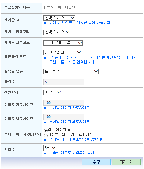

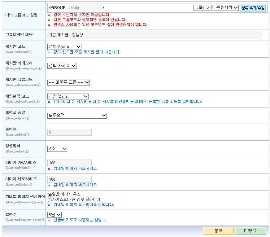

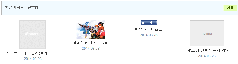

[디자인관리 > 고급 디자인 관리 > 그룹디자인 관리]에서 [프로그램마법사 생성]을 통해서 "최신게시글 - 앨범형"을 선택 합니다.
아래와 같은 마법사 환경설정이 나타 나는데 이때 메인출력 그룹에서 "메인 갤러리" 를 선택 합니다. 나머지 부분은 각자 취향대로 입력하시면 됩니다.
필자는 {GROUP_photo}라고 생성하였습니다. 생성된 그룹디자인을 메인화면에 붙여보도록 합니다.
홈페이지로 접속해서 정상적으로 출력되는지 확인해보시기 바랍니다.

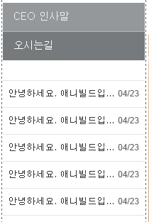

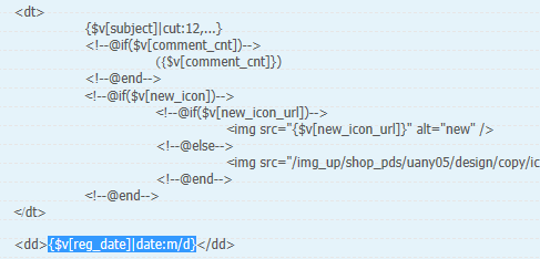

이렇게 해서 모든 서브 페이지에 최근 공지게시글이 출력 됩니다. 하지만 정상적으로 출력된다기 보다는 아래처럼 약간 깨진듯하게 보이네요.
다들 이유는 간한하게 알수 있습니다. 제목 글자도 너무 길고 날짜도 길어서 보기가 않좋네요.
지금까지 프로그램 마법사에서 제공되는 설정만으로도 쉽게 설정 할수 있지만 이렇게 좀 세세한부분은 소스 수정이 꼭 필요 합니다.
그룹 디자인 소스를 열어서 아래와 같이 수정 해보도록 하겠습니다.
<!-- 수정전 -->
{$v[subject]}
{$v[reg_date]}
<!-- 수정후 -->
{$v[subject]|cut:12,...}
{$v[reg_date]|date:m/d}
이렇게 수정 하신후 홈페이지에서 확인 해보시면 아래와 같이 보기 좋게 출력됩니다.

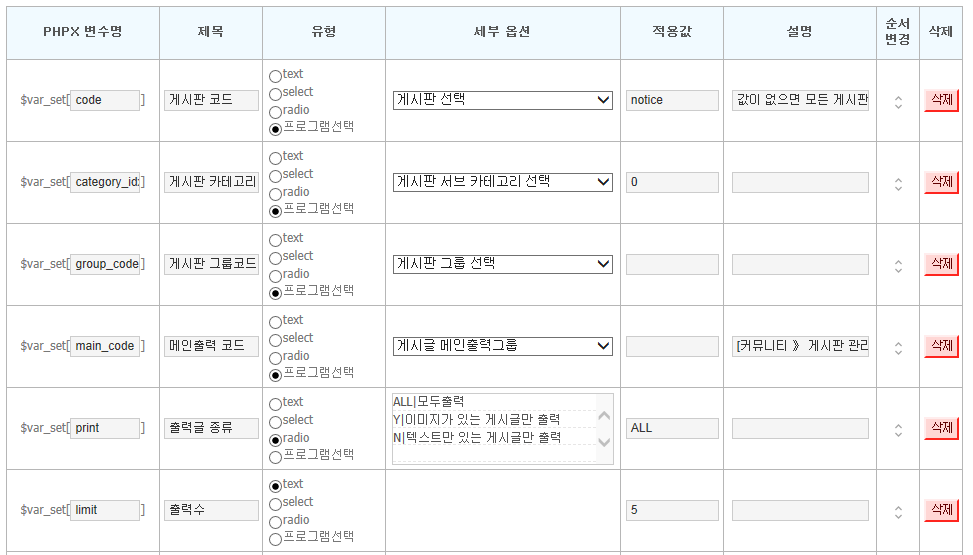

하단 부에 [phpx 변수 관리] 라는 버튼이 있습니다. 클릭해보세요.
그럼 아래와 같이 프로그램 마법사를 관리하는 환경설정이 나타납니다.
유심히 보시면 프로그램 마법사와 아주 유사하며, 원하는데로 모두 수정 할 수 있음을 알 수 있습니다.

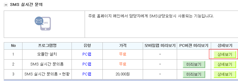

메인에 SMS 실시간 문의 폼 설치
[프로그램샵 > 프로그램샵 견적문의 > SMS 실시간 문의]에서 모듈만 설치 합니다.

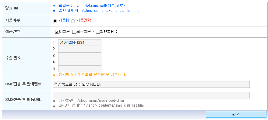

[프로그램샵 > 프로그램 환경설정 > SMS 실시간 문의]에서 아래와 같이 권한 및 작성완료시 멘트등을 수정 합니다.
본 강좌에서는 메인화면에만 "SMS 실시간 문의" 환경설정에서는 디자인 소스를 사용 하지 않고 넘어 가도록 하겠습니다.

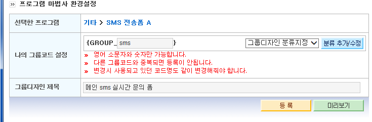

[디자인관리 > 고급 디자인 관리 > 그룹디자인 관리]으로 가셔서 [프로그램 마법사] 클릭합니다.
[기타탭]을 선택 후 "SMS 전송폼 A" 를 선택 하고 그룹디자인을 만듭니다.
생성된 {GROUP_sms} 를 [디자인관리 > 고급 디자인 관리 > 메인 화면 디자인]에서 적당한 위치에 삽입합니다.

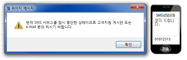

메인으로 접속해서 실제 SMS 발송 해보면 아래와 같이 정상적으로 발송 되지 않습니다.
이유는 크게 2가지 유형이 있습니다.
유형1. [프로그램샵 > 프로그램 환경설정 > SMS 실시간 문의]에서 "사용안함" 으로 설정 되어 있는 경우.
유형2. [이용료안내/결제 > 이용료 안내 및 결제 > e-Money 충전] 에서 이머니를 충전하지 않은 경우.
아마 이머니가 없어서 문자 전송이 되지 않는듯 합니다.
본 강좌를 통해 생성된 홈페이지를 실제 사용 할 계획이시라면 이머니 충전하시구요, 단지 교육용이라면 이머니 충전 하지 마시고 넘어가셔도 될것 같습니다.

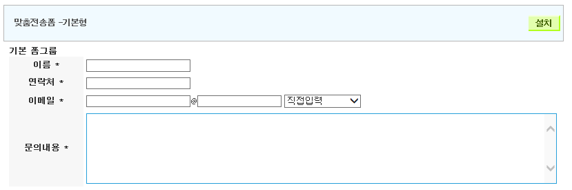

메인에 전송폼 설치
보통 상담문의, 상품문의등 매출에 직접적인 영향을 주는경우가 많습니다. 마케팅적인면에서도 고객이 최대한 간편하고 빠르게 문의 할 수 있도록 메인에도 전송폼(상담문의, 상품문의등..)을 설치하는게 좋습니다.
[견적문의 → 제휴문의]를 메인화면 하단부분에 설치해 보도록 하겠습니다.
[디자인관리 > 고급 디자인 관리 > 그룹디자인 관리]에서 [프로그램 마법사]를 실행 합니다.
"맞춤전송폼" 탭에서 "맞춤전송폼-기본형"을 선택 합니다.
설치환경설정 화면에서 맞춤전송폼을 "제휴문의"를 선택 하고 저장 합니다.
생성된 그룹디자인을 [디자인관리 > 고급 디자인 관리 > 메인 화면 디자인]에서 적당한 위치에 삽입 합니다.
이제 정상적으로 작동되는지 홈페이지로 접속해서 확인해보시기 바랍니다.

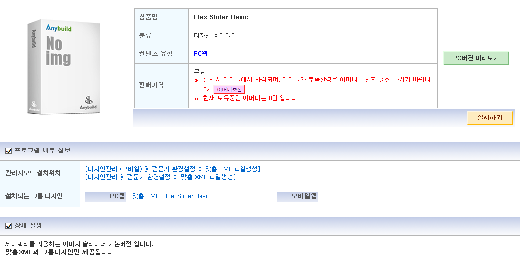

[프로그램샵 > 프로그램 추가설치 > 견적문의]로 이동 후 "미디어"를 클릭합니다.
우리는 "Flex Slider Basic"을 설치할껀데 설치하기전 몇가지 보셔야 할부분이 있습니다.
프로그램샵에서는 많은 기능들이 포함되어 있는데, 해당 프로그램을 설치 했을 때 어디에 어떤 기능이 활성화되는지 알 수 없습니다. (지금까지 필자가 일일이 알려드렸죠 ^^)
이부분은 각 프로그램마다 설치위치가 모두 기재되어 있으니 확인 후 설치 하시는 것이 좋습니다.

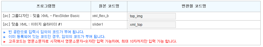

"Flex Slider Basic"을 선택 했을때 아래와 같이 "맞춤 XML 파일생성"이라는 새로운 매뉴가 설치됨을 알수 있습니다.

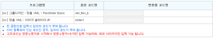

[설치하기]를 클릭 하면 각 프로그램마다 고유 코드를 변경 할 수 있도록 되어 있습니다.
이부분 중요합니다.
변환될 코드명에 빈값으로 두게 되면 원본 코드명과 동일하게 설치되는데, 만약 이미 같은 코드명이 존재하는 경우, 임의로 코드명이 변경되어 설치 됩니다.
예를들어 맞춤xml 프로그램 중 "slider1" 을 설치하고, 다시 똑같은 컨텐츠를 구매하게 되면 "pro451578"와 같은 형태로 임의로 변경하게 됩니다.
"이미지 슬라이드"는 여러군데 사용하게 되는데 만약 같은 컨텐츠를 10번 구매하게 되면 xml코드가 pro4578547,pro78954,pro123487,...(생략) 이런 형태로 생성되기 때문에 관리면에서 매우 좋지 않습니다.
우리는 프로그램 설치할때마다 변환될 코드명을 모두 입력하는 습관을 가지는게 좋습니다.
필자는 아래와 같이 입력하고 프로그램을 설치 하였습니다.
설치 후 어디에 설치 되어 있는지 방화하지마시고 위에서 설명 드렸듯이 프로그램 상세 정보에서 확인 해보세요.
위 선택한 프로그램은 그룹디자인1개, 맞춤xml 1개가 설치 됩니다.

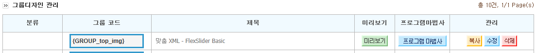

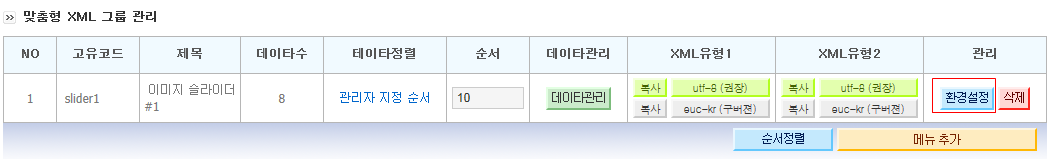

[디자인관리 > 전문가 환경설정 > 맞춤 XML 파일생성]으로 이동해서 정상적으로 설치 되었는지 확인 합니다.
정상적으로 설치 되었는지 확인 했다면 위 그룹디자인 에서 [프로그램마법사]를 통해서 아래와 같이 수정 하시기 바랍니다.

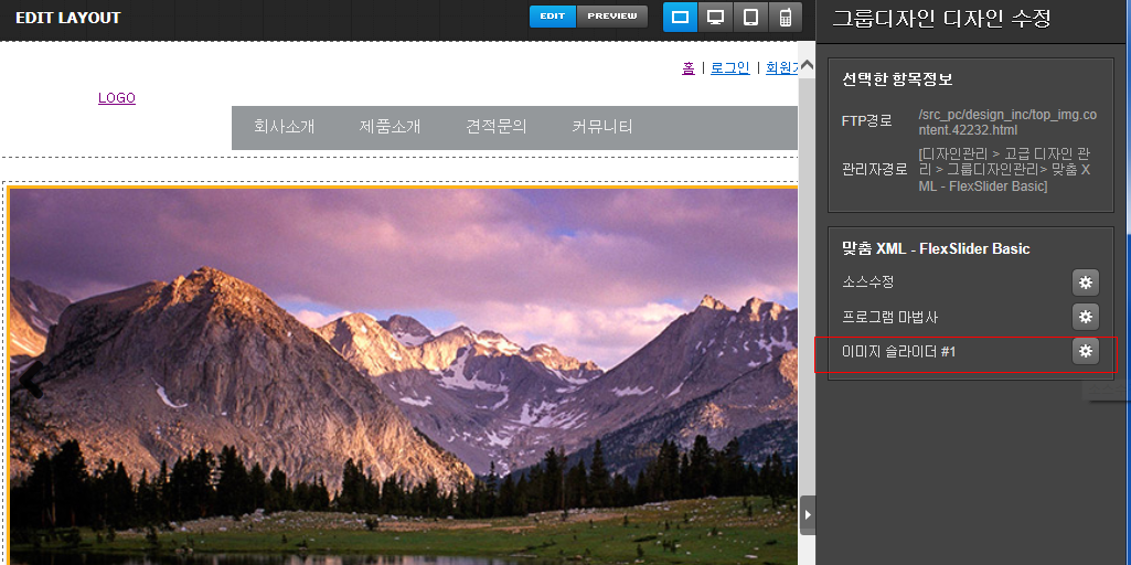

이미지를 변경하시려면 [디자인관리 > 간편디자인관리 > xml 이미지 관리]로 가서 변경하거나 "스마트 디자인관리"로 가셔서 아래와 같이 수정 하시면 됩니다.

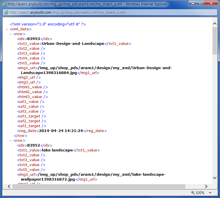

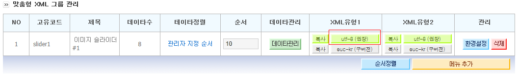

[디자인관리 > 전문가 환경설정 > 맞춤 XML 파일생성]으로 이동해서 "환경설정"을 클릭해보세요.
그리고 xml소스 파일을 열어보시기 바랍니다.
설명드리자면 "환경설정"에서 사용하고자 하는 컬럼에 항목명을 입력하면 자동으로 활성화가 되고, 데이타 추가시 자동으로 XML문서가 생성됩니다.
xml문서는 본 솔루션에 국한 되는것이 아니라 다른 솔루션(타사 솔루션)에서도 xml문서를 불러서 자유롭게 출력 할 수 있습니다.
즉 맞춤XML은 단순하게 데이타베이스(DB)역할만 하며, 출력 부분은 따로 구현해야 합니다.
여기서 출력 부분은 그룹디자인에서 담당하고 있습니다.
