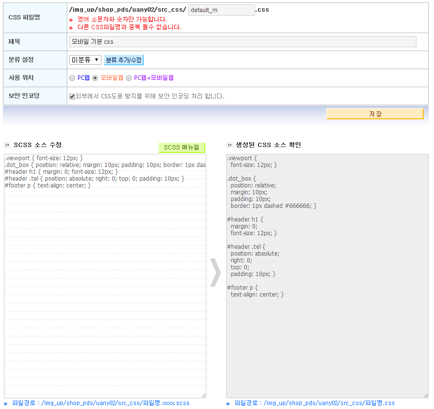

css만들기
PC웹과 모바일웹은 구조가 다르기 때문에, 모바일웹에서 사용할 css 파일을 따로 생성해야 합니다.
[디자인관리 > 고급 디자인 관리 > CSS 파일관리]로 이동 후 아래와 같이 기본 css파일을 등록합니다.
기본적인 디자인 형태를 위해서, 모바일 css 소스를 다음과 같이 작성하였습니다.
.viewport { font-size: 12px; }
.dot_box { position: relative; margin: 10px; padding: 10px; border: 1px dashed #666666; }
#header h1 { margin: 0; font-size: 12px; }
#header .tel { position: absolute; right: 0; top: 0; padding: 10px; }
#footer p { text-align: center; }

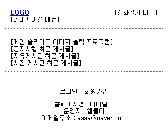

레이아웃 스킨 만들기
[디자인관리 > 고급 디자인 관리 > 스킨 관리]에서 layout 스킨을 생성해 보도록 합니다.
모바일웹은 일반적으로 메인과 서브의 형태가 같기 때문에 layout 스킨 하나만 생성하도록 하겠습니다.
모바일웹은 다양한 스마트기기의 크기에서도 문제가 없도록, Table을 사용하지않고 div로 코딩을 하시는 편이 좋습니다.
레이아웃 스킨 디자인 샘플소스
<div class="viewport">
<!-- 상단 디자인 출력 부분 -->
<header id="header" class="dot_box">
<h1><a href="/main">LOGO</a></h1>
<span class="tel">[전화걸기 버튼]</span>
[네비게이션 메뉴]
</header>
<!-- BODY 본문 디자인 출력 부분 -->
<div id="containter" class="dot_box">
{BODY_CONTENT}
</div>
<!-- 하단 디자인 출력 부분 -->
<footer id="footer" class="dot_box">
<p>로그인 | 회원가입</p>
<p>
홈페이지명 : {$shop_base[shop_name]}<br>
운영자 : 웹돌이<br>
이메일주소 : aaaa@naver.com
</p>
</footer>
</div>

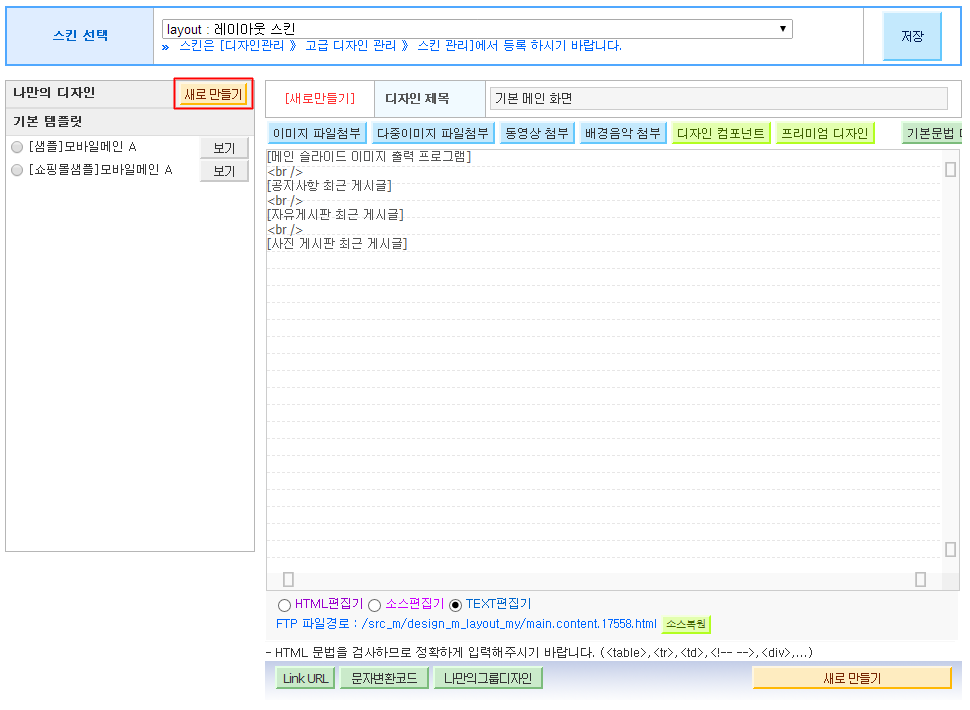

사이트의 얼굴이라고 할 수 있는 메인페이지를 만들어 보도록 하겠습니다.
[디자인관리 > 고급 디자인 관리 > 메인 화면 디자인]에서 [새로 만들기] 를 통해서 메인 페이지를 생성합니다.
메인화면 소스
[메인 슬라이드 이미지 출력 프로그램] <br /> [공지사항 최근 게시글] <br /> [자유게시판 최근 게시글] <br /> [사진 게시판 최근 게시글]
생성이 완료 되었다면, 좌측 목록에서 방금 생성한 '기본 메인 화면'을 선택해주시고, 상단에서 스킨도 설정해 주시기 바랍니다.
'Mobile확인' 을 눌러 정상적으로 출력되는지 확인해보세요.

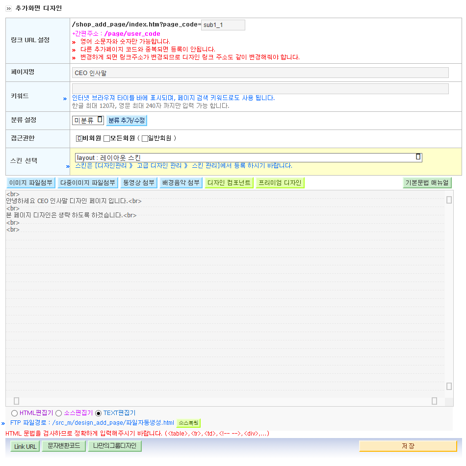

CEO 인사말, 오시는길 같은 추가 페이지의 경우, 일반적으로 PC웹과 다른 형태로 제작이 되기 때문에 각각 새로 생성해주셔야 합니다.
[디자인관리 > 고급 디자인 관리 > 추가 페이지 관리]에서 다음과 같이 페이지를 생성합니다.
CEO 인사말 소스
<br> 안녕하세요 CEO 인사말 디자인 페이지 입니다.<br> <br> 본 페이지 디자인은 생략 하도록 하겠습니다.<br> <br> <br>

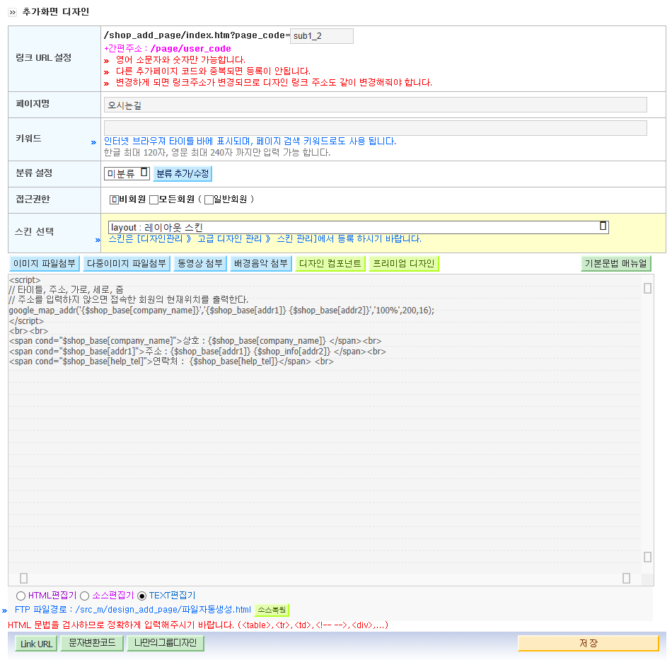

오시는길 소스
<script>
// 타이틀, 주소, 가로, 세로, 줌
// 주소를 입력하지 않으면 접속한 회원의 현재위치를 출력한다.
google_map_addr("{$shop_base[company_name]}","{$shop_base[addr1]} {$shop_base[addr2]}",'100%',200,16);
</script>
<br>
<br>
<span cond="$shop_base[company_name]">상호 : {$shop_base[company_name]} </span><br>
<span cond="$shop_base[addr1]">주소 : {$shop_base[addr1]} {$shop_info[addr2]} </span><br>
<span cond="$shop_base[help_tel]">연락처 : {$shop_base[help_tel]}</span><br>

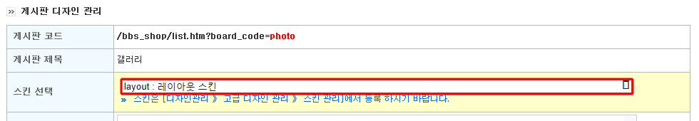

게시판 생성

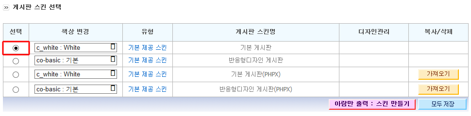

게시판들은 PC웹을 제작하면서 생성을 하였기 때문에, 간단한 설정만하면 바로 연동이 가능합니다.
[커뮤니티 > 게시판 관리 > 게시판 관리]페이지의 [디자인관리] 에서 스킨과 색상을 변경합니다.
공지사항, 자유게시판, 갤러리 모두 같은 방식으로 설정합니다.

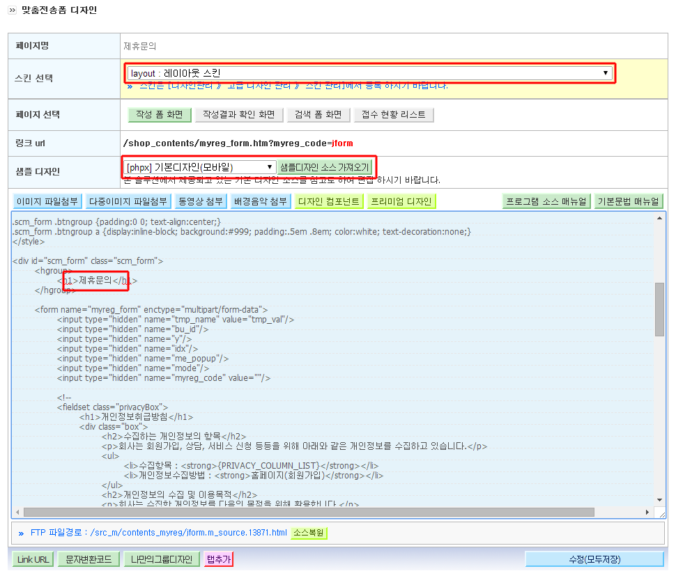

제휴문의 생성
제휴문의도 게시판과 마찬가지로 생성 및 기본세팅이 되어있기 때문에, 간단히 설정이 가능합니다.
다만, PC웹과 디자인 형태가 다르기 때문에, 소스는 새로 만들어 주셔야합니다.
[프로그램샵 > 프로그램환경설정 > 맞춤전송폼 설정] 페이지의 [M기본디자인] 을 선택합니다.
스킨을 설정하고 '[phpx] 기본디자인(모바일) 샘플 소스'를 가져옵니다.
(이처럼 PC용 디자인과 모바일용 디자인 샘플이 따로 존재합니다.)
가져온 소스 내용 중 제목을 출력하는 부분에서 '맞춤전송폼 양식'을 '제휴문의' 로 수정한 후 저장합니다.
다음 페이지에서 내용이 제대로 출력되는지 확인해 보도록 합시다.

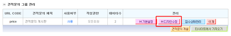

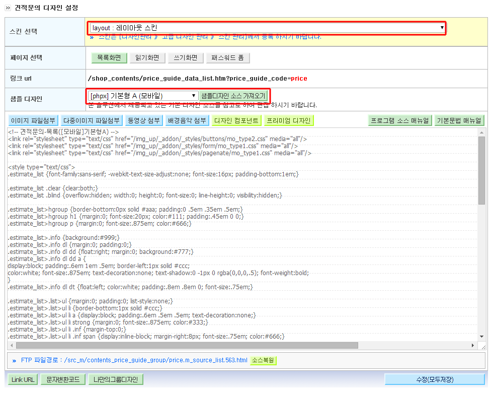

견적문의 게시판 생성
맞춤 전송폼과 동일하게 프로그램샵을 통해 이미 설치가 되어있으므로,
[프로그램샵 > 프로그램 환경설정 > 견적문의설정]페이지의 [M디자인수정] 에서 스킨을 설정하고 '[phpx] 기본형 A(모바일)' 소스를 가져온 후 저장합니다.
http://uany02.anybuild.co.kr/shop_contents/price_guide_data_list.htm?price_guide_code=price&mobile_conn=on

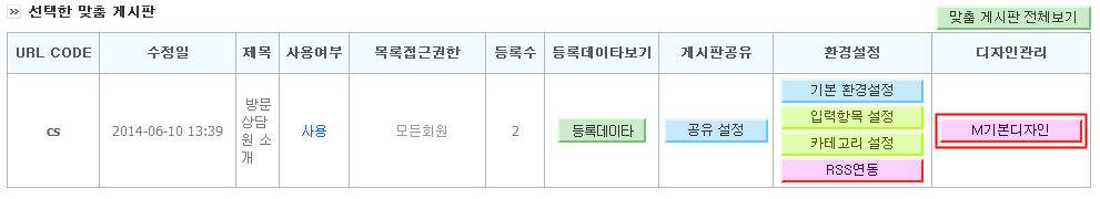

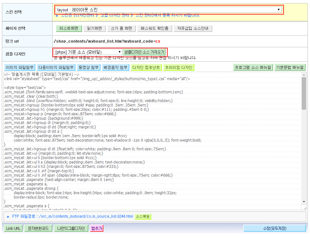

방문 상담원 소개 생성
마찬가지로 PC웹을 제작하면서, 프로그램 샵에서 맞춤게시판 기능을 설치하여 페이지 설정이 완료되어 있습니다.
[프로그램샵 > 프로그램 환경설정 > 맞춤 게시판 관리]페이지의 [M기본디자인] 에서 스킨 및 '[phpx] 기본 소스 (모바일)' 소스를 가져온 후 저장합니다.
소스에서 페이지 제목을 다음과 같이 변경합니다.
<h1>맞춤게시판 목록</h1> -> <h1>방문 상담원 소개</h1>
리스트가 출력되는 부분도 PC웹과 비슷하게 소스를 변경해주도록 합니다.
