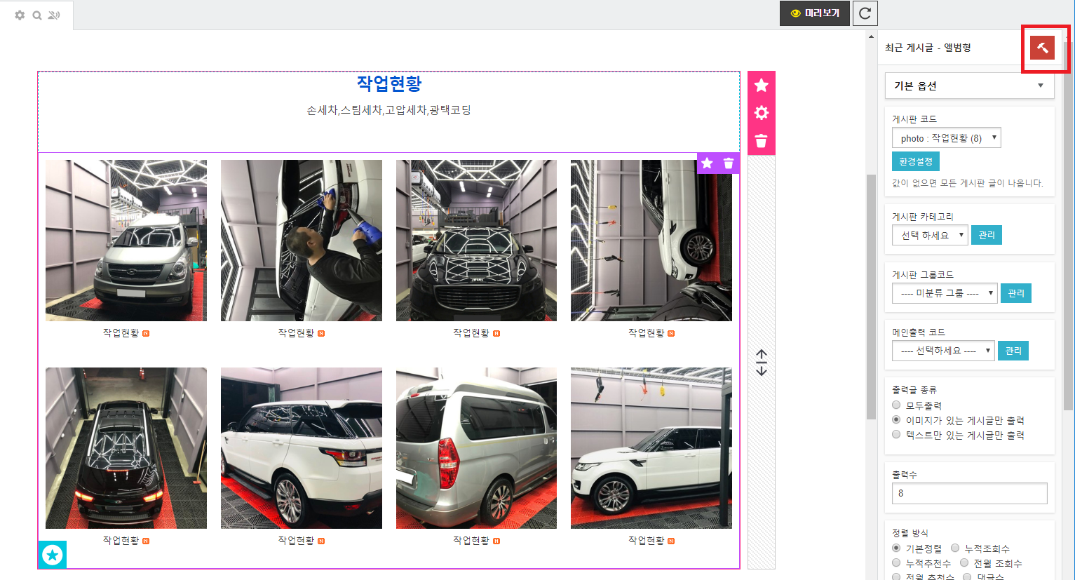

디자인팜2.0 메인에 게시판 앨범형 출력문제로 문의드려요
저기에 제목안나오게 하려면 어떤부분의 소스를 삭제해야하는지 알수있을까요?
  • P**M 2019-03-04
    메인에서 수정할 항목 선택 후 우측상단에 있는 망치모양을 클릭합니다.

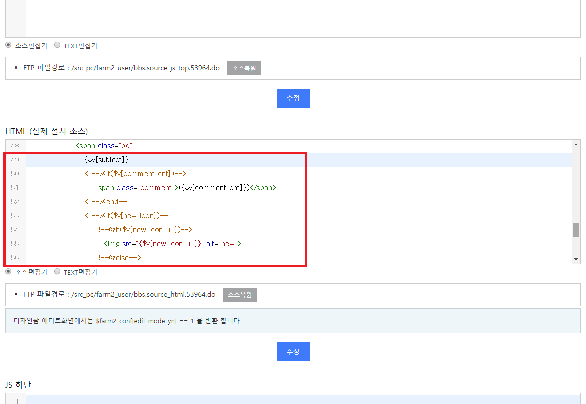

    html 실제 설치 소스쪽에 보면 위의 내역이 보일껍니다.
    <span class="bd">이 태그 안에 있는 내역 모두를 삭제해주시면 됩니다.

    빨간색으로 표시된 내역은 모두 삭제를 해주시면 됩니다.
