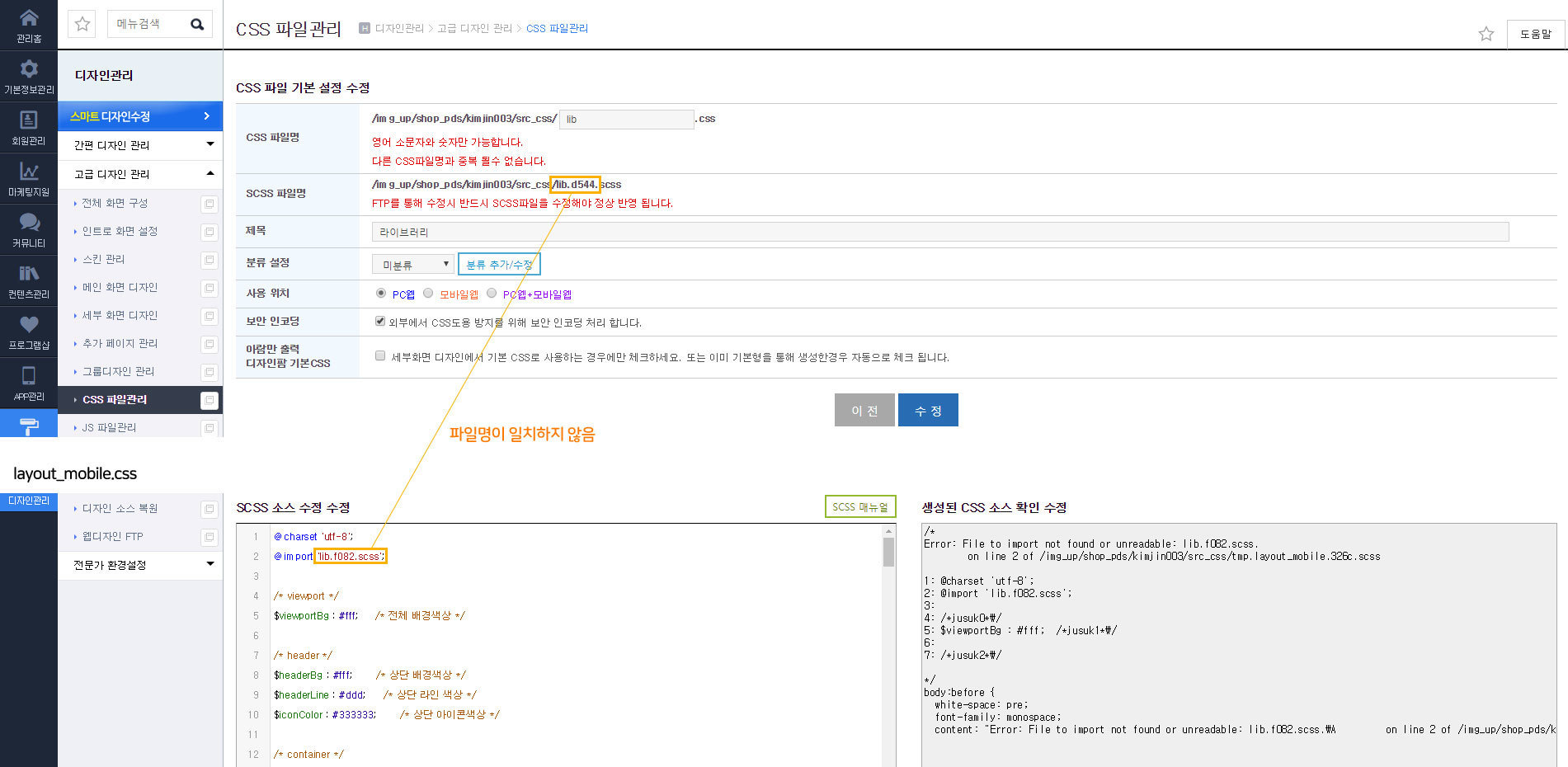

css 파일이 저장이 되지 않고 계속 오류가 나는 것 같습니다.
@import 'lib.f082.scss';
이 문제가 아닐까 싶은데요. 잘모르겠네요...

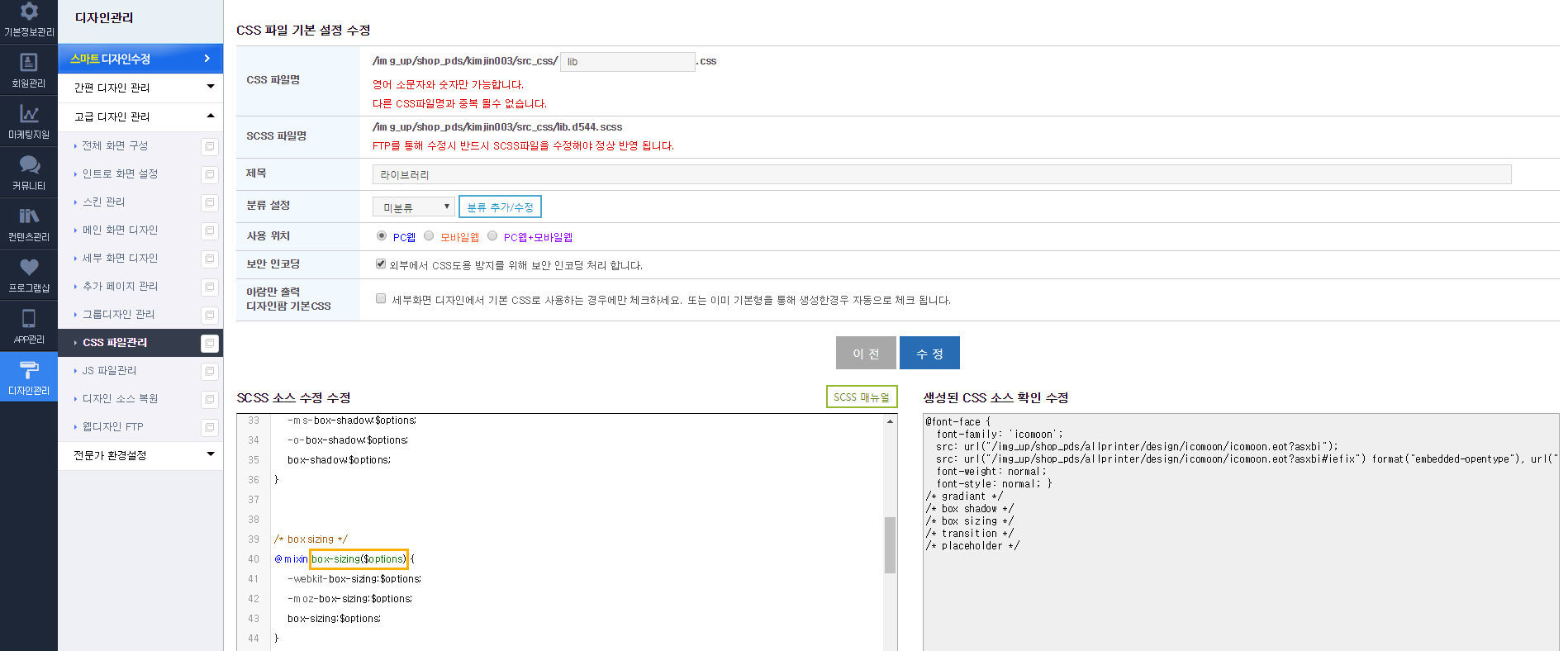

    css 확인해보니 라이브러리 파일명과 layout_mobile.css에서 호출하는 라이브러리 파일명이 달라서 생기는 오류입니다~

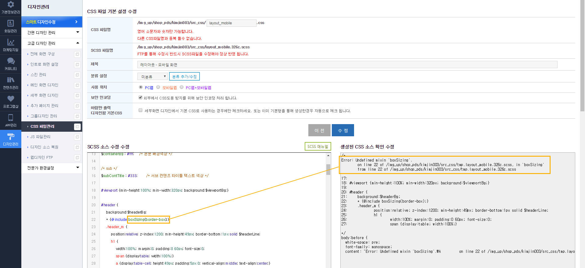

    라이브러리 파일명 수정 후 저장해보니 다른 오류가 발생되던데 이 부분은 라이브러리 파일에 선언된 함수명과 layout_mobile.css에 적용된 함수명이 일치하지 않아서 생긴 오류입니다.
    다른 오류 역시 선언되지 않은 함수가 적용되어 있어서 생기는 오류이기 때문에 오른쪽의 [생성된 css 소스 확인 수정] 에 뜨는 오류내역 들을 확인하셔서 수정해주시면 저장이 잘 될 것 같습니다^^
