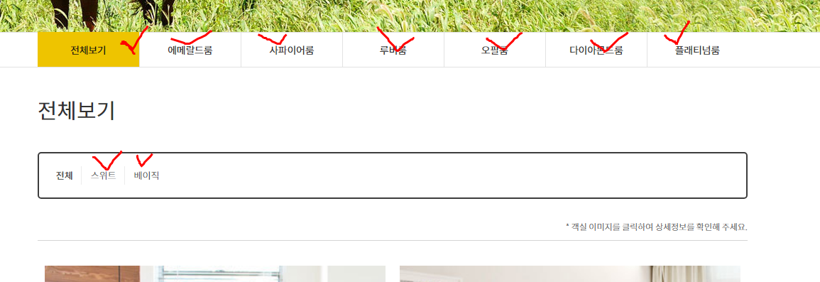

안녕하세요 펜션 디자인을 새로하나 생성햇는데요
기존에 http://uf2pen09.ho******ia.co.kr/pension_info/room_list.htm 샘플에 보면 메뉴가 아래 이미지 처럼 나오는데요 객실부분이요
실제로 사이트를 생성해서 객실을 등록해보니 아래 처럼 나오지가 않는데요
이게왜 그런거죠??

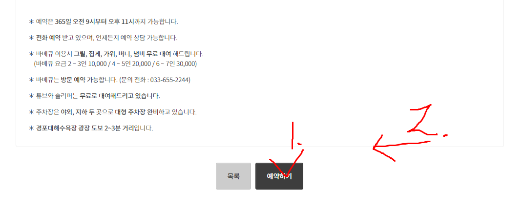

1. 객실 내용 상세페이지로 들어가면 목록과 예약하기 가 나오는데요
예약하기를 사용하지 않는 곳이라서 예약하기 버튼을 뺄수 있을까요??
2. 객실 내용 상세페이지에다 블럭을 추가해서 작업할수 없는건가요??

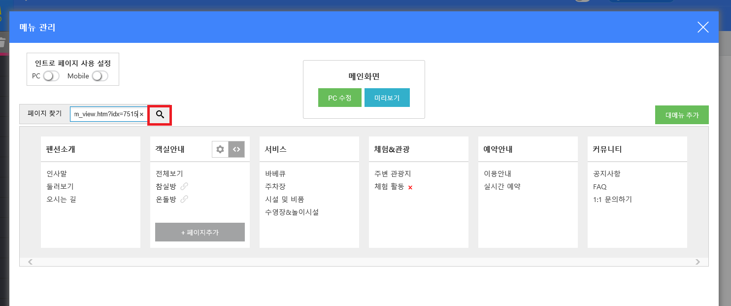

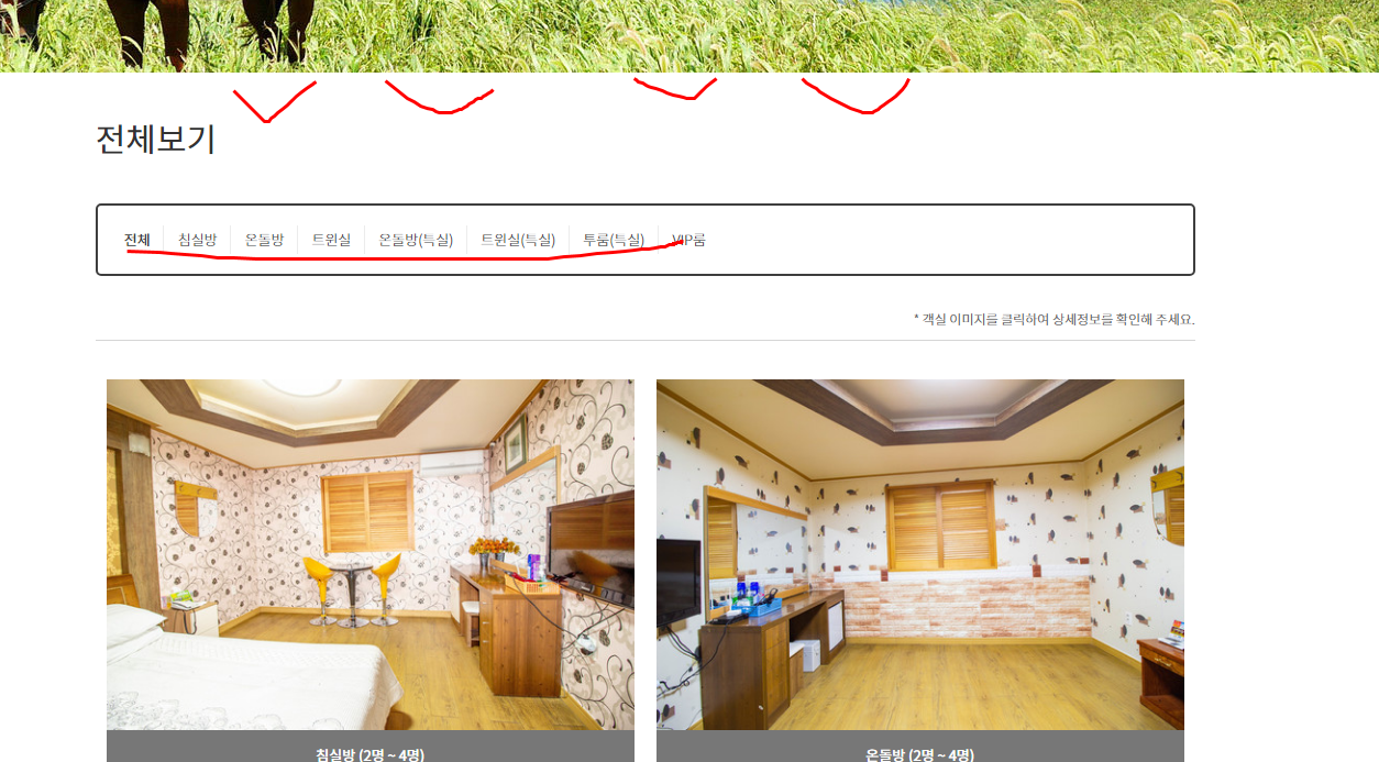

1. 디자인팜 2.0을 실행을 해서 메뉴관리에 들어가면 두번째에 객실안내가 있는데요
하위메뉴를 등록을 하셔야지만 템플릿과 동일한 형태로 출력이 됩니다.
페이지 추가를 할때는 URL방식으로 처리를 해야되며, 저희쪽에서 샘플로 등록을 해드렸으니 참고하셔서 작업을 해주시기 바랍니다.
2. 객실 상세보기에서 예약하기 버튼은 뺄 수 있습니다.
먼저 홈페이지상에서 객실상세페이지 주소전체를 복사를 합니다.
그런뒤 디자인팜을 실행을 해서 메뉴관리에서 페이지찾기에 객실상세페이지 주소를 붙여넣기를 합니다.
그리고 검색버튼을 눌러주세요

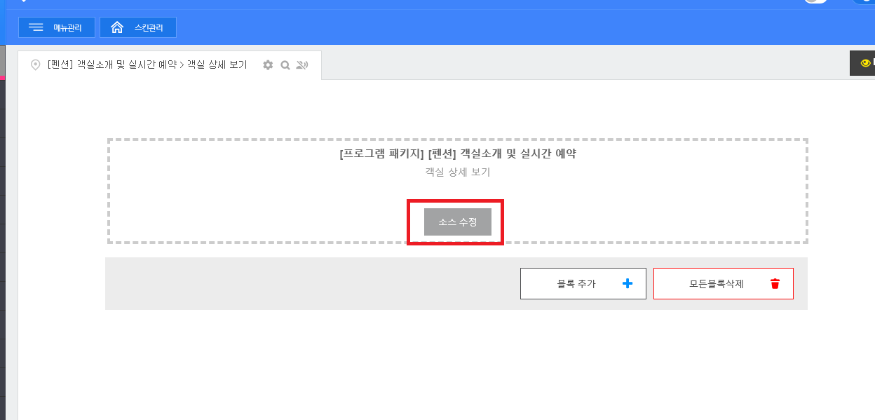

그럼 위와 같이 나올껀데요 여기서 소스수정버튼을 클릭합니다.
소스 수정버튼을 클릭 한뒤 소스를 직접 수정합니다로 선택 후 저장을 하시기 바랍니다.
그럼 위와 같이 소스가 나타나는데요 이 소스에서 위의 내역을 삭제를 하시면 예약하기 부분이 없어지게 됩니다.
마지막으로 객실상세페이지에 블럭을 추가를 할 수 있습니다.
저희쪽에서 올려드린 두번째 이미지에서 블럭을 추가를 할 수는 있지만 각 객실마다 추가가 되는게 아니라 전체 객실에 공통적으로 적용이 됩니다.
각 객실마다 들어가는 내용이 있으면 펜션등록을 할때 객실상세 내용쪽에다가 기재를 해주시기 바랍니다.
