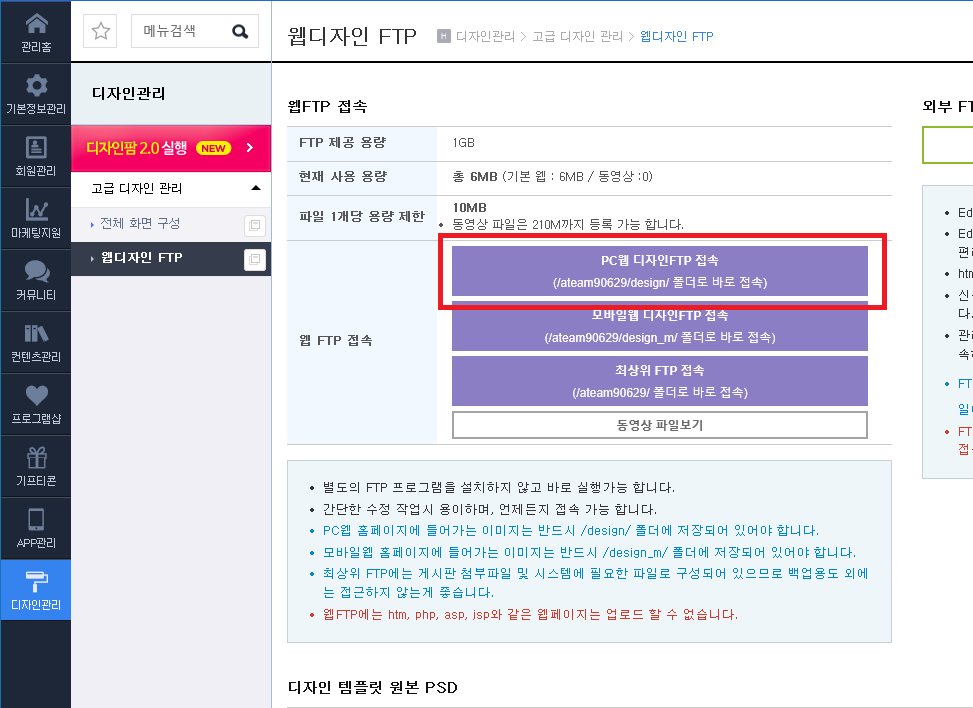

디자인 관리 > 고급 디자인 관리 > 웹디자인 FTP에 접속 해서 pc웹 디자인 ftp에 접속을 클릭 합니다.

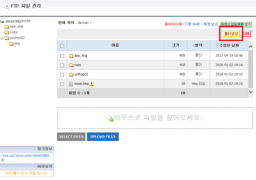

그런 뒤 폴더를 생성합니다.
이 부분은 굳이 폴더 생성할 필요가 없으니 편하신대로 하시면 됩니다.

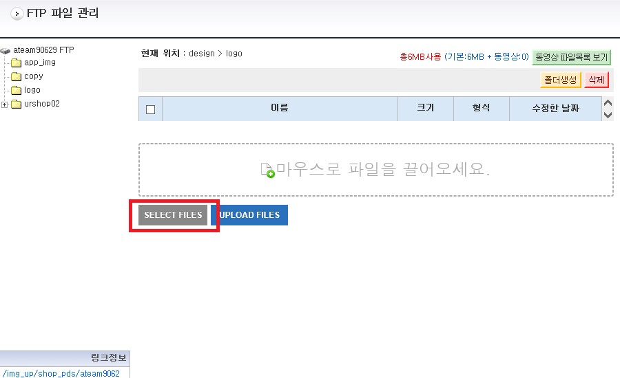

그리고 해당 폴더로 들어가서 select files를 클릭해서 로고이미지를 업로드 합니다.

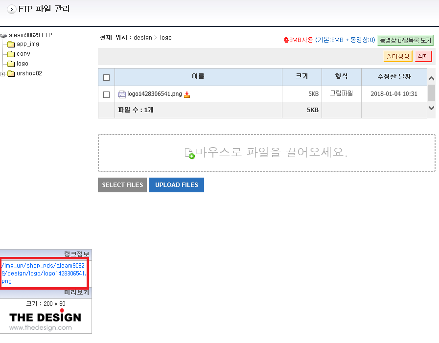

업로드한 로고 이미지를 클릭하면 좌측 하단처럼 링크정보가 나옵니다.
이 링크정보를 복사를 해 놓습니다.

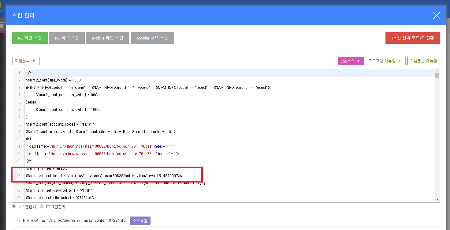

디자인팜 2.0을 실행을 한 뒤 스킨관리 클릭 후 pc 메인 스킨에 보면 보시는 바와 같이 로고이미지 경로가 보이는데요
이 경로를 아까 복사한 이미지로 대체를 합니다.
$farm_skin_set[logo] = '/img_up/shop_pds/ateam9062*/build/option/ro-go**********.jpg**;;
이 부분이 변경이 됩니다.
이렇게 변경을 하고 수정을 클릭을 하시고 나머지 스킨(pc 서브스킨, mobile 메이 스킨, mobile 서브스킨)에도 동일하게 적용을 해주시면
로고 변경이 됩니다.
그런 뒤 폴더를 생성합니다.
이 링크정보를 복사를 해 놓습니다.
이 부분이 변경이 됩니다.
로고 변경이 됩니다.
