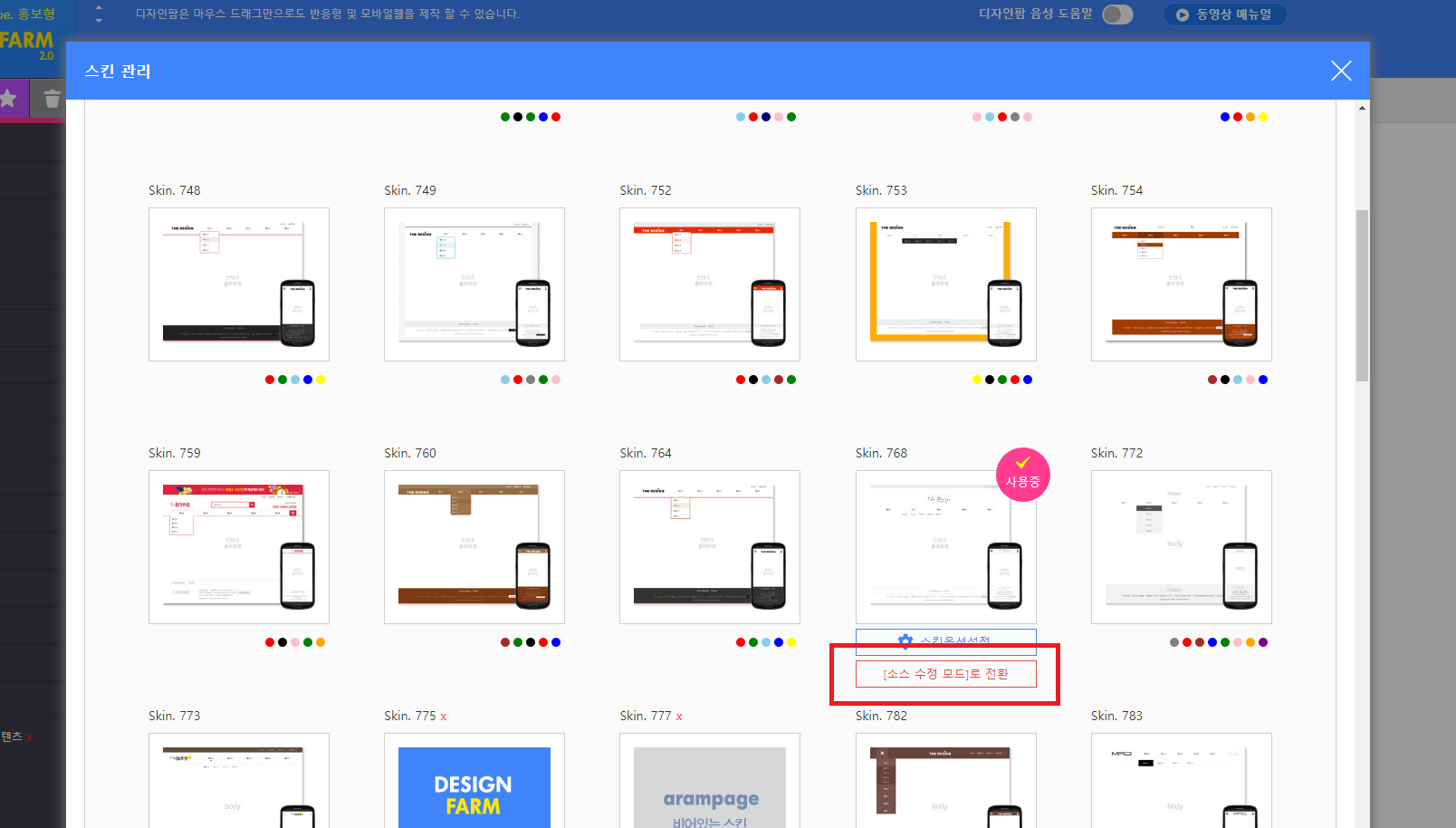

  • P**M 2017-10-23
    디자인팜 2.0을 실행을 하시고나서 스킨관리로 들어가시면 됩니다.
    그리고 블록부분은 합치기가 가능합니다
    블럭을 추가를 한뒤 마우스로 드래그한뒤 합치기를 하시면 됩니다.
