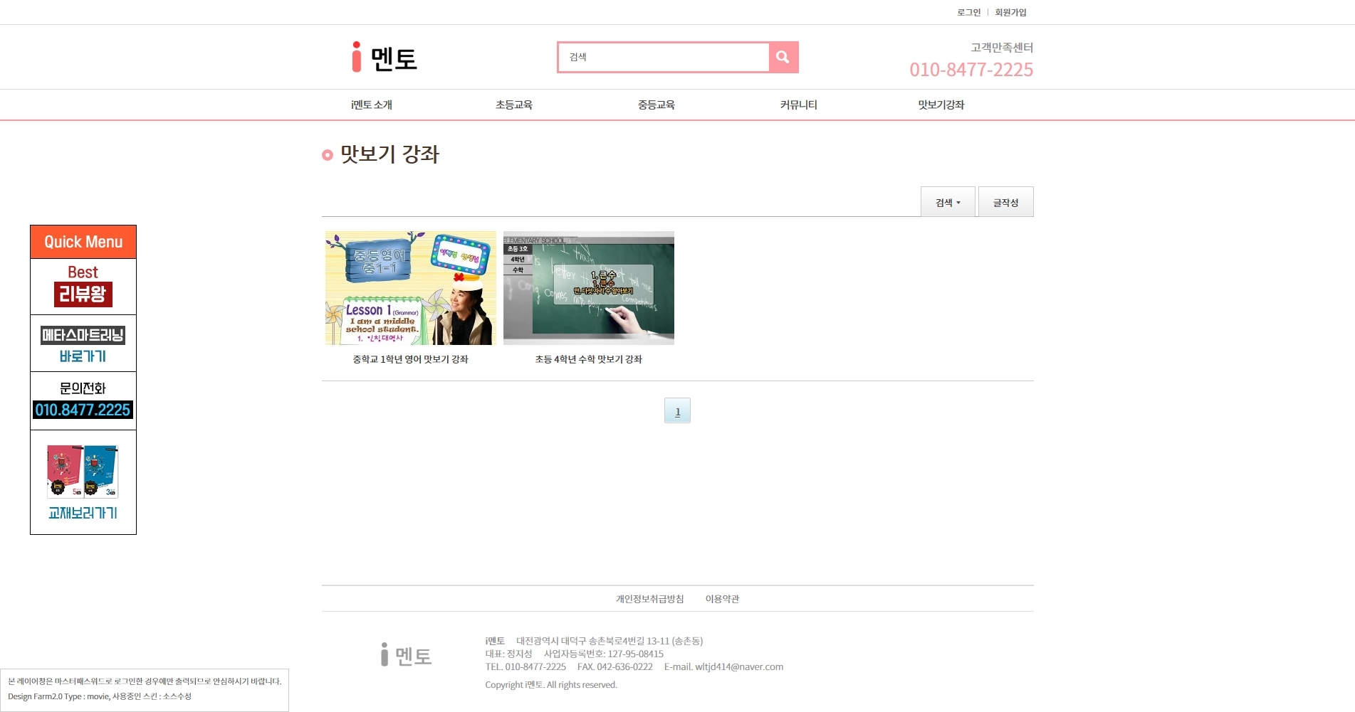

현재 게시판에 동영상 2개를 넣었는데요 게시판에 원래 커뮤니티 > 게시판관리 > pc환경설정 > 디자인 관련 설정에서 > 이미지 축소에서 크기를 조절하여서 1.0 에서는 게시판에서 자유로이 할 수 있었는데요.
2.0에서는 혹시 저렇게 보여지는 이미지 크기에 관하여 쉽게 조절 할 수 있을까요?

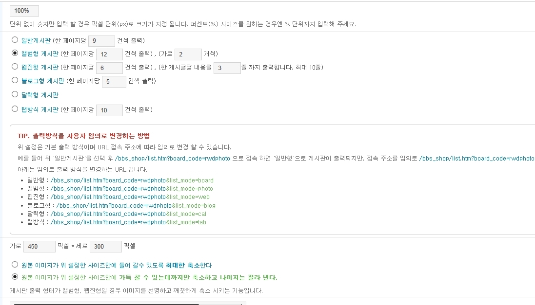

위 캡쳐 화면은 제가 이미지 축소에서 가로 사이즈를 450으로 늘려보았으나 250정도에서 멈춰져 있는 것 같습니다. (아마 반응형에 구현되기 위해 4칸으로 나누었을 거라 생각됩니다만)

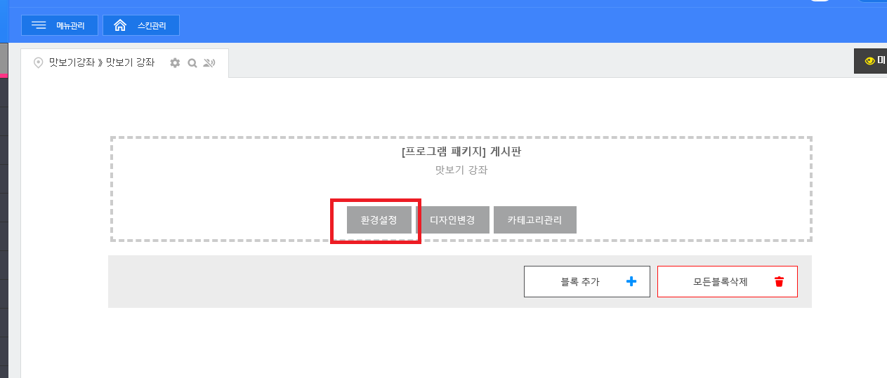

1. 게시판입니다. 디자인팜을 실행을 해서 환경설정을 클릭을 해서 들어가시면 됩니다.
환경설정에 들어가셔서 이미지 사이즈 및 한줄 출력개수 부분을 조절하시면 됩니다.

그리고 게시판의 경우
캡쳐해서 알려주신 것과 같이 질문 올리기 전
가로는 2개씩 노출되게끔 하고 이미지가 보이는 것을 450 * 300으로 설정을 해놓은 상태였음에도 불구하고
이미지 사이즈가 커지지 않아서 질문을 드린 것 입니다. 제가 설정한 부분이 혹 잘못된 것인가요?

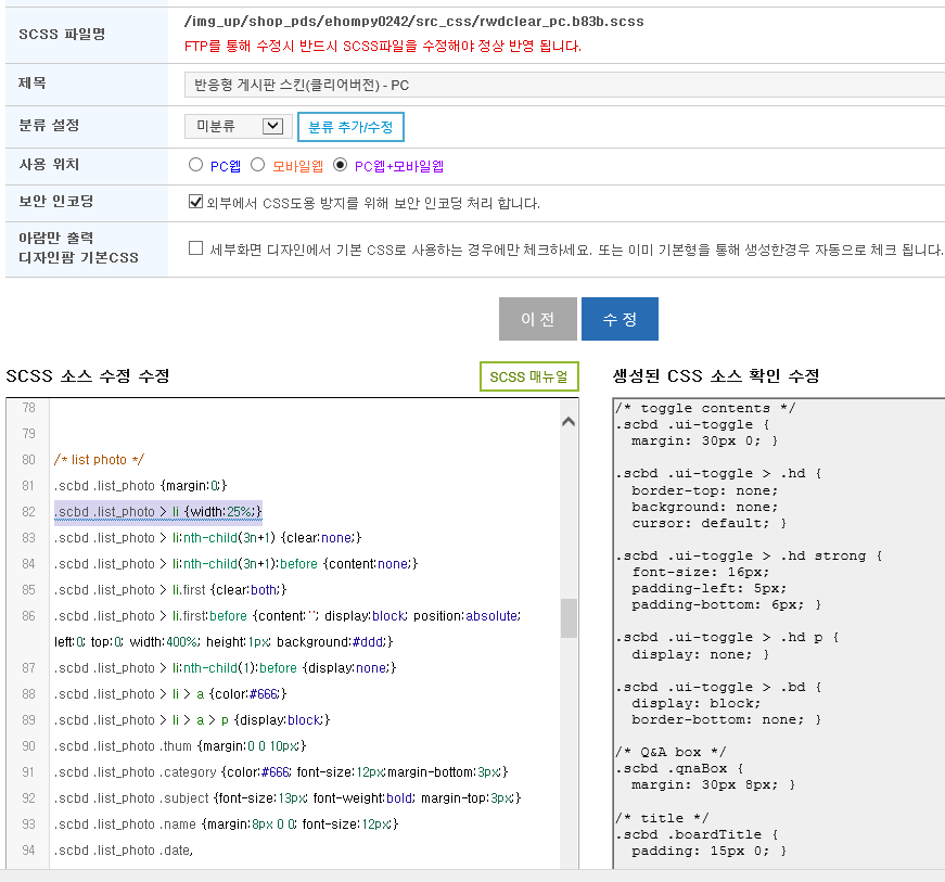

리스트 출력부분은 css에서 현재 사이즈를 잡고 있네요
rwdclear_pc.css
위의 css인데요
디자인 변경에 들어가서 현재 적용된 게시판 스킨 우측에 디자인 수정을 클릭합니다.
그리고 head 부분에 rwdclear_pc.css css를 클릭합니다.
그리고 위의 부분을 25%에서 50%로 변경을 해주시면 됩니다.

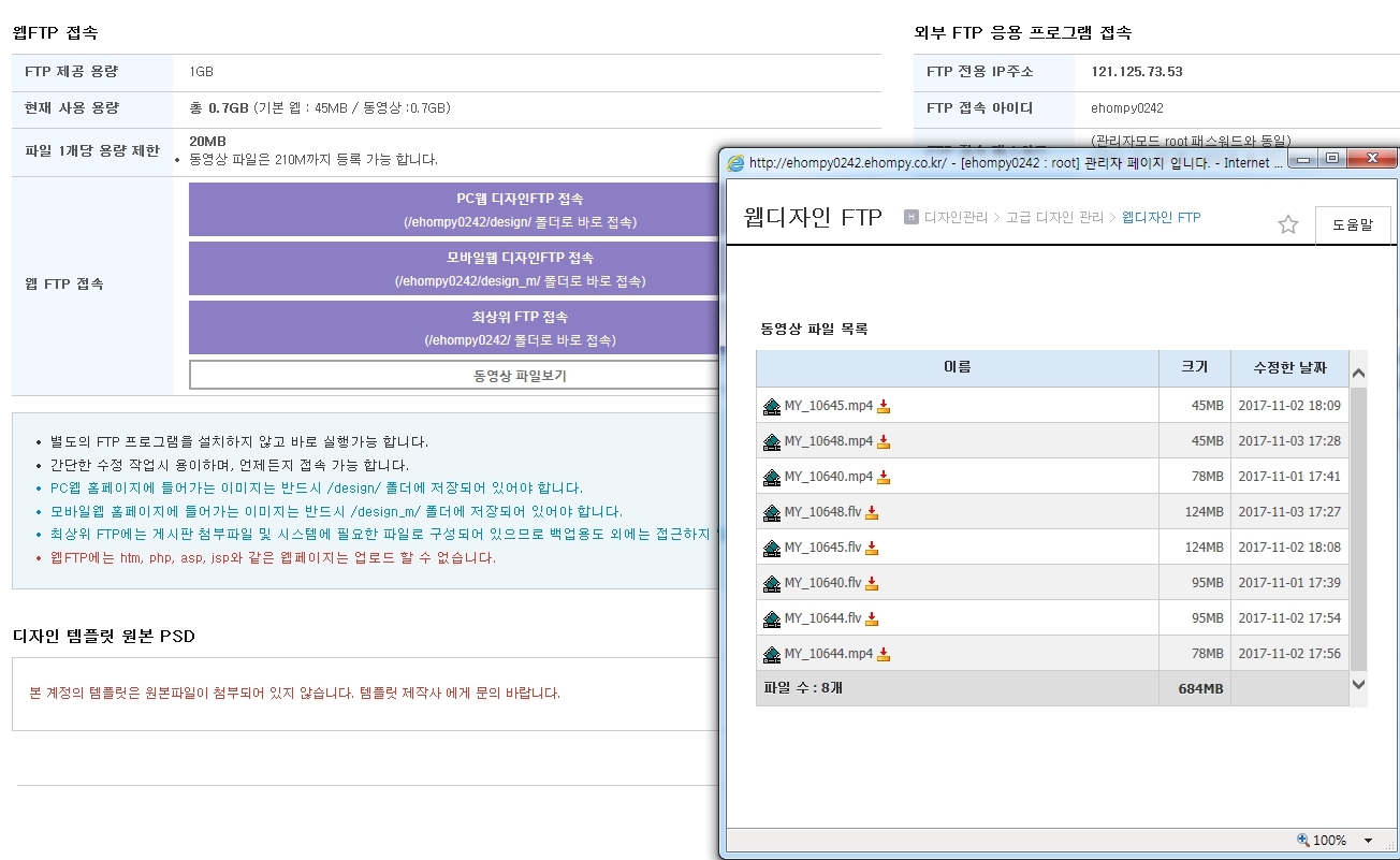

현재 디자인관리에 > 웹디자인 FTP를 들어가면 동영상이 0.7GB를 차지하고 있는데 목록을 보게되면 총 8개의 MP4 파일과 FLV파일이 섞여 있습니다.
동영상을 업로드 하게 되면 FLV 파일과 MP4 파일이 한 파일에 두개가 생긴다는 것은 알고 있습니다만 필요한 동영상이 2개 뿐이라 4개는 누적이 된 것 같습니다.
누적되어있는 동영상을 삭제 할 수 있을까요?
프로그램샵 > 프로그램 환경설정 > 동영상 그룹관리에서 불필요한 동영상은 삭제를 해주시기 바랍니다.
동영상 삭제를 하면 다음날 삭제한 자료의 동영상파일은 제거처리가 됩니다.

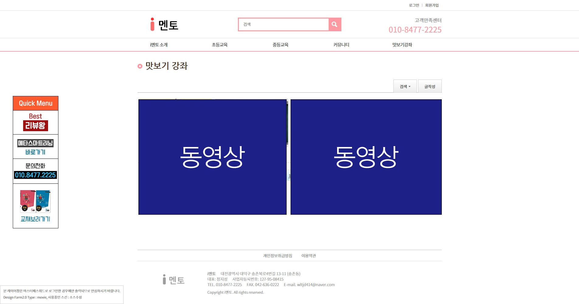

제가 질문드린대로 동영상이 익스플로어에서는 구현되어 한 줄에 두줄씩 노출이 잘 되는 것 같습니다.
익스플로어와 모바일에서는 css로 변경해 잘 되었는데 구글크롬에서는 어제 구현을 했음에도 불구하고 아직 구현이 되지 않고 있습니다.
크롬에서 소스를 보니까
변경을 했는데 미디어 쿼리 때문에 먹지 않은 것 같은데 css를 살펴봐도 써있는 소스가 어디에 위치하는지를 잘 모르겠습니다.
css 파일 내에 있는게 맞는지요?
아직 이전정보가 남아있어서 그런듯 합니다.
컨트롤+쉬프트+R 키를 눌러서 새로고침 후 확인해보시기 바랍니다
