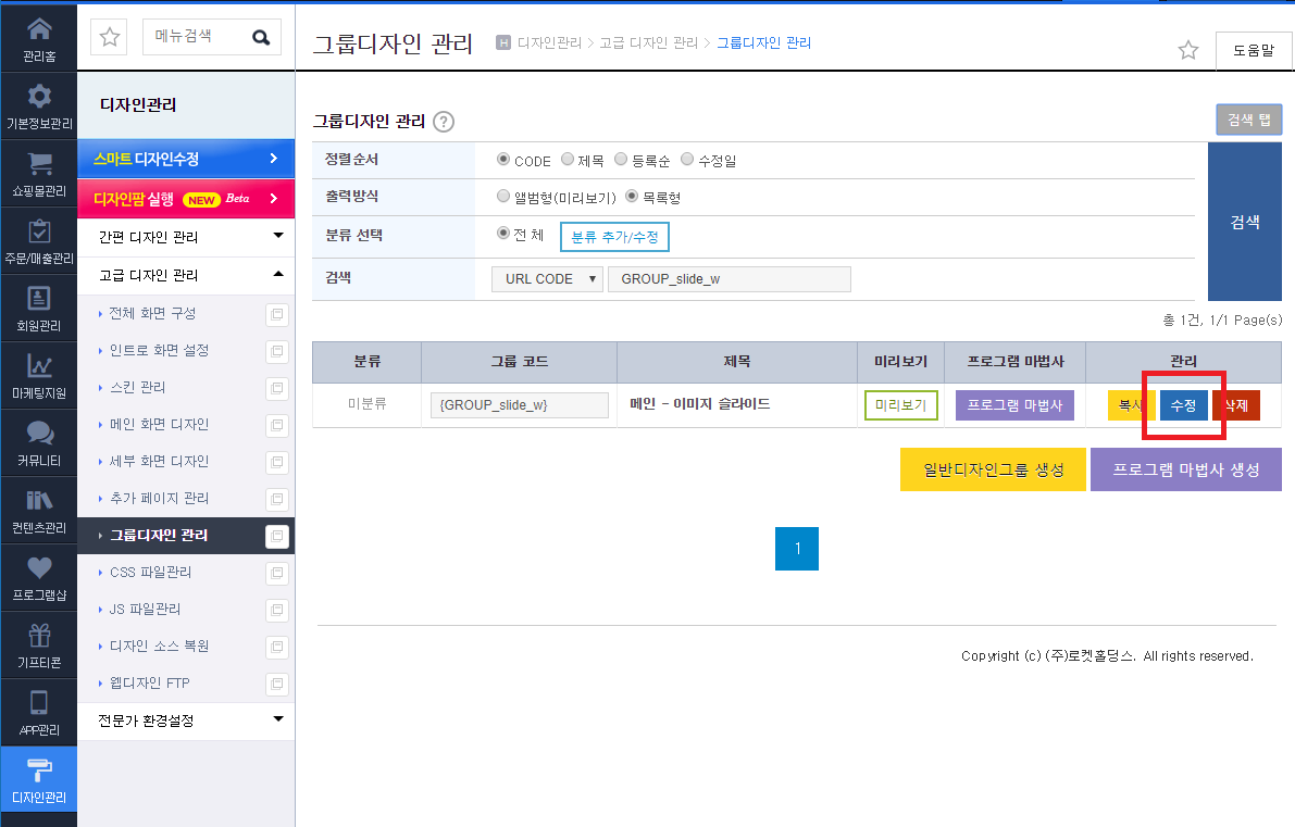

    관리자 페이지 디자인 관리 > 고급 디자인 관리 > 그룹디자인관리에 들어갑니다.
    {GROUP_slide_w}  이 그룹디자인으로 검색을 하면 위와 같이 나타나는데요 여기서 수정을 클릭합니다

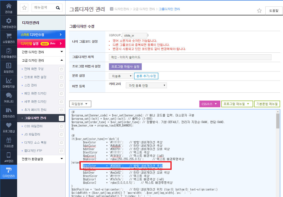

    방향 네비게이션 색상은 여기서 변경을 합니다.
    기존사이트 작업은 a0a0a0로 처리가 되어있으니 동일하게 변경을 하시면 됩니다.

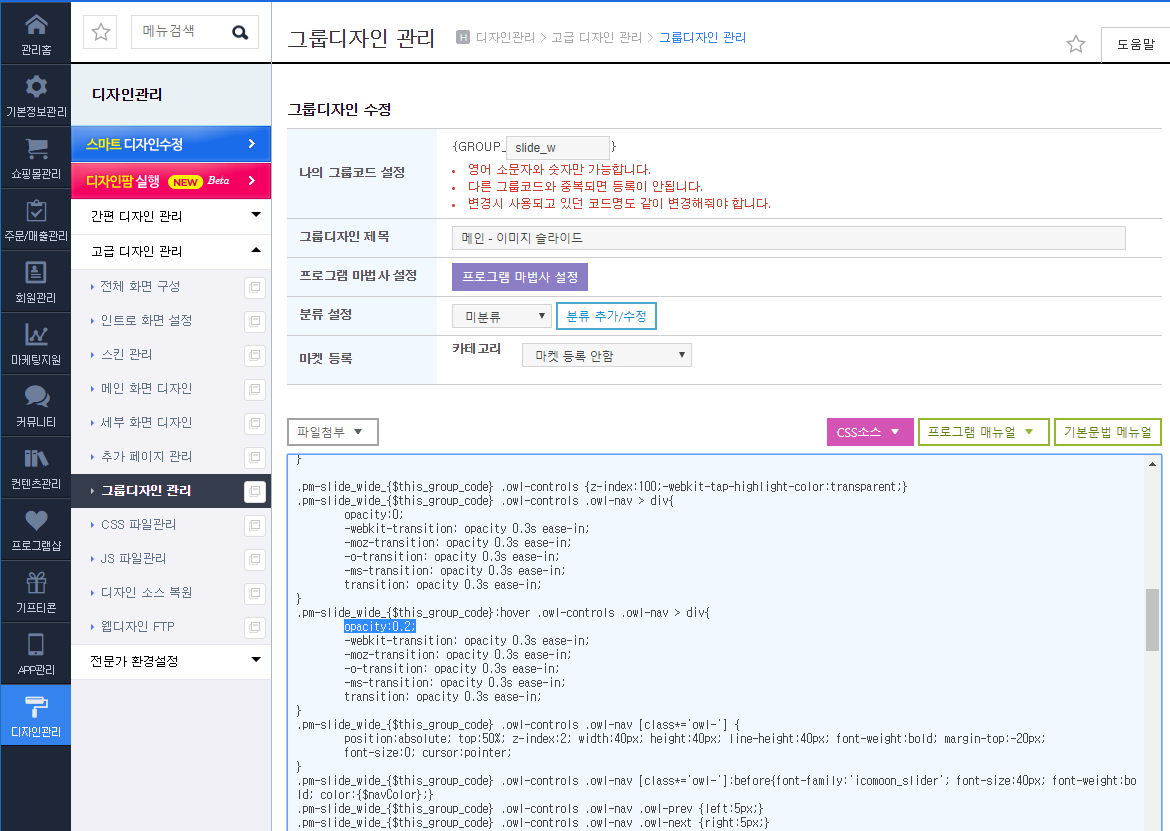

    그리고 조금더 내려가면 투명도 부분이 나옵니다. 이 투명도 부분을 조금 진하게 처리를 해주시면 됩니다.
    기존 사이트는 0.6으로 안내를 해드렸습니다.
    이렇게 변경을 하면 제대로 보여질겁니다.
