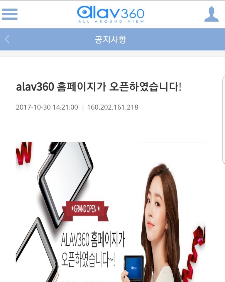

1. 공지사항쪽 게시판에 이미지를 올렸는데 PC에선 정상적으로 보이는데 모바일에선 리사이징이 제대로 안되고 있어요 이유가 뭘까요?(NEWS랑 같은 게시판인데 NEWS게시판은 제대로 적용이 되고 있어요)

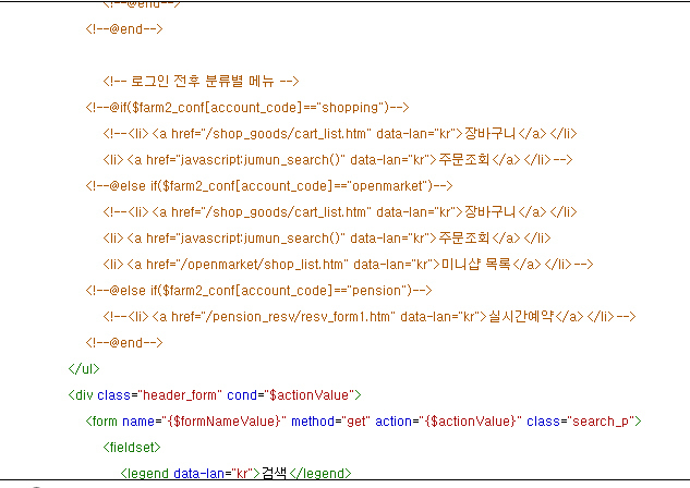

2. 모바일에서 우측에 로그인 메뉴에서 장바구니/주문조회를 당분간 안보이게 하고 싶은데 해당 부분을 주석처리 하면 안되는건가요?(차후에 사용할 예정임)

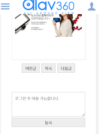

3. 이벤트 게시판에 보기 화면에서 PC는 소스 수정하기에 들어가서 주석처리 해서 등록버튼이 안보이는데 모바일에선 보이거든요 모바일에서도 안 보이게 하려면 어떻게 해야할까요?

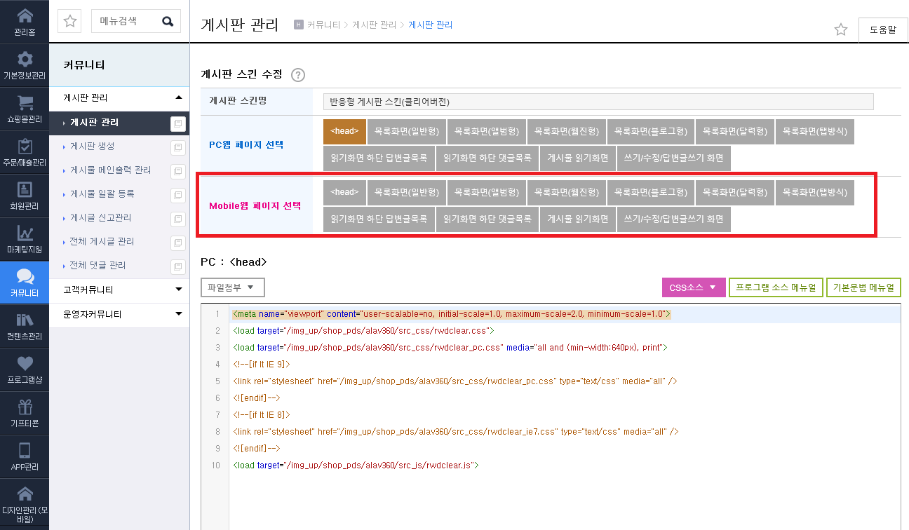

1. 등록된 소스 부분을 보니 width값이 고정으로 들어가서 발생한 증상입니다.
소스 수정에 들어가서 width값을 100%처리를 해드렸습니다.
2. 보여지지 않게 할려면 주석을 해주시면 됩니다.
다만 모바일에서 보여지는 부분은 찾아서 처리를 하셔야 됩니다.
pc쪽의 내용말고 모바일쪽의 내역을 주석을 처리를 하시면 됩니다.
3. pc웹페이지 소스가 아닌 mobile웹 페이지 부분의 소스를 수정을 해주시면 됩니다.
우측상단에 모바일 웹디자인으로 접속을 하신뒤 게시판 스킨디자인 수정에 가셔서 모바일웹페이지 디자인을 수정을 해주시면 됩니다.

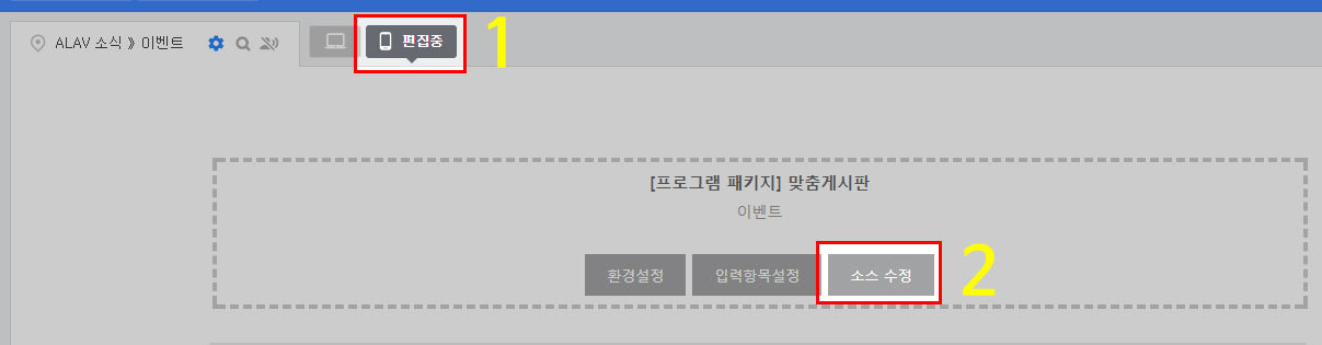

3. 이벤트 게시판이 [프로그램 패키지] 맞춤게시판입니다.
말씀해주신 페이지에선 공지사항이랑 NEWS 관리만 보이는데요. 어떻게 수정해야 할까요??

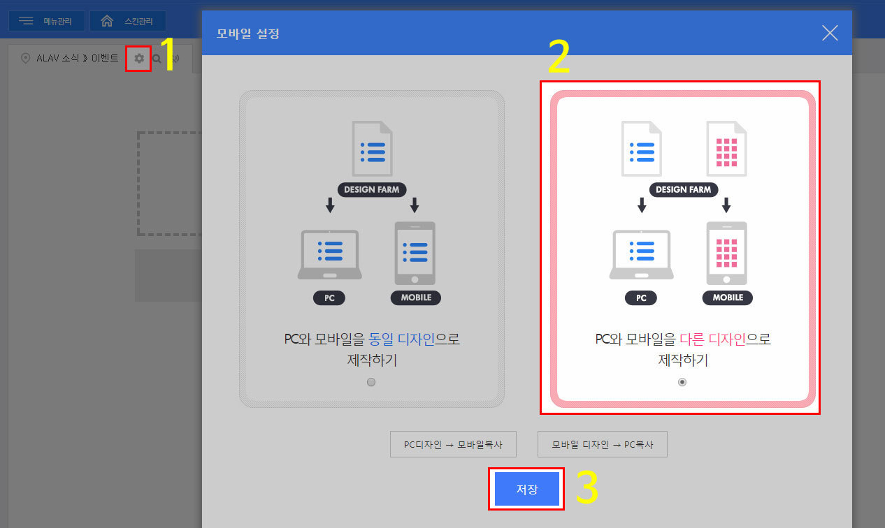

1. 모바일 설정을 클릭합니다.
2. PC와 모바일을 다른 디자인으로 제작하기를 선택합니다.
3. 저장합니다.
1. 모바일 아이콘을 클릭해서 모바일 편집창으로 들어갑니다.
2. 소스 수정을 들어가서 모바일 소스를 수정합니다.
