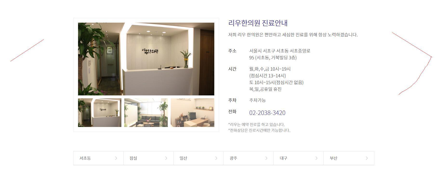

페이지 전체 양쪽사이드 넓이를 넓힐 수 있는 방법은 없나요 ?.
옵션 선택 보면 반응형이랑 가로 full 100% 밖에 없는데.. 반응형으로 해놓고 작업하면 너무 중앙쪽에 몰리고
가로 full로 선택하고 작업하면 아예 페이지 끝쪽부터 시작해서요..
풀 와이드 화면으로 크게 보고싶은데.,
http://www.yakyeonjae.com/archives/364
양쪽 이정도 페이지 여백이요.

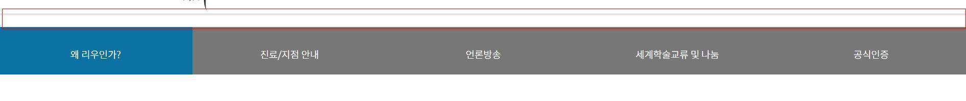

그리고 말씀주신 부분 삭제했는데 저렇게 페이지 여백이 남아있어요
여백없이 딱 붙게 하고싶은데 이것도 어디서 변경가능한지 알려주세요.

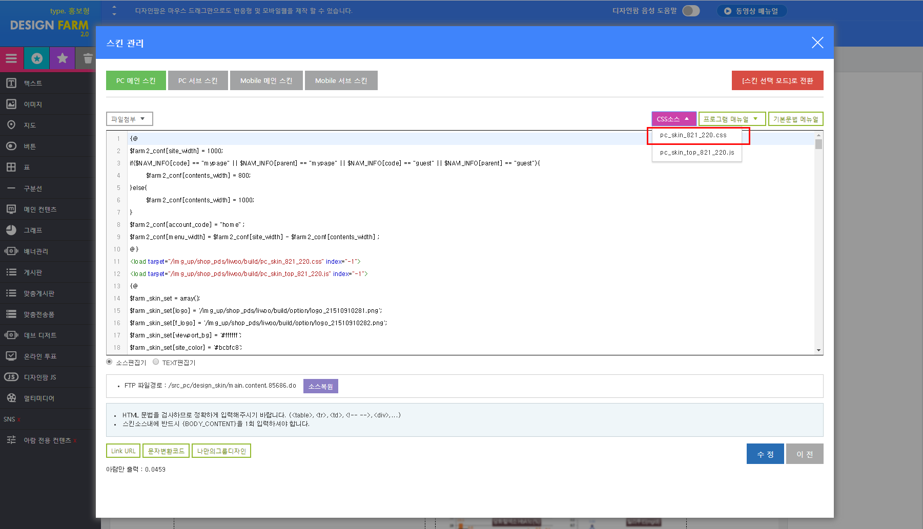

1. 디자인팜의 기본 레이아웃 넓이는 1000px입니다. 참고사이트의 레이아웃 넓이는 1170px로 잡혀있습니다.
전체적인 레이아웃의 넓이를 조정하고 싶으신거면 css파일에서
/* PC 화면 넓이값을 가진 센터유지 */
#header > .inner, .gnb_p > .inner, .sub_location, #footer > .inner, #footer > .inner, .shgroup, .contents_wrap.mypage {margin:0 auto;max-width:1000px;}
부분을 찾아서 max-width값을 조정하시면 됩니다.

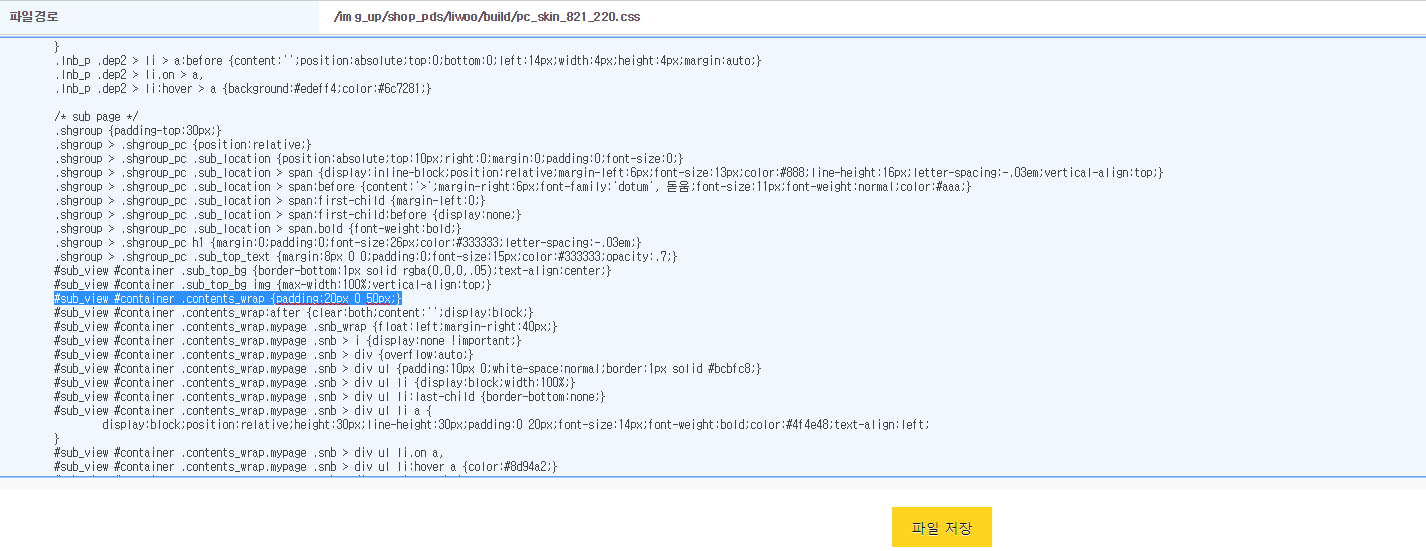

2. 여백부분
스킨관리 > css파일을 엽니다.
css파일 내에 미디어 쿼리 내에 padding:20px 0 50px 을 0 0 50px로 값을 변경해주시면 상단 여백이 없어집니다.
@media all and (min-width:102*px) {
