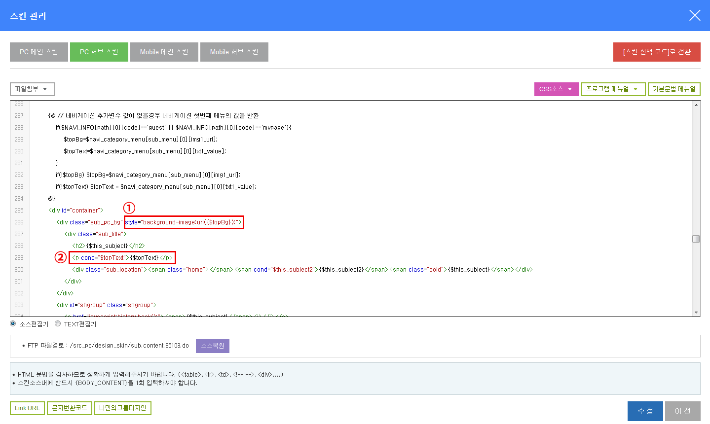

1. 해당 스킨 자체에 이미지 사이즈가 설정되어 있기 때문에 이 사이즈를 변경할 경우 해당 스킨을 사용하고 있는 다른 사용자의 스킨 설정값 또한 같이 변경되기 때문에 스킨 설정 값 변경을 어려우며, 다른 방법으로 FTP에 업로드 후 해당 이미지 경로를 적용시키는 방법은 가능합니다.
다만 이 방법으로 하게되면 현재처럼 각 메뉴마다 이미지를 다르게 설정하는 것은 어렵고, 전체 서브 페이지가 FTP 업로드한 이미지로 공통으로 적용되게 됩니다.
수정 방법은 해당 스킨을 [소스 수정 모드]로 전환한 뒤 이미지 경로를 변경해 주시면 되는데 소스 수정 위치는 아래에 첨부한 이미지의 1번을 참고해 주세요.
2. 메뉴 관리 페이지에서 해당 입력부분에 공백(스페이스바 한칸)을 입력해주시거나 [소스 수정 모드]에서 해당 소스를 삭제해 주시면 출력이 되지 않습니다.
삭제 위치는 아래에 첨부한 이미지의 2번을 참고해 주세요.
