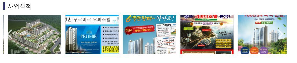

슬라이드가 현재 다섯개 전체 롤링되고있는데, 한칸씩 움직이게 하고싶습니다
