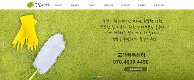

소스관련 메인 이미지슬라이드부분에 버튼 따로 생성 문의
메인 이미지 슬라이드 부분에 빠른견적문의 버튼을 생성 하였는데

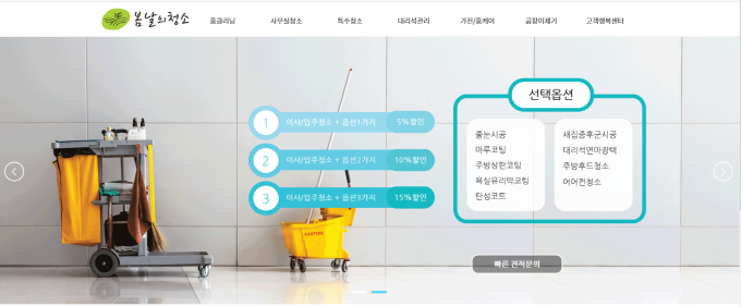

현재 생성한 버튼이 두번째 이미지에도 똑같이 생성이 되어있습니다
2번째 이미지에는 버튼을 없애거나 다른 형태의 버튼을 생성하고 싶은데
어떤 방법으로 해야 할지 잘 몰라서 문의드립니다.

    반복문안에서 출력되는것이기 때문에 단순히 위의 소스를 삽입하면 다른곳에서도 동일하게 노출이 됩니다.
    $k라는 값으로 처리가 되고 있는데요 0이 첫버째 1이 두번째이미지입니다.
    따라서
    <!--@if($k==0)-->
    <div class="ev3"><a class="lik"href="myboard/st_myboard" >빠른 견적문의</a></div>
    이렇게 하시면 되구요 2번째 이미지에 다른 버튼을 달려면
    <!--@if($k==0)-->
    <!--@else if($k==1)-->
    <div class="ev3"><a class="lik"href="myboard/st_myboard" >빠른 견적문의2</a></div>
    이런식으로 처리를 하시면 됩니다.
