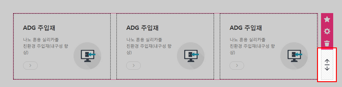

1. http://uf2smart74.o******7.com/ 현재 계정의 원본 템플릿의 메인에 보면 입지환경,단지설계,세대안내 블록이 있는데
이걸 상단이미지 아래쪽에 옮기려고 마우스로 끌어서 올리면 잘 안올라가집니다. 블록안에 작은 블록이 있어서 전체블록이 옮겨지지 않고
작은블록들만 움직입니다. 입지환경,단지설계,세대안내 블록을 한꺼번에 위쪽으로 옮기는 방법이 궁금합니다.

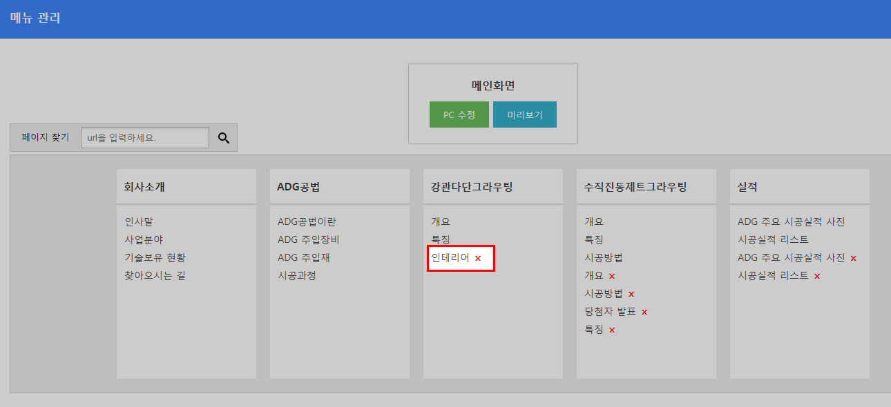

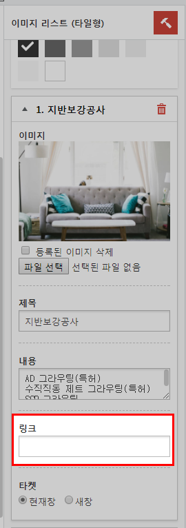

3.http://jsadg.o*******.com 의 메인상단에서 슬라이드 되는 이미지를 클릭하면 서브페이지(http://jsadg.o*******7.com/page/page11)로 이동하는데 해당 서브페이지 수정은 어디서 해야하나요?

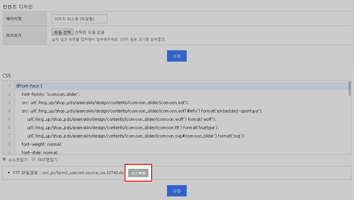

4. 메인이나 서브페이지에서 블록추가든 텍스트,이미지 추가든 했을때 이전으로 돌아가는 기능이나 단축키가 있나요?
수정할때마다 잘못되는 경우가 있기때문에 이전 작업상태로 돌아가고 싶은데 궁금합니다.
블록 즐겨찾기로 해놓고 잘못되면 해당블록이나 추가된 컨텐츠 삭제하고 불러오는 방법도 있던데
작업중 백업방법이 이방법밖에 없는지요.
1. 우측의 블록이동 버튼을 잡고 이동하시면 됩니다.

3. 이미지리스트에서 제목+내용 등록하는 아래 항목에 링크를 입력하는 부분이 있습니다.
4. 소스수정에서 소스를 수정하실경우에는 자동으로 백업이 되어서 소스복원 기능을 사용해서 되돌리는 것이 가능합니다.
그 외에 위치이동이나 옵션수정등은 뒤로 돌아갈수 없으니 즐겨찾기 또는 복사기능을 사용하셔서 백업해두고 작업하시는것이 좋습니다.

3. 메뉴관리 에서 다음페이지로 들어가시면 됩니다.
