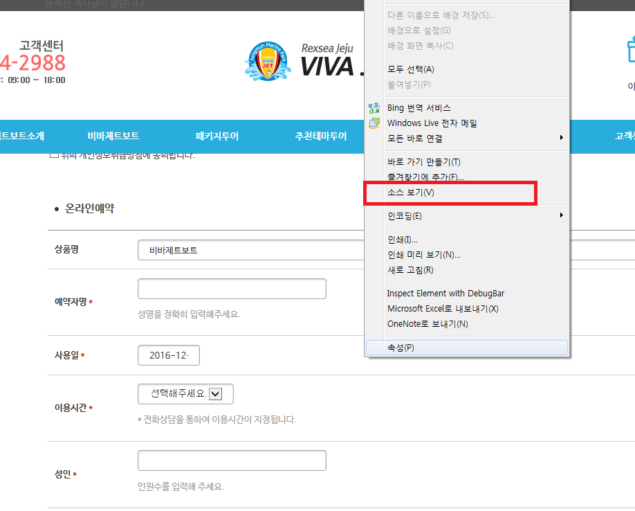

    먼저 홈페이지에서 소스보기를 클릭합니다.

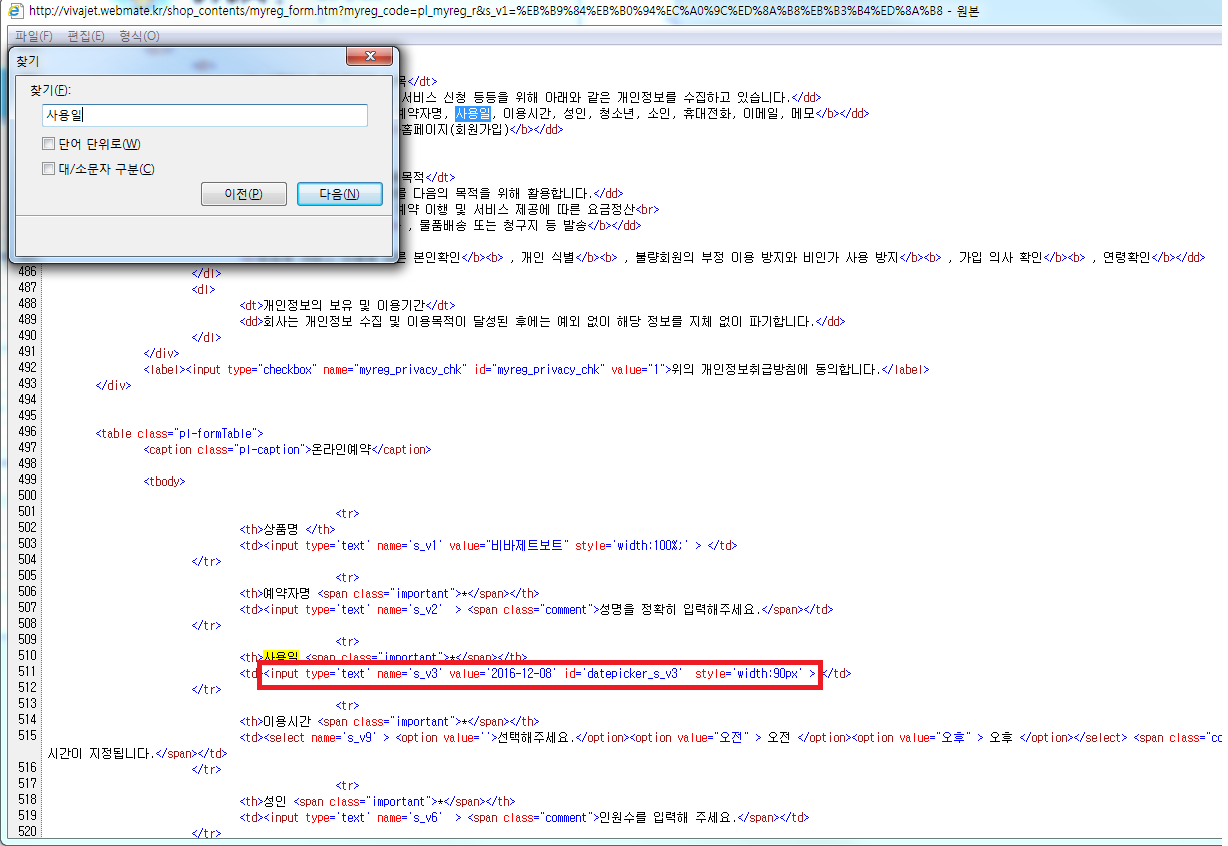

    현재 달력이 사용일이니까 사용일로 검색을 하면 간단히 내역을 확인을 할 수 있습니다.
    위의 소스에서 아래의 두부분을 변경을 해야됩니다.
    <input type='text' name='s_v3' value='2016-**-**&#**; id='datepicker_s_v3'  style='width:90px' >
    아이디는 날짜컨트롤을 위한 내역이고 스타일을 달력선택 사이즈를 느리기 위한 내역입니다.

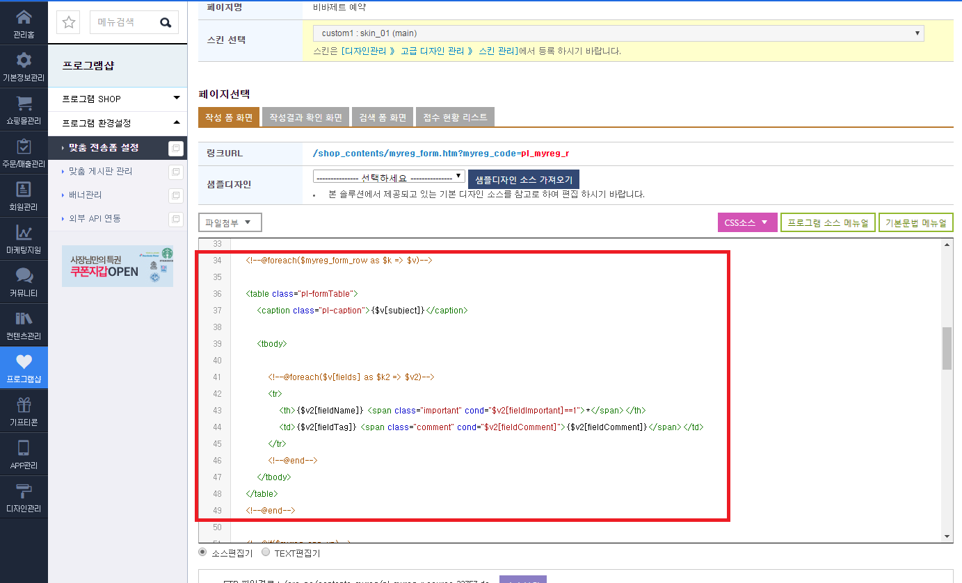

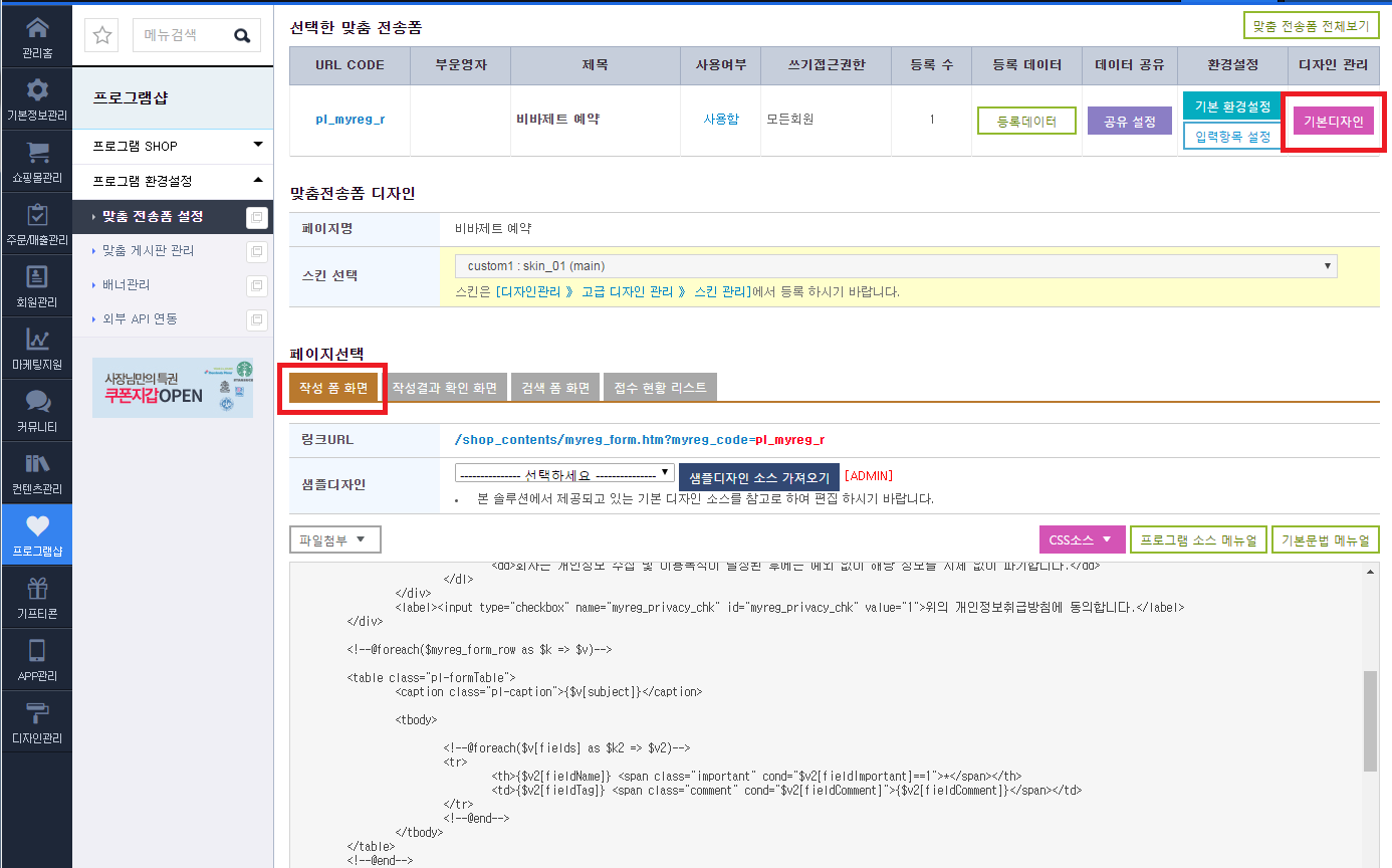

    관리자 페이지 프로그램 샵 > 프로그램 환경설정 > 맞춤 전송폼 설정에서 기본디자이을 선택합니다.
    그리고 작성 폼화면에서 내역을 추가를 해야됩니다.
    소스중 이부분을 먼저 수정을 합니다.

    위의 빨간색 부분을 추가를 합니다
