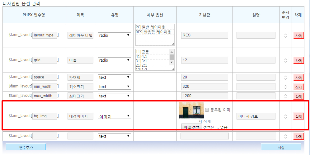

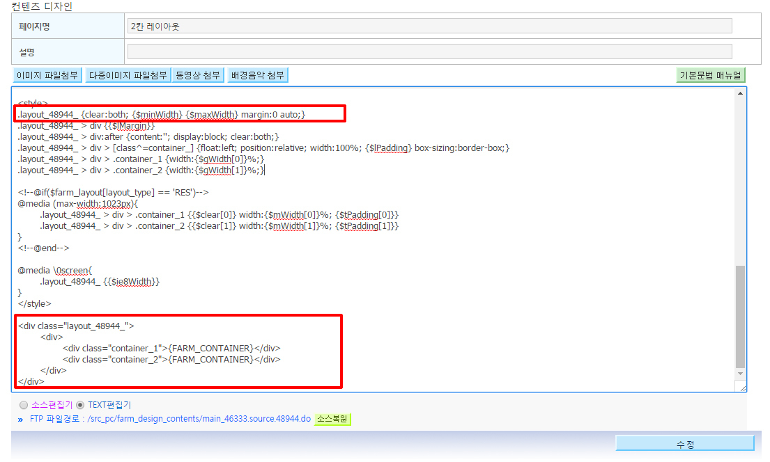

    레이아웃을 선택하여 소스수정을 눌리시면 배경색상을 기본옵션에서 지정하지 않아도 css로 삽입이 가능합니다.
    위와 같은 방법은 FTP에 파일이 올려져 있어야 합니다.
    (FTP파일 등록방법 > 디자인관리 - 고급디자인관리 > 웹디자인 FTP PC웹 디자인 FTP접속 클릭 하셔서 해당이미지를 등록해주시고 해당이미지를 클릭하면 좌측아래에 이미지 경로를 복사하셔서 background를 적용하시면 됩니다.)

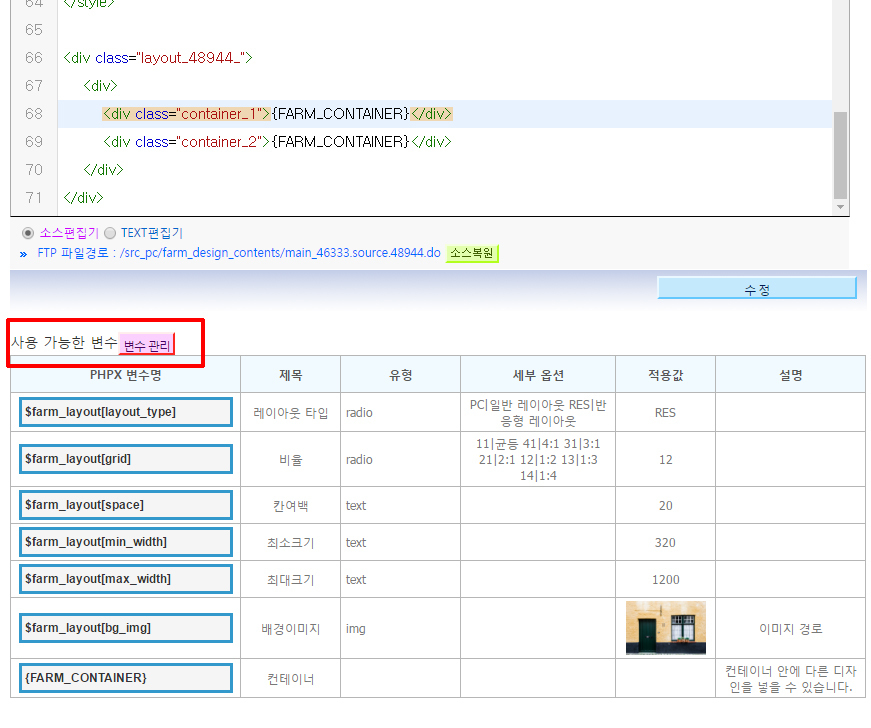

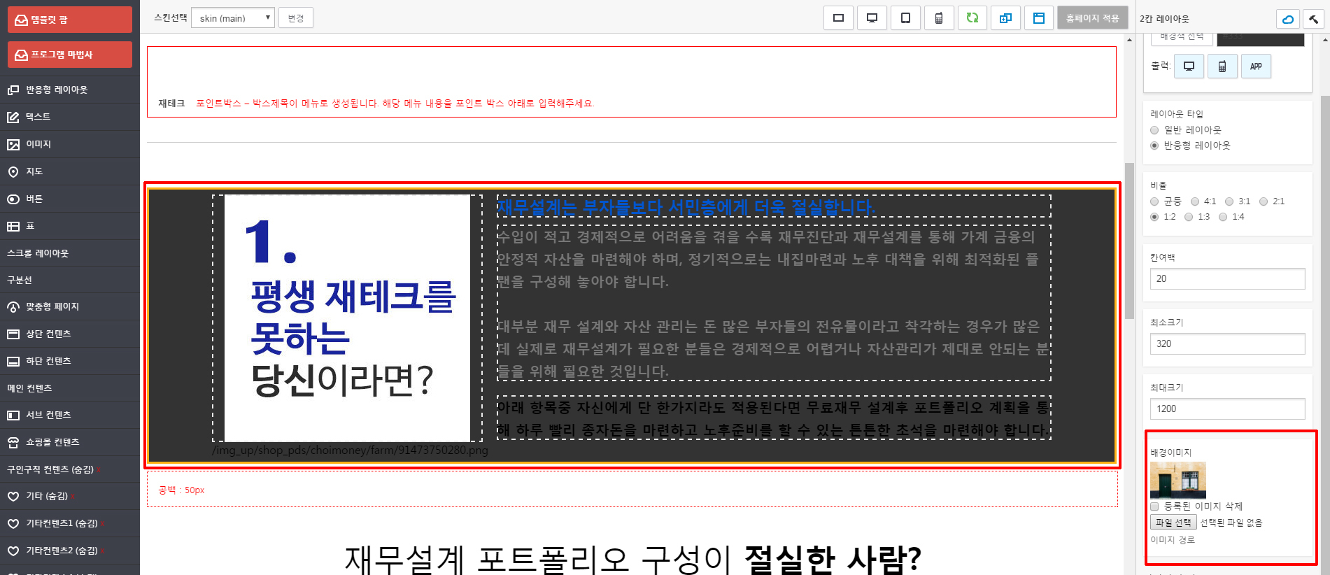

    또는 변수로 등록하여 디자인팜에서 이미지를 등록하고 바꿀수 있습니다.
    변수를 등록하면 해당 레이아웃의 우측하단에 해당 변수에 대한 값이 생깁니다.
    html 출력을 하실때에는 php 변수이기떄문에 {$farm_layout[bg_img]} 괄호를 하셔서 변수명을 적어주시면 됩니다.
