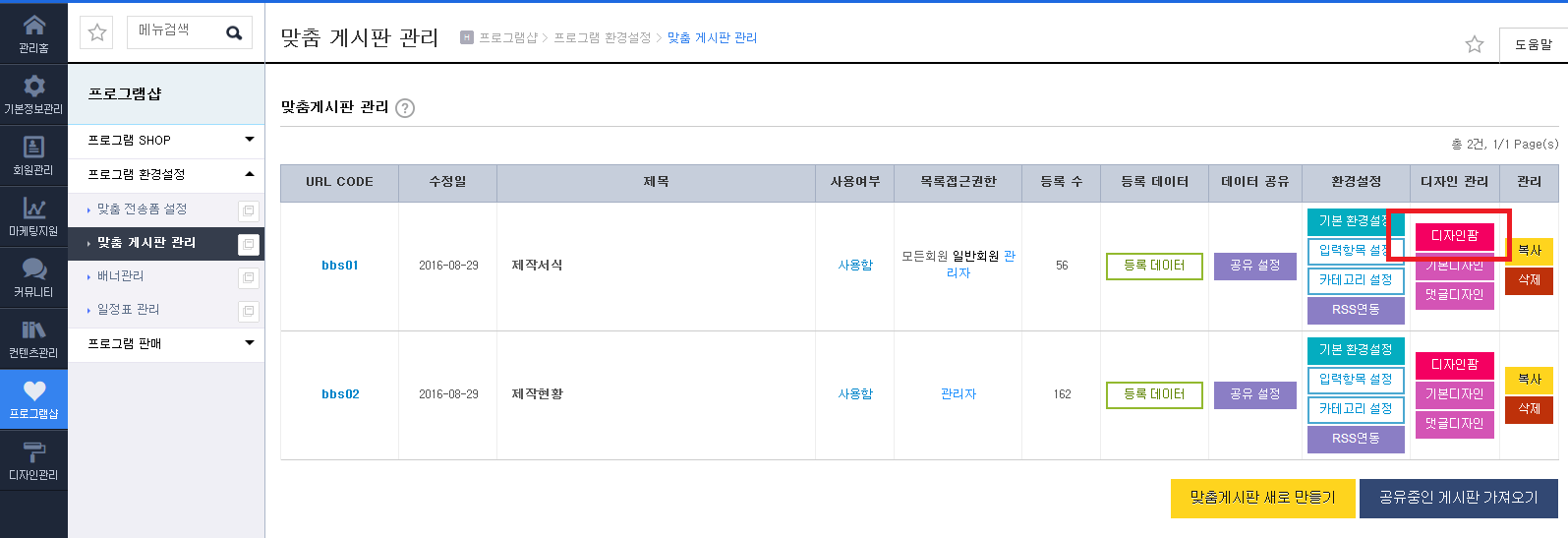

프로그램 샵 > 프로그램 환경설정 > 맞춤게시판 관리에 가셔서 원본게시판 우측에 디자인 팜을 실행을 합니다.

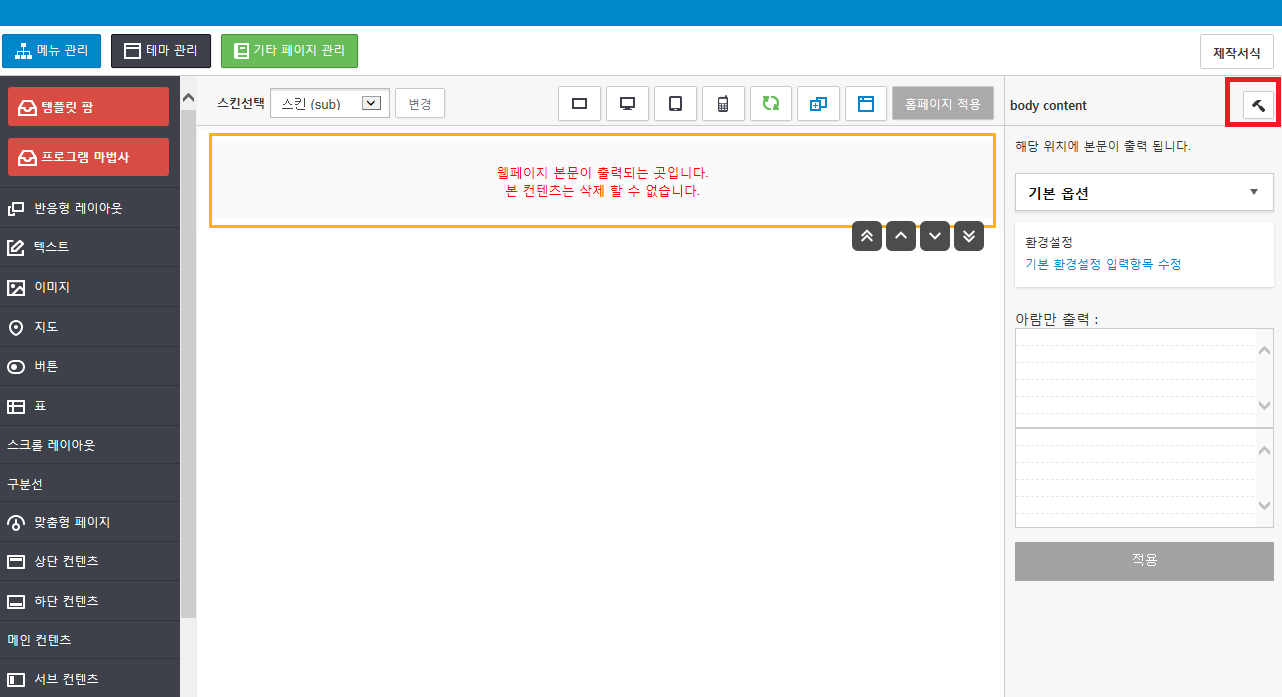

그런다음 본문을 클릭을 하고 우측상단에 고급자용 소스수정을 클릭을 합니다.

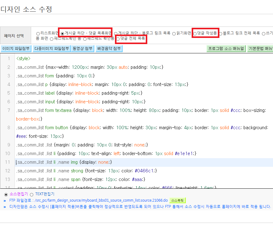

여기에 보면 이미지와 같이 게시글 하단- 댓글 목록화면, 댓글 작성폼, 댓글 전체 목록이 있는데..
각각 클릭을 하시면 하단에 소스가 나오는데요..
이 소스를 새로만든 맞춤게시판 소스에다가 적용을 시켜주시면 됩니다.
