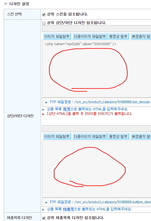

상단디자인 / 하단 디자인 설정해도
설정 용이 안되는데 어떻게 적용을 할 수 있는지요?
수고하세요.
위읜 내역은 상/하단 디자인입니다.

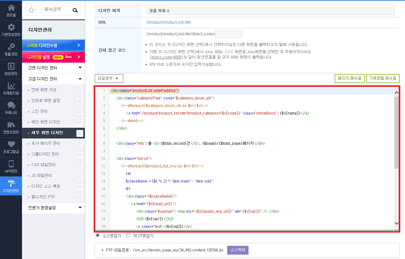

제품상세나 리스트쪽에서 적용처리가 되는데요..
위의 내역이 적용이 되게 할려면 제품목록, 제품상세보기 디자인쪽에 상/하단디자인이 적용이 되도록 변수처리가 되어있어야 됩니다.

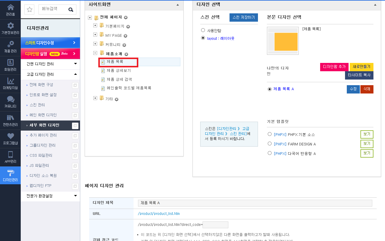

세부화면디자인에 제품목록을 클릭을 하면 html 소스가 나오는데요..
현재는 상/하단 디자인의 변수값이 적용이 되어있지 않습니다.

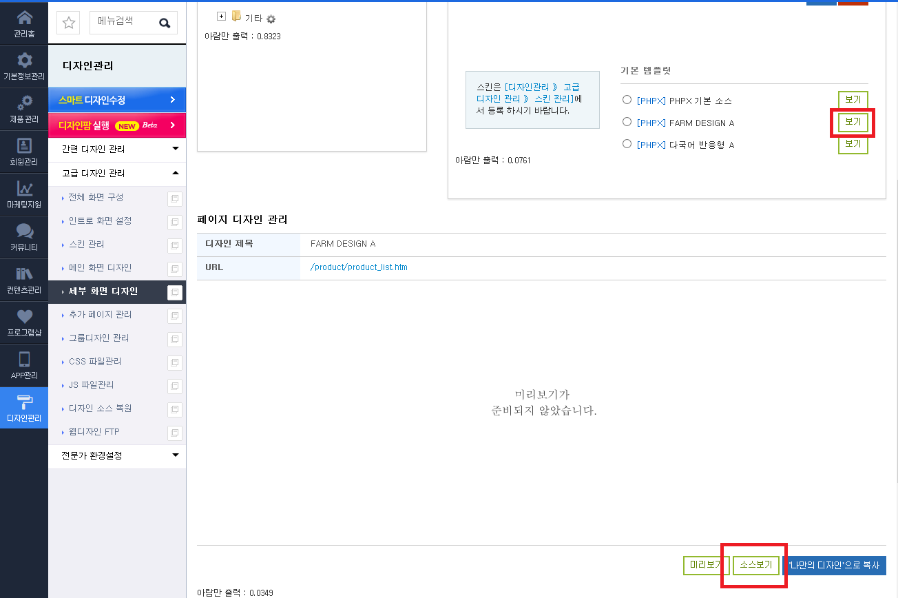

변수내역을 확인을 할려면 저희쪽에서 제공하고 있는 기본템플릿의 소스를 참고하시면 됩니다.
제품목록에서 기본템플릿에서 가운데 있는 FARM DESIGN A의 보기버튼을 클릭 후 아래에서 소스보기를 합니다.

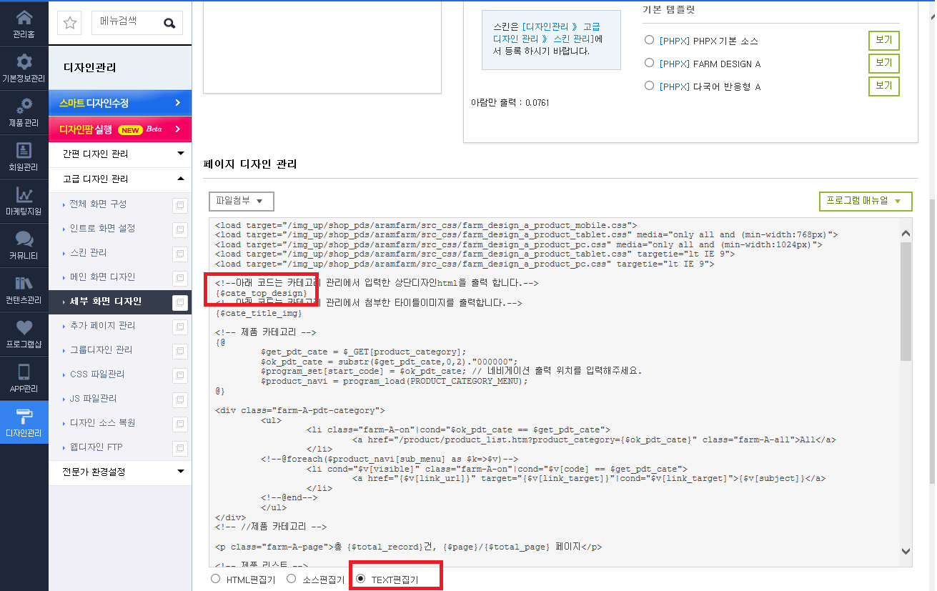

그런다음 소스를 text편집기로 해서 보면 위와 같은 내용이 나오는데요...

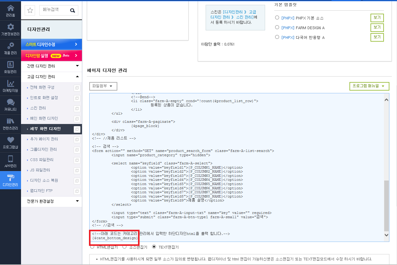

여기에서 {$cate_top_design} 이 부분이 상단디자인입니다.
그리고 아래부분에 {$cate_bottom_design} 이 부분이 하단디자인입니다.
이 상단과 하단디자인을 현재 사용하고 있는 소스에다가 삽입을 하시면 위으 내역 적용처리가 될겁니다.
