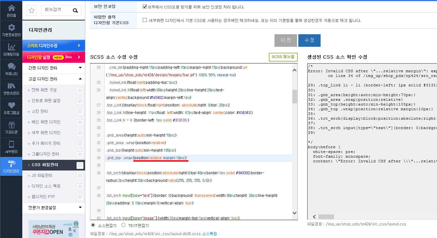

layout.css 문법오류로 저장이 안되네요 해결부탁드립니다.
css 에러 부분은 저희쪽에서도 찾기 어렵습니다.
수정을 하시다가 에러가 난 경우는 우측에 에러 내역을 확인을 하셔서 수정처리를 해주셔야 됩니다.
우측에 에러내용을 보면 아래와 같습니다.
Error: Invalid CSS after \"...relative margin\": expected \";\", was \":10px;}\"
on line 34 of /img_up/shop_pds/rp424/src_css/tmp.layout.db05.scss
즉 34번라인데 뭔가 기재가 잘못되었다는 얘기입니다.
위의 소스를 보니 세미콜론이 빠져있습니다.
.gnb_top .wrap{position:relative margin:10px;}
이 부분이
.gnb_top .wrap{position:relative; margin:10px;}
이렇게 포지션부분에 세미콜론이 들어가야 됩니다.
템플릿 최초 세팅시에 발생한 css관련 부분은 저희쪽에서 내역을 찾아서 수정이 가능하지만 수정도중에 발생한 css 오류부분은 저희도 하나씩 찾아서 처리를 해야됩니다.
따라서 이러한 부분은 우측의 에러내역을 참고하여 직접 수정처리를 해주시면 됩니다.
찾다가 잘 안되시면 저희쪽에서 에러내역을 확인을 해서 서포터를 해드리도록 하겠습니다.
