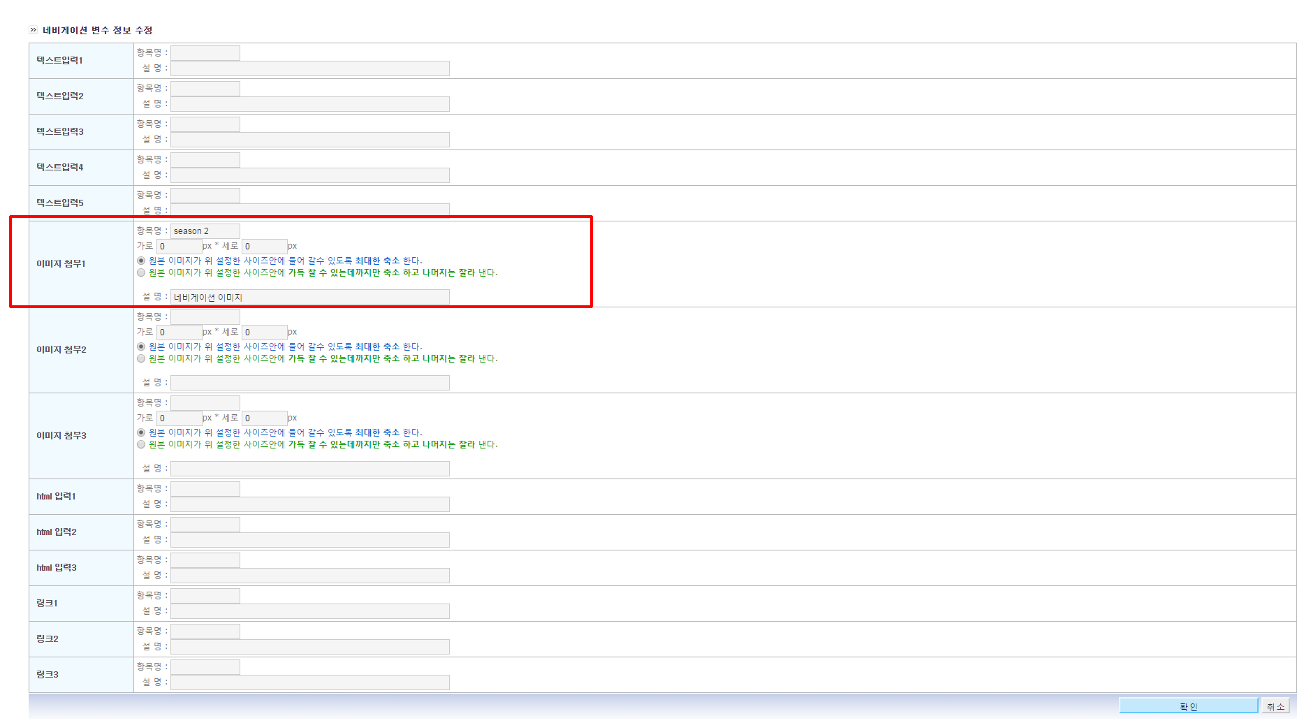

디자인관리 > 전문가환경설정 > 네비게이션 마법사 > 이미지를 등록할 메뉴 하단에 보시면 추가변수관리 부분이 있습니다. 변수를 추가하여주세요.
아래와 같이 빈칸에 항목명을 채워주시면 해당 변수가 생성이 됩니다.

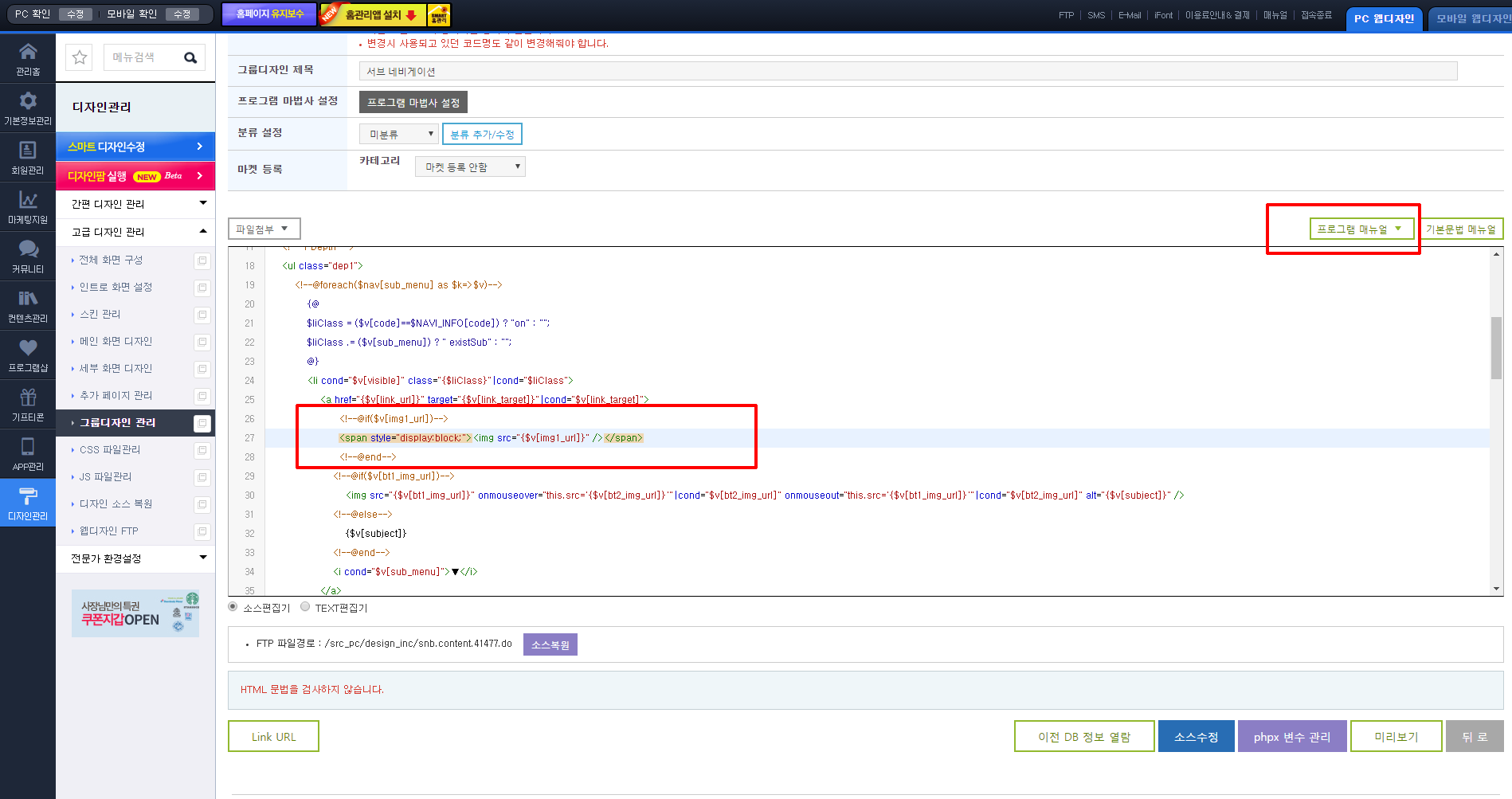

소스부분의 빨간박스와 같이
<!--@if($v[img1_url])--> $v[img1_url]이 있을경우에만 안에 있는 html소스를 출력합니다.
$v[img1_url] 해당 변수는 우측위에 프로그램 매뉴얼에서 확인하실 수 있습니다.
