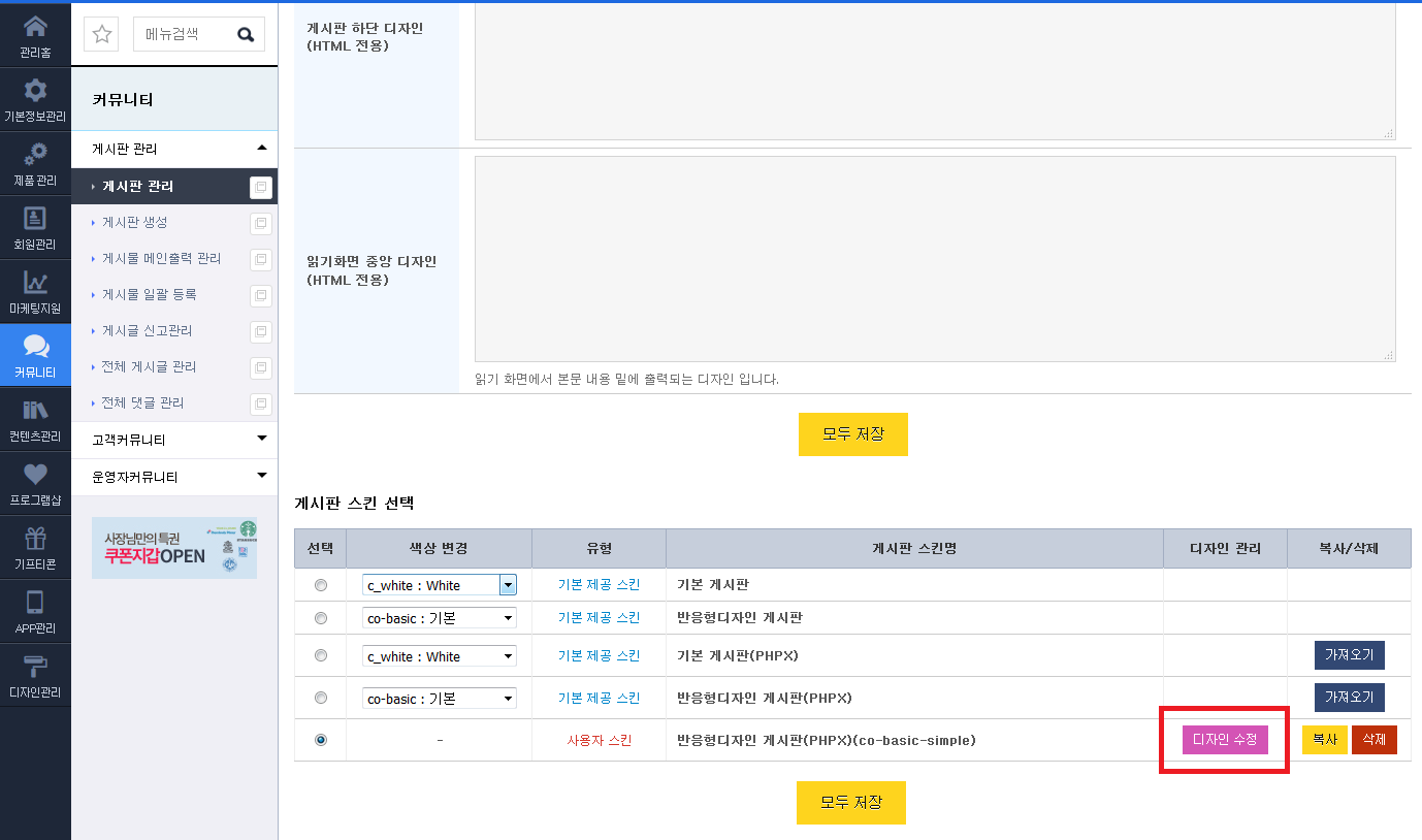

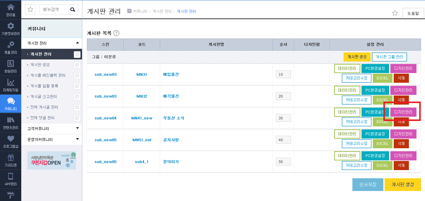

커뮤니티 > 게시판 관리 > 게시판 관리에서 해당 게시판 우측에 디자인 관리를 클릭합니다.
그런다음 하단에 보면 게시판 스킨이 있는데 현재 사용하는 스킨 우측에 디자인 수정을 클릭을 합니다.

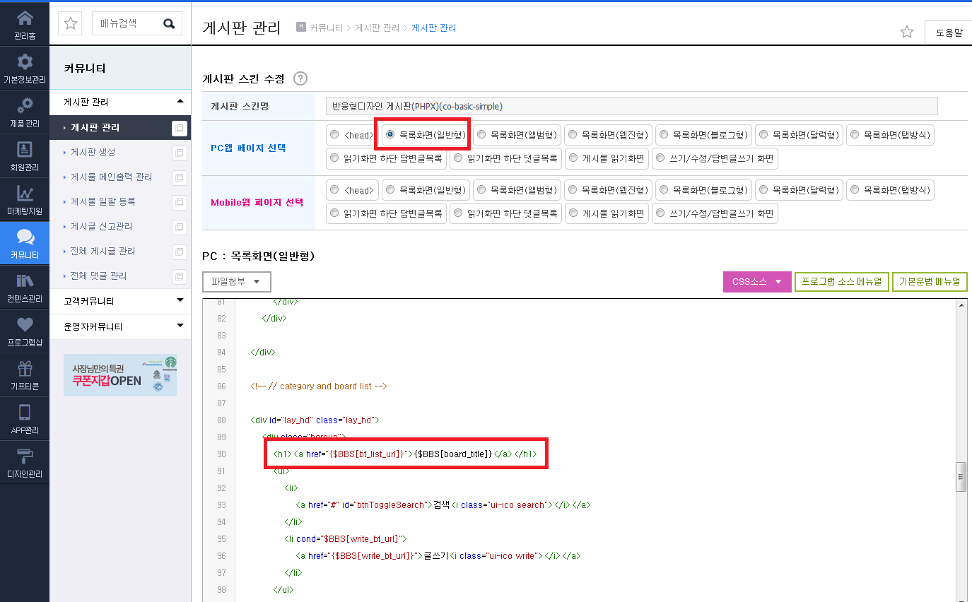

목록화면에서 위의 빨간색 부분이 게시판 타이틀 출력하는 부분입니다.
이 부분을 제거를 하시면 됩니다.
목록화면 이외에 게시물 읽기화면, 쓰기/수정/답변글쓰기 화면도 동일한 방법으로 제거를 해주시면 됩니다.
