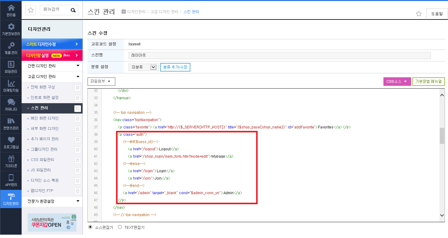

이미지 파일에 대략 설명을 해놨는데...
로그인/조인/어드민을 삭제하고 싶습니다.
또한 메뉴바가 지금 회사로고와 겹치는데 위 3개항목을 삭제하면 겹치지 않게 가능할까요..
관리자 페이지 디자인 관리 > 고급 디자인 관리 > 스킨 관리에서 수정버튼을 누른뒤 위의 소스를 삭제를 하시면 됩니다.
삭제 후 복구는 불가능하니 신중시 처리를 부탁드리겠습니다.

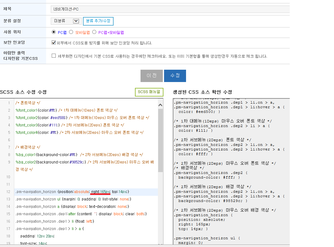

위의 내역을 제거를 한다고 하더라도 우측으로 이동을 하지는 않습니다.
이동을 할려면 css에서 처리를 해야되는 데요..

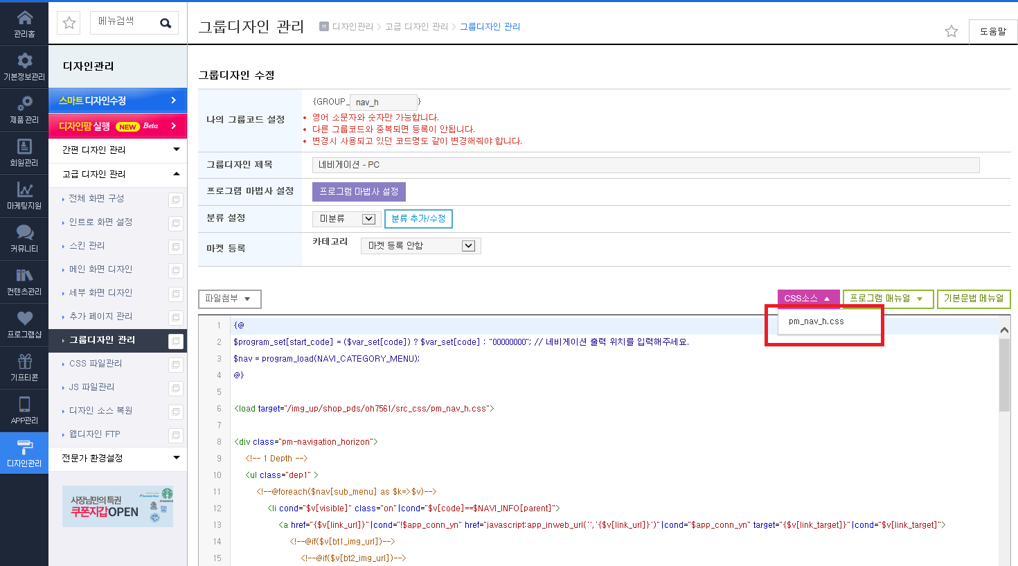

관리자 페이지 디자인 관리 > 고급 디자인 관리 > 그룹 디자인 관리에 가셔서 {GROUP_nav_h} 이 항목을 찾으십시요..
그리고 우측에 수정버튼을 클릭을 하시기 바랍니다.
상단에 CSS소스가 있는데 해당 css를 클릭을 해주시기 바랍니다.
그런다음 right:165px를 100px로 변경을 하면 어느정도 이동이 될겁니다.
이 숫자를 이용을 해서 좌우측 정렬을 해주시면 됩니다.
