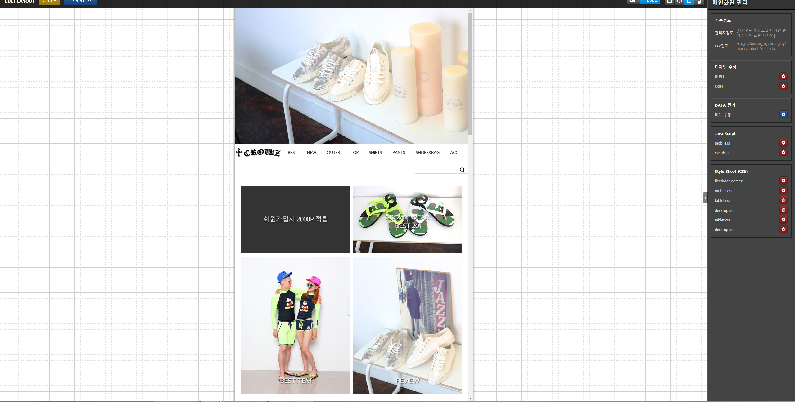

    고급관리자모드에서 태블릿 버전으로 보면 아래
    첫번째 이미지 처럼 정상적으로 보입니다.

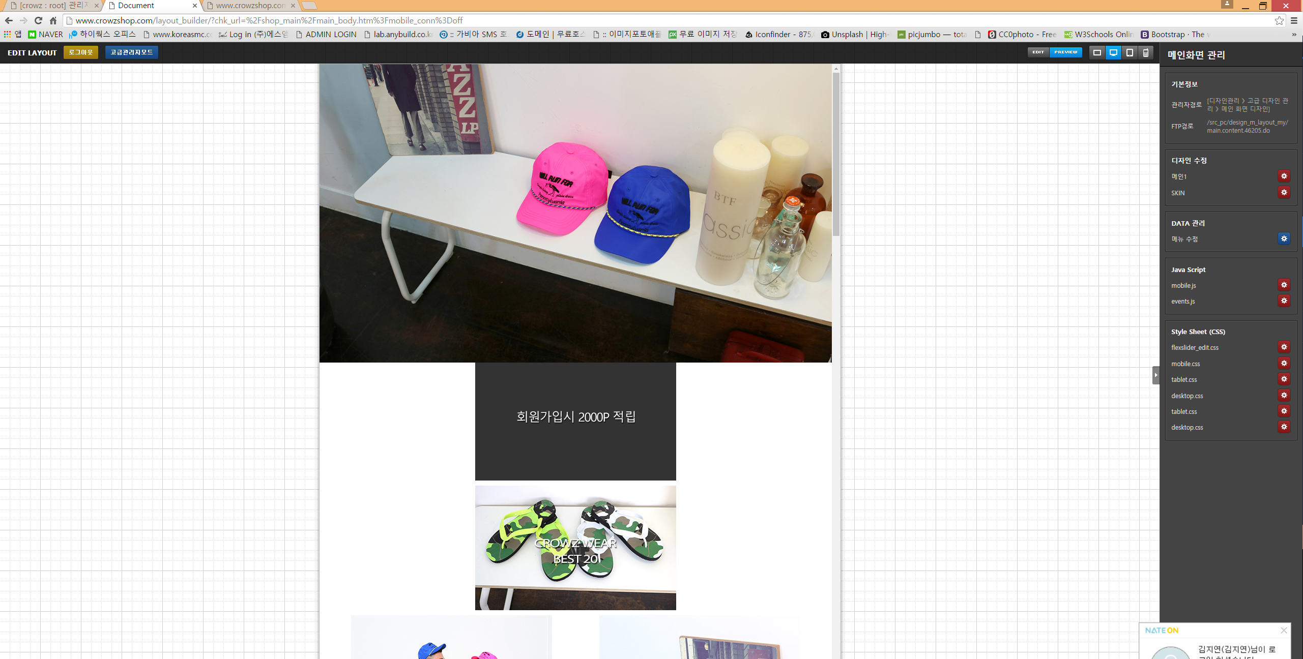

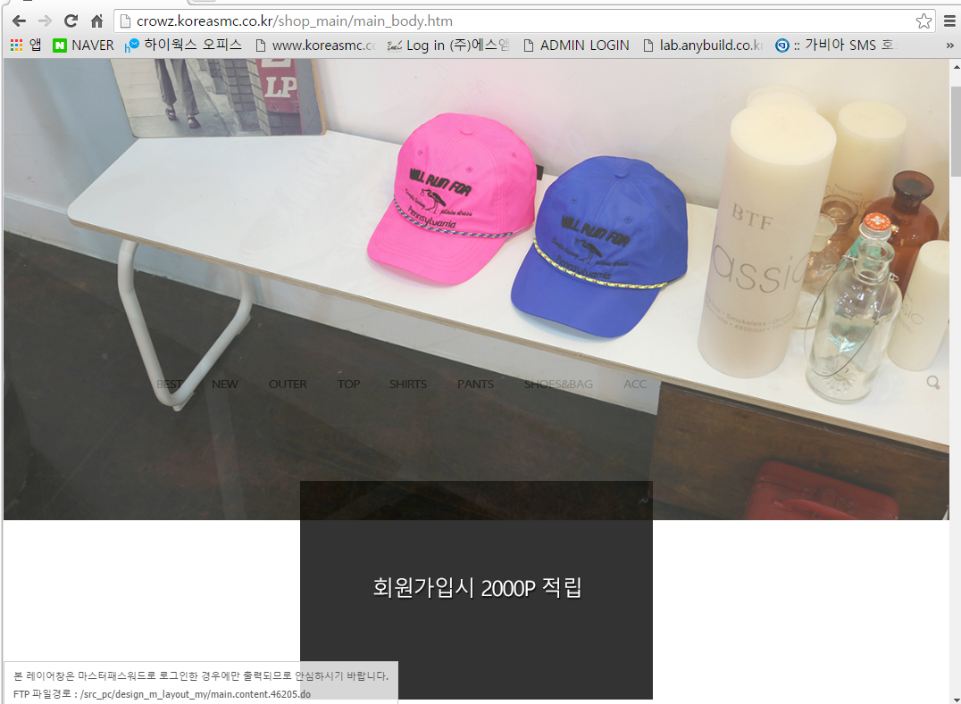

    두번째 이미지 보면 노트북버전?에서 위치가 깨지면서 카테고리랑 배너가 보기 안좋게 출력됩니다.
    PC에서 인터넷창 사이즈를 줄이다가 보면 PC에서 태블릿으로 넘어가는 중간에 저런 현상이 발생하는데
    카테고리 보이고 아래에 회원가입 배너와 crowz wear 배너가 태블릿 버전처럼 두개가 나란히 배열 될 순 없나요?

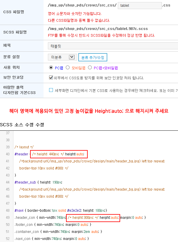

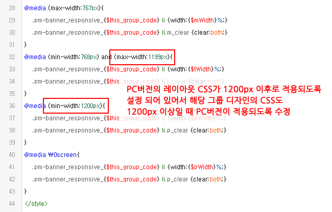

  • 정**영 2016-06-30
    수정 방법은 아래 캡쳐 이미지를 참고해 주세요~
    < 상단 슬라이드랑 카테고리 겹치는 문제 해결 >
    < 노트북 화면에서 배너를 2개로 나열 >
