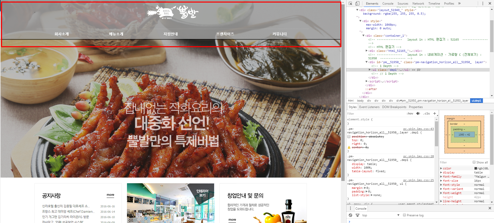

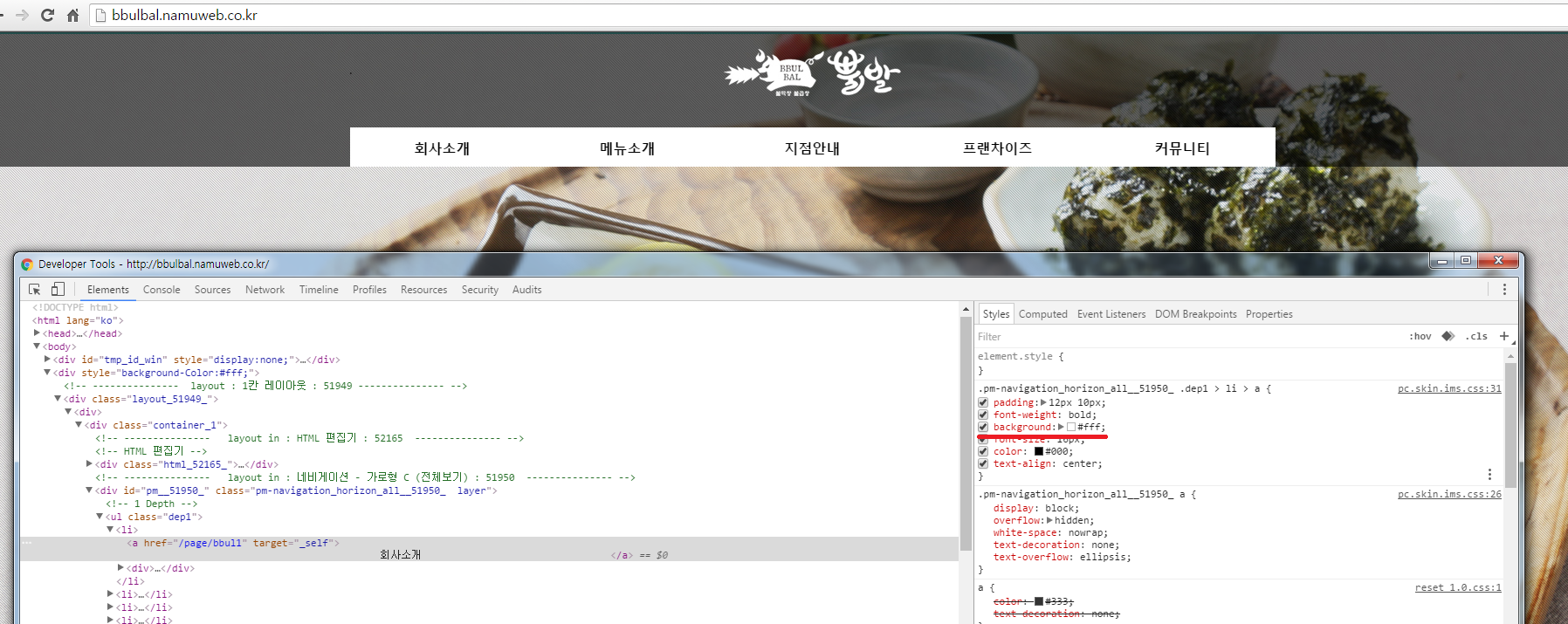

    첫번째 영역을 잡으니까 이와 같니 나왔구요..우측에 background에 #fff 가 정의되어있습니다.
    이 부분을 css에서 제거를 해야되고

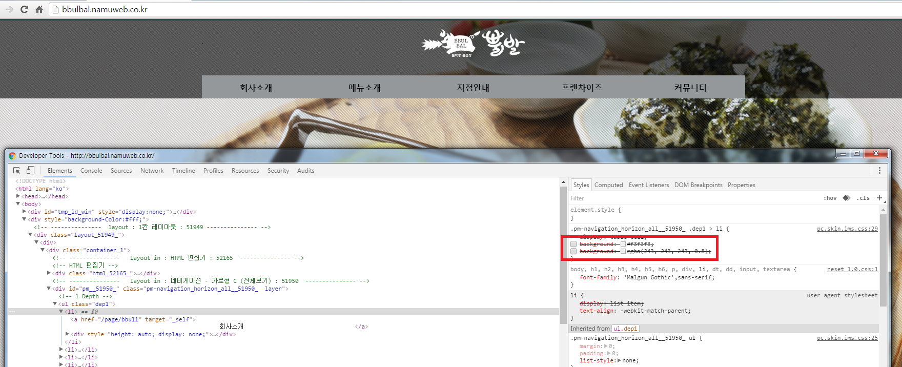

    실제 크롬에서 체크해제를 해보니 회색으로 나오길래 바로 윗단에 보니 이와 같이 정의되어있어서 이 부분도 체크를 해제했습니다.

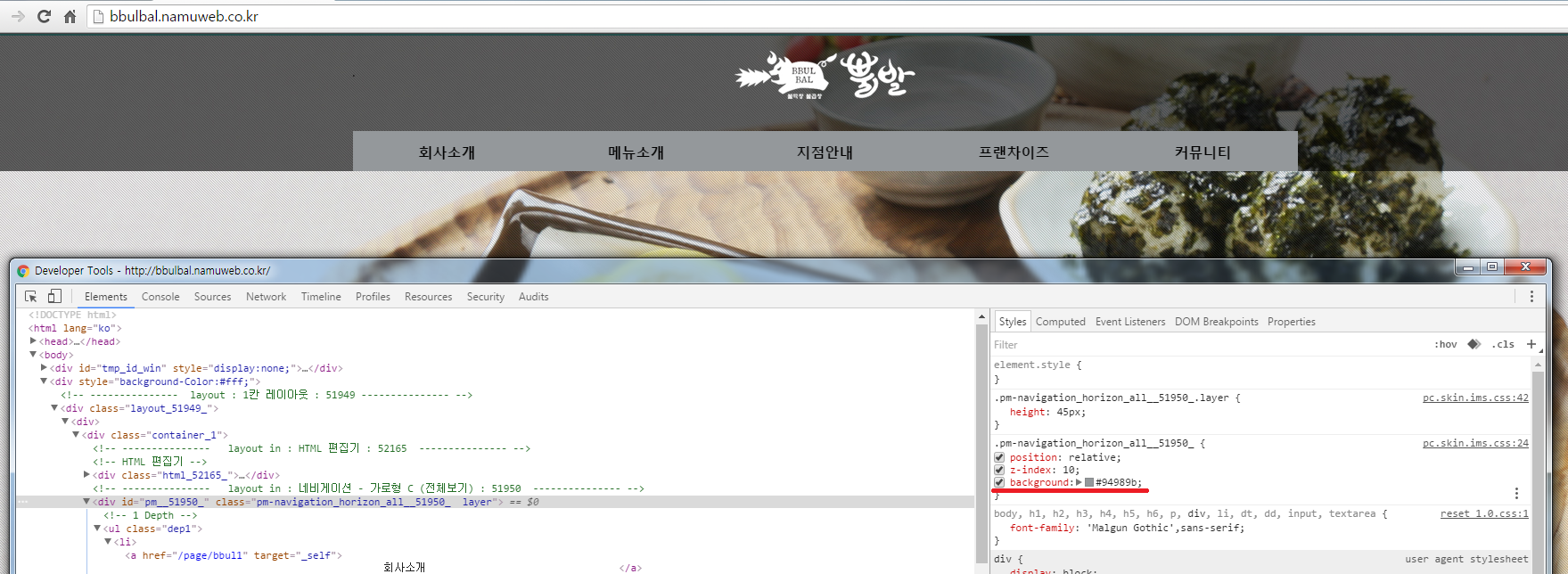

    마지막으로 div 정의된 부분에 보니 최종적으로 이와 같이 정의되어있어 이 부분까지 제거를 해줘야 되는 부분입니다.

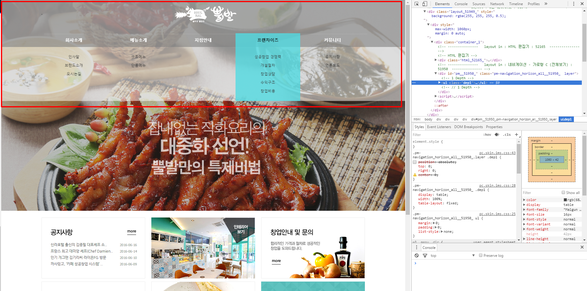

    아래의 이미지는 배경은 흰색(반투명)으로  위의 소스를 적용하였을때의 화면입니다.
    메뉴 mouseHover시
