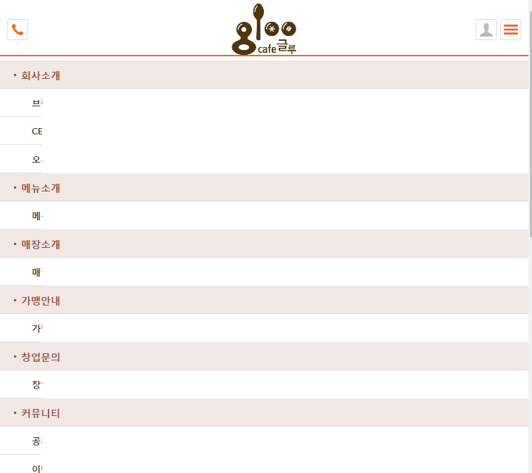

스크린샷1
스크린샷1은 태블릿으로 메뉴를 토글했을때 화면입니다. 모바일은 잘 확인이 되는데 디자인팜으로 제작을 하다보니 css파악이 잘 되질 않습니다.
css때문인지 무엇때문인지는 몰라도 답변 부탁드립니다.

    네비게이션에 사용된 미디어쿼리 부분에서 태블릿이 아닌 모바일 사이즈를 체크하도록 되어 있어서 태블릿에서 네비게이션이 올바르지 않게 출력이 되고 있었습니다.
    이 네비게이션은 urfhome10에 적용된 네비게이션인데 예전에 해당 문제를 확인한 후 urfhome10 템플릿에는 수정처리를 해놓은 상태이지만 아마도 이 문제를 수정하기 전에 템플릿 복사를 하신 것으로 추측이 됩니다 ㅜㅜ
    수정 방법은 매우 간단하구요 번거로우시겠지만 해당 네비게이션이 사용된 사이트는 아래와 같은 방법으로 수정해주시면 해당 현상이 해결될 것입니다^^
    if(Modernizr.mq('only all and (max-width: 767px)') == true) {  이라고 모바일 화면으로 체크되는 구문을 if(Modernizr.mq('only all and (max-width: 102*px)&#**;) == true) { 으로 태블릿 화면 사이즈 체크로 바꿔주시면 됩니다.
    아래 이미지를 참고해 주세요^^
