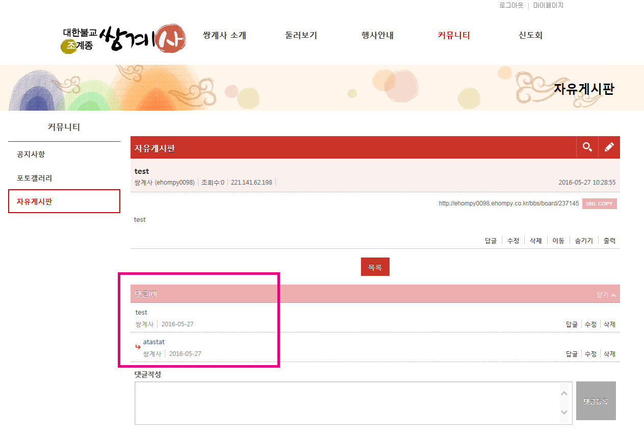

첨부한 이미지처럼 댓글을 달았을때 회원가입했을때 등록했던 사진이 출력되게끔 하고싶습니다.
방법이 있을까요?
답변부탁드리겠습니다.
현재로서는 따로 개발이 되어있지 않습니다.
이 부분은 추가적으로 개발을 해야지만 처리가 가능한 부분입니다.
한가지더여쭙니다. 댓글달았을때 년월일만 노출되는데 시,분도 나오게 설정가능한가요?

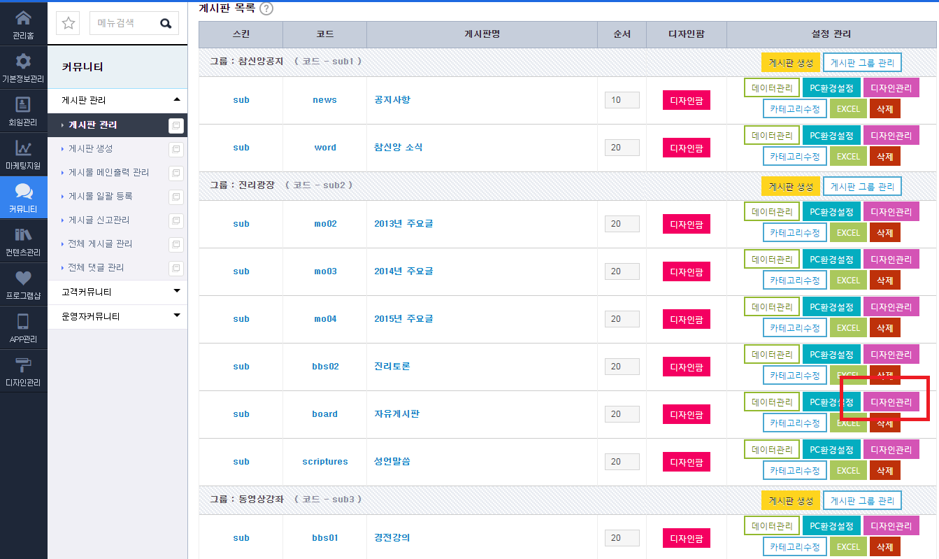

커뮤니티 > 게시판 관리 > 게시판 관리에서 해당 게시판 우측에 디자인 관리를 클릭을 합니다.

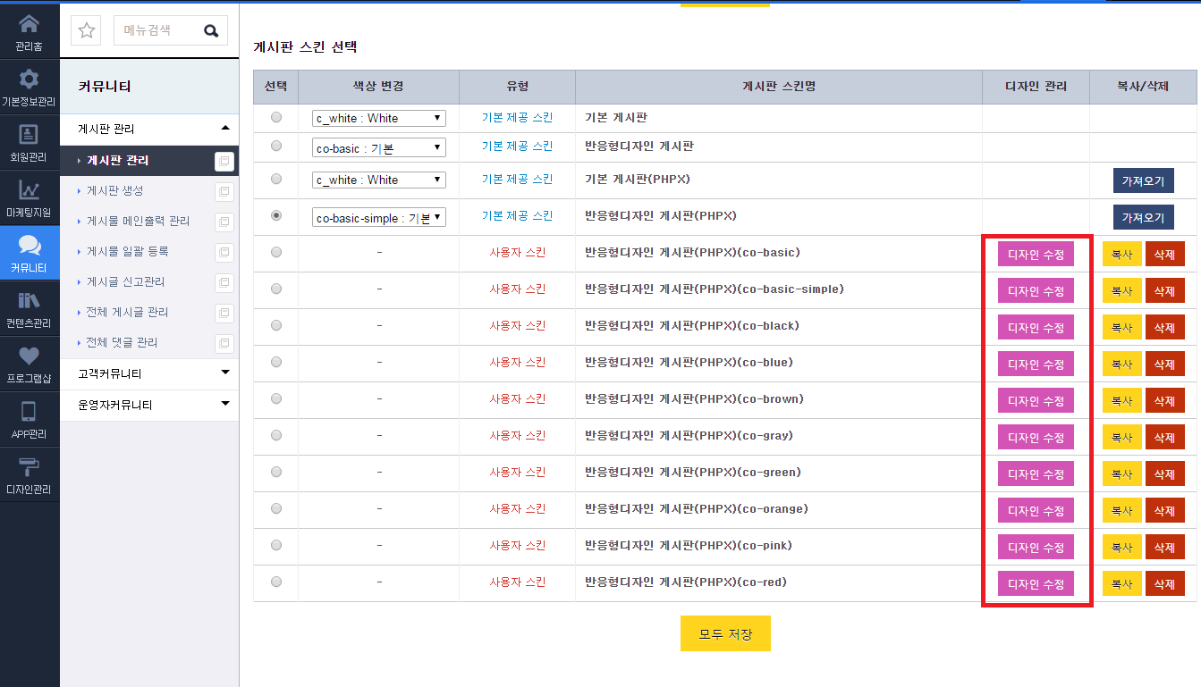

현재는 기본제공스킨을 사용을 하고 있습니다. 우측에 가져오기를 해서 사용자스킨으로 생성을 하신뒤 사용자 스킨 우측에 디자인 수정을 클릭을 합니다

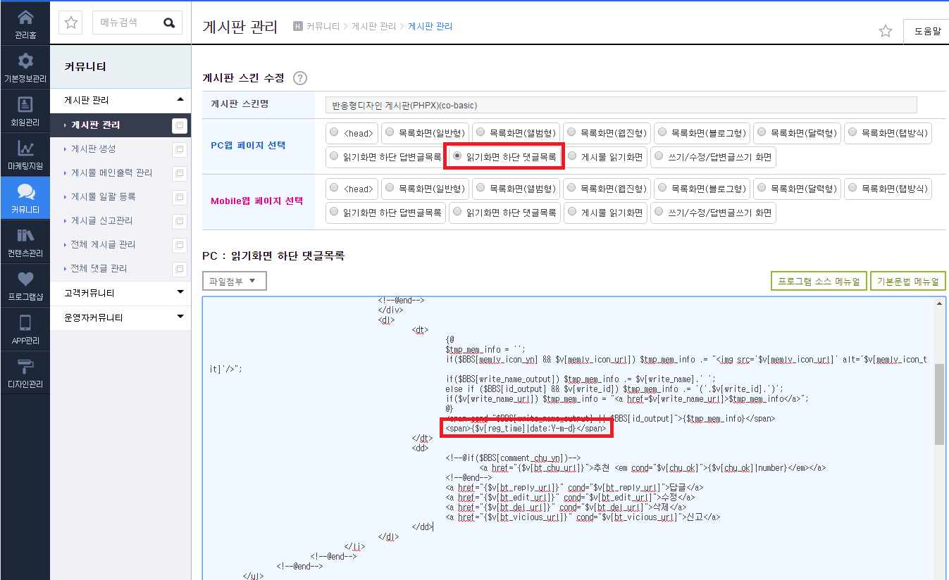

그런다음 읽기화면 하단 댓글목록을 선택을 한뒤 아래부분의 내역을 변경을 하시면 됩니다.
<span>{$v[reg_time]|date:Y-m-d}</span>
이렇게 되어있는것을
<span>{$v[reg_time]|date:Y-m-d H:i:s}</span>
이렇게 추가를 하면 시:분:초가 노출이 됩니다. 초를 출력하지 않을려면 H:i 까지만 기재를 하시면 됩니다.
