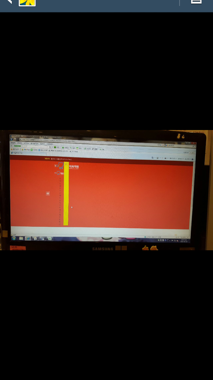

소스관련 홈페이지가 안보인다고 해요.
안녕하세요? 예전에 군**과도 이렇게 문의가 왔었는데요. 그때 여쭤보니깐 무슨 소스를 넣어야 한다고? 수정해야 한다고 하셨어요? 100% 는 아니지만 쓸수는 있게 할 수 있다고 하셨었는데요.
확인좀 부탁드릴게요. 알려주시면 앞으로 이런상황이 또 발생을 하면 그때는 저희가 처리를 하도록 할게요.

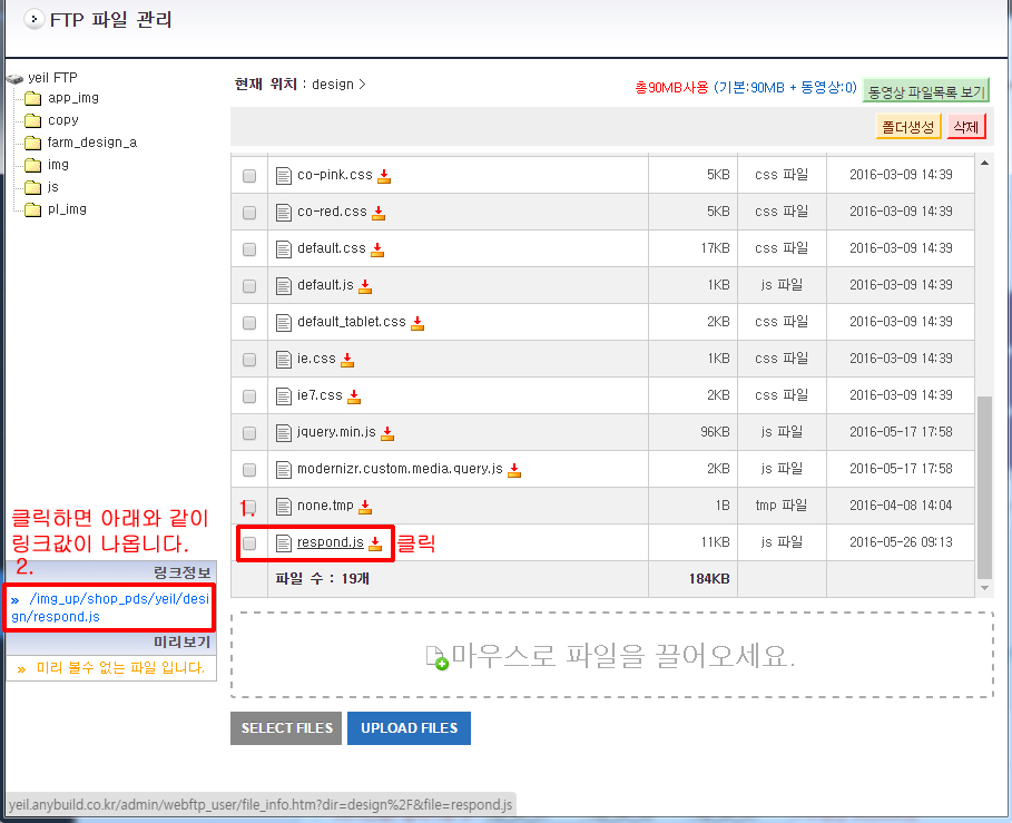

    홈페이지를 복사 할 경우 respond.js를 ftp에 따로 등록하셔서 링크값을 바꿔 주셔야합니다.
    (ftp 파일등록 - 디자인관리 > 고급디자인관리 > 웹디자인 FTP > PC웹 디자인 FTP 접속 하셔서 파일을 등록합니다.
    등록 후 네비게이션 소스에서 <style>상단에 보시면 보시면 repond.js
    <load target="/img_up/shop_pds/yeil/design/respond.js"> 라는 부분이 있습니다. 이부분에서 target값을 링크값으로 변경해주시면 됩니다.)
    링크값 확인방법은 아래와 같습니다.
