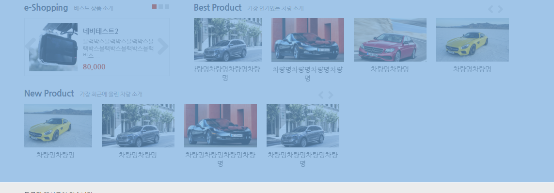

1. 그룹 복사해서 만들었는데 아래슬라이드는 2개 채워서 가로로 꽉 채우고 싶은데 어느부분을 고쳐야 하나요.ㅠ

    슬라이드를 2개 채워서 가로로 꽉 채우고 싶다고 하셨는데 이게 어떤 형태인지 자세히 알려주세요~
    어떤 형태로 수정하고 싶으신지 이미지로 설명해주시면 이해하는데에 도움이 될 것 같습니다^^
  • 드**이즈 2016-05-12
    각각 다른 차들로 3개의 슬라이드를 쓸 예정인데 어디서 수정해야할지 모르겠어요 ..ㅠㅠ

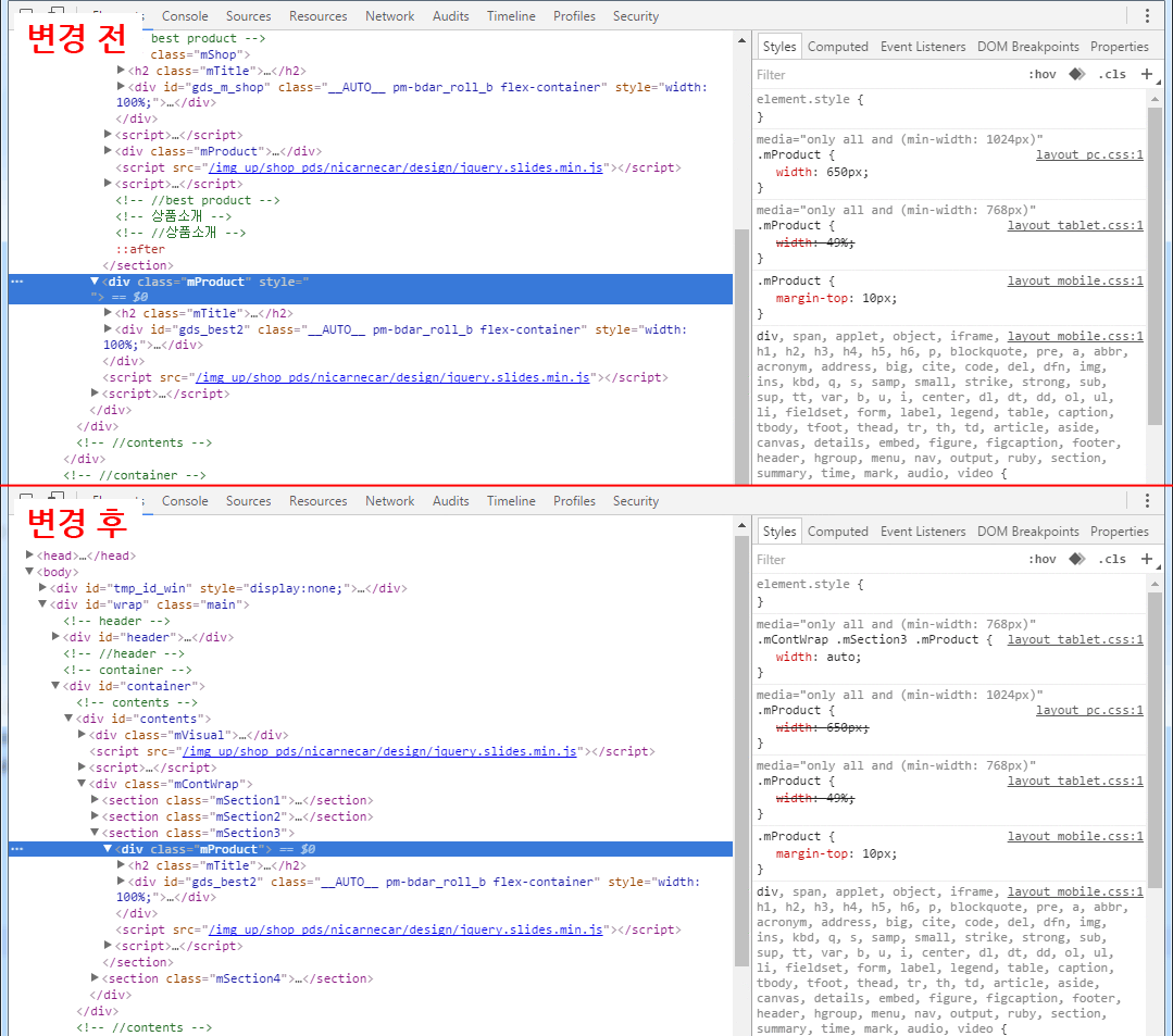

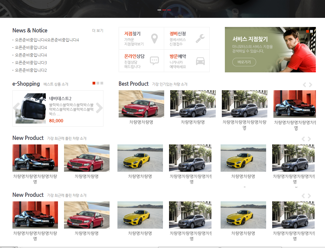

    해당 슬라이드를 감싸고 있는 mProduct 클래스에 넓이 값이 잡혀 있었는데 메인화면에서 mSection3을 추가하여 그 안에 슬라이드를 넣고 mProduct에 있는 넓이 값을 해제 시켰드렸습니다~
    1개 더 추가하고 싶다고 하셔서 임의로 {GROUP_best3}을 하나 더 추가해 드렸구요 코드명이나 메인 출력 코드는 원하시는 걸로 바꿔주시면 됩니다.
    바뀐 내역은 아래 이미지를 참고해 주세요.
