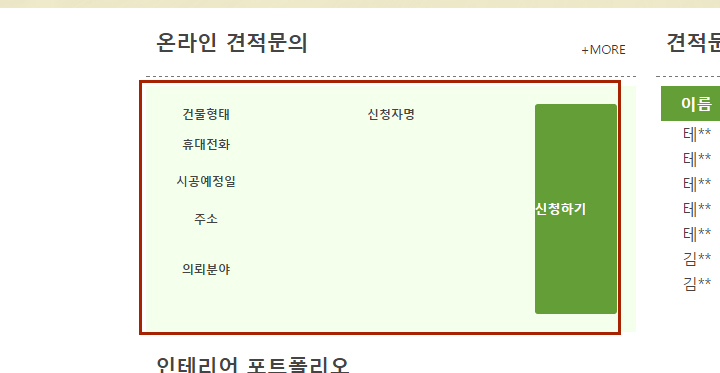

소스관련 메인견적폼 변수
스크린샷1
스크린샷1화면은 메인페이지에 있는 견적폼입니다.
그런데 폼을 노출시키지 못했습니다. 폼변수를 알고싶은데 어디에 있는지 알고싶습니다.
  • P**M 2016-04-27
    내용이 나타나도록 처리를 해드렸습니다.
    프로그램 호출은
    $program_set[myreg_code] = $farm_set[myreg_code]; // 맞춤전송폼 코드를 입력해주세요. 대소문자 구분.
    $gp_myreg_form_row = program_load(MYREG_FORM); // 프로그램 호출하여 배열변수에 저장 한다. (항상 마지막에 실행 해야 합니다.)
    이렇게 호출을 해 놓았는데..실질적적으로 변수는
    {$myreg_form_row[form_start]}
    이렇게 적용이 되어있어서 제대로 처리가 되지 않았던것입니다.
