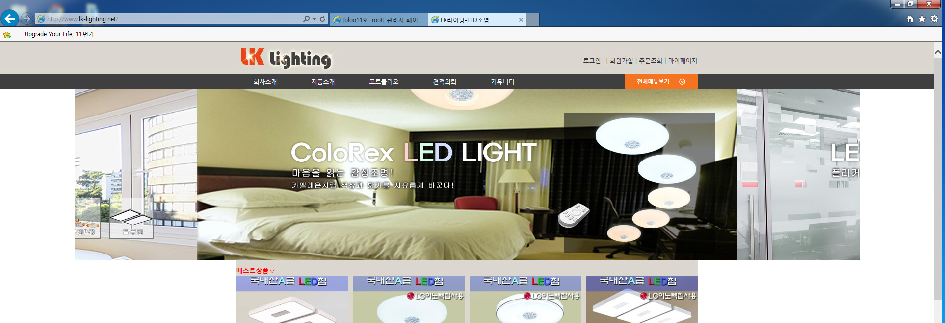

저희 홈페이지 메인배너(최상단)는 반응형인데요 PC에서는 정상적으로 출력이 되는데 스마트폰에서는 출력이 안됩니다.
스마트폰을 가로로 눕혔을 경우에는 배너가 보이긴 하지만 이미지가 1나씩 출력이 되지 않고 한꺼번에 출력이 되어지는 현상이 발생합니다.
점검 부탁 드립니다.
