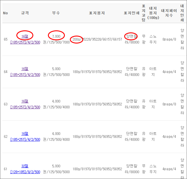

http://cj**.h***ter.co.kr/myreg/note 이페이지에서 "장바구니"라는 버튼을 만들어
맞춤전송폼의 "접수현황리스트"로 넘어가게 해놨습니다.
질문1) 아래 이미지처럼 값들이 많이 나오는데 해당 값(예:빨간동그라미)만 나오게 할수는 없나요?
질문2) 접수현황 리스트 항목에 회원아이디를 추가할 수 있나요? 값은 회원일 경우 회원아이디, 비회원일경우 그냥 비회원으로 나오게요..
질문3) 접수현황 리스트를 회원이 볼때는 회원 본인것만 보고 비회원일경우는 그냥 다 보이게 할 수 있나요?
위 질문 중 가능하신것은 처리좀 해주시면 정말 감사하겠습니다.;;;
특히 질문 1번은 꼭좀 됐으면 좋겠습니다;;
1. 처리를 하였습니다.
2. $v[mem_id]라고 있습니다. 이 값이 있으면 회원 없으면 비회원입니다.
$mem_info = ($v[mem_id]) ? $v[mem_id] : "비회원";
위의 구문을 foreach쪽에다가 {@ @} 사이에 삽입을 해주시고
td부분에는 {$mem_info}라고 기재를 해주시면 회원인경우는 회원 아이디가 아닌경우는 비회원이라고 출력이 됩니다.
3. 맞춤전송폼 특성상 이 부분은 처리가 되지 않습니다.

내지페이지수, 내지인쇄, 속지(백지), 속지페이지수, 결제금액 이항목들도 앞에 값만 나와야하거든요;;
{$l_s_v4[0]} 이런식으로 해주셨길래, 제가 다른 항목도 이런식으로 해봤더니 안나오네요;;
출력되는 정보를 잘 보시기 바랍니다.
지금 작업하실려것은 문자열을 잘라서 표시가 됩니다.
가령 내지페이지수는 8page/8 이렇게 되어있습니다.
앞에 8page만 출력을 하고 싶으면 / 이 구분으로 자르면 됩니다.
$l_s_v7 = explode("/",$v[s_v7]);
이렇게 하면 / 기호로 배열로 저장이 됩니다.
$l_s_v7[0]을 하면 앞에 8page가 출력이 되고 l_s_v7[1]을 하면 두번쨰 배열인 8이 출력이 됩니다.
만약에 공백으로 되어있다면 공백을 구분자로 써서 처리를 하시면 됩니다.
이와 같은 방법으로 처리를 해주시면 됩니다.
그리고 콤마찍히는 부분은 메뉴얼을 확인해주시기 바랍니다.
