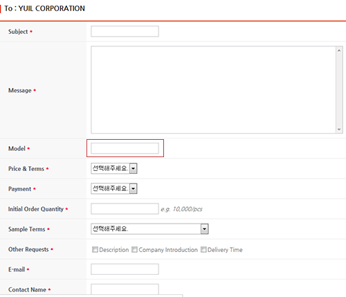

소스관련 맞춤 전송폼 문의
제품소개 상세설명의 모델명이 맞춤 전송폼 모델명에 자동으로 입력 되게 하려고 합니다. 방법을 가르쳐 주시면 감사하겠습니다.

    그리고 작성폼 화면에서 확인을 해보니 모델명은 s_v37이라는 변수를 사용을 하고 있습니다.
    따라서 작성폼 화면을 아래와 같이 변경을 해주시기 바랍니다.

    위의 빨간색 부분을 추가를 해서 기본값을 get으로 받도록 처리를 합니다.
    이렇게 하면 모델명을 받아올 수 있습니다.
