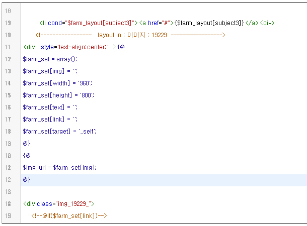

위의 탭을 이용해서 지도페이지(추가페이지)를 넣으려하는데... 어떻게 하면 될까요? 위의 탭소스는 이미지만 나오는건가요?

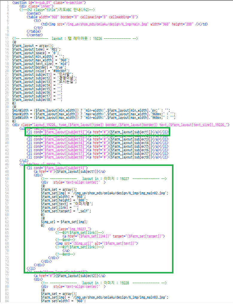

이 부분은 소스에 대한 이해도가 필요한 부분입니다.
에디터 플러스에서 소스를 조금 다듬어서 캡쳐를 했습니다.
초록색쪽에 되어있는 li와 아래 초록색 li는 하나의 쌍입니다
첫번째 초록색의 내용은 배열에서 받아오고 있습니다.
단순히 지도를 출력을 한다고 하게 되면 해당 li영역에 내용을 지우고 지도출력하는 스크립트를 추가를 하시면 됩니다.

이렇게 하면 두번째 부분에는 지도가 노출이 됩니다.
없애는 부분도 소스를 파악을 해서 잘 없애주셔야지 처리가 됩니다.
