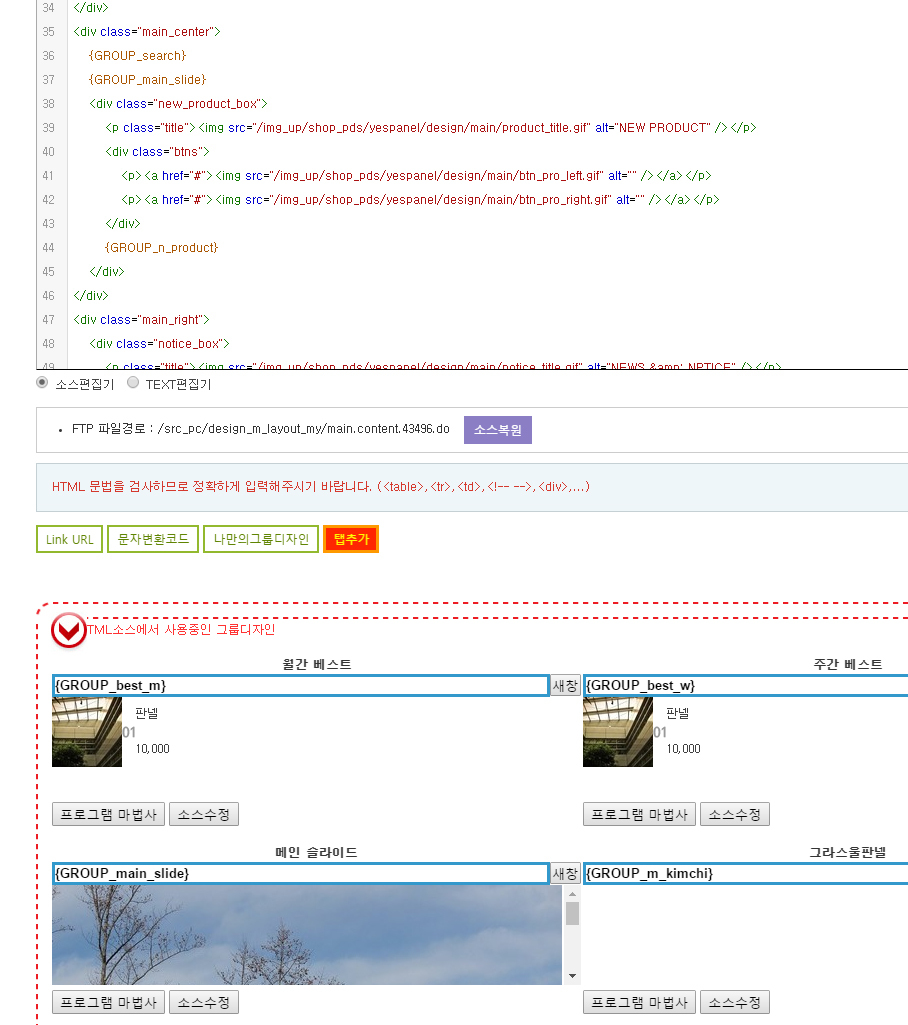

소스관련 메인 슬라이드
{GROUP_main_slide} 가 메인 화면에 출력이 되지 않습니다.
출력 방법 문의드립니다.

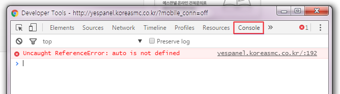

  • 이**우 2016-04-12
    Chrome 브라우저 > 개발자도구(f12) > Console 탭
    - auto 라는 키워드에서 오류가 발생하고 있습니다.
    -> 확인결과 [메인스킨 > 네비게이션] 소스에 오류가 있습니다.
    Line. 67~70
    @ 수정 전
                    subTop : [
                        auto, // 2뎁스위치 세로값(기본값:auto, 단위:px)
                        auto // 3뎁스위치 세로값(기본값:auto, 단위:px)
    @ 수정 후
                    subTop : [
                        'auto', // 2뎁스위치 세로값(기본값:auto, 단위:px)
                        'auto' // 3뎁스위치 세로값(기본값:auto, 단위:px)
    @ 설명
    - auto 문자 주변에 따옴표가 빠져있어서 추가하였습니다.
