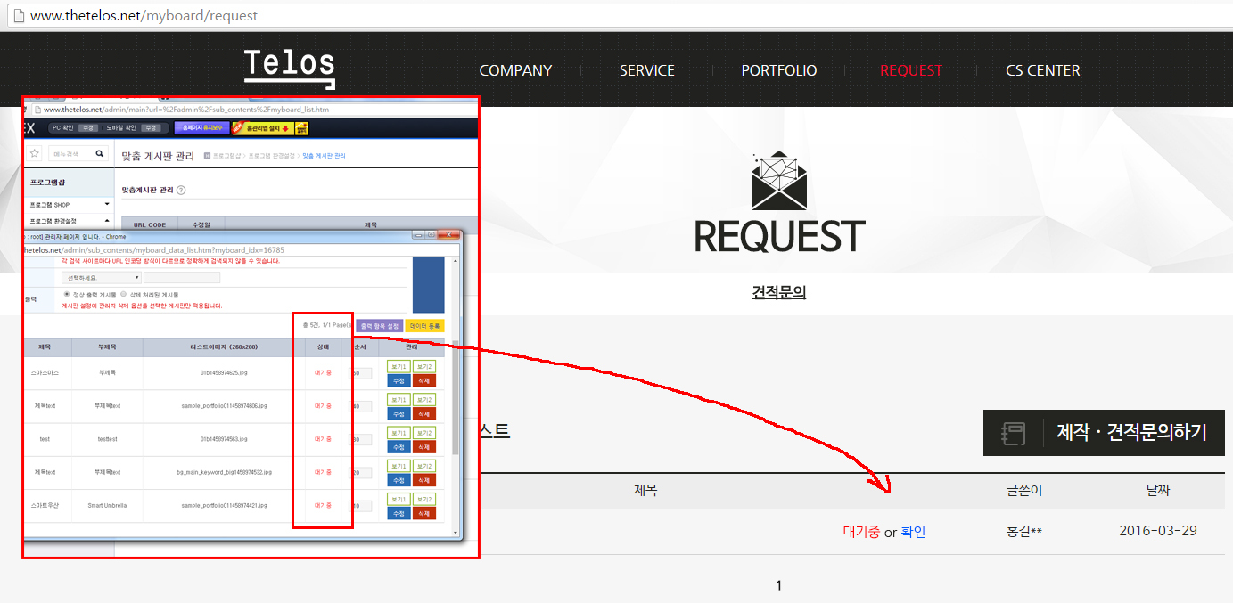

1. 아래 그림과 같이 맞춤게시판에 등록된 글에 대한 상태(대기중, 확인, 임시보류)를 리스트에서 보여주고 싶은데요. 그중 대기중과 확인만 보여주고 싶습니다. 2개만 안된다면 3개 전부라도요..
어떻게 해야할까요?

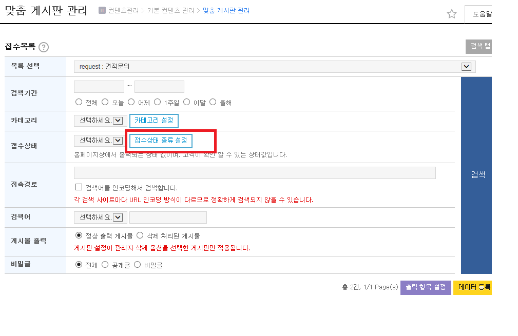

2. 상태의 항목이 대기중, 확인, 임시보류 이렇게 3개로 되어있던데요. 항목명을 바꾸거나 추가가능할까요?
수정가능하다면 어떻게 변경할수 있는지 알고 싶습니다.
소스상에서 상태값을 출력을 하시면 됩니다.
<div class="listline" loop="$myboard_mylist_row as $key => $values">
<div class="subject"><span><a href='{$v[read_url]}'>{$values[s_v5]}</a></span></div>
<div class="writer">{$values[s_v2]|cut:2,**}</div>
<div class="date">{$v[reg_date]|date:Y-m-d}</div>
<div class="clr"></div>
</div>
이소스 안에 추가를 해주시면 됩니다.
var_dump($values);
라고 하면 모든 배열을 확인을 할 수 있습니다.
위의 함수로 확인을 해보니
$values[state_color] 는 색상
$values[state_subject]는 타이틀을 출력을 하고 있습니다.
이 두개를 적절히 사용을 하셔서 처리를 해주시면 됩니다.
상태변경은 등록데이터를 클릭을 한뒤 검색부분에서 접수상태를 변경을 할 수 있습니다.
