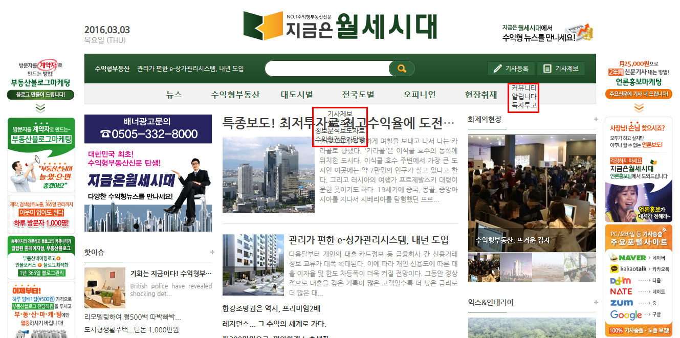

이 부분이 어떨때는 똑바로 출력이 되는데 지금은 계속 이렇게 되어있네요...
일시적으로 그러는건지 아니면 뭔가 잘못 수정이 되었는지 궁금해서 문의드립니다~
그리고 갤럭시s6 엣지 기준으로 pc버전으로 보기 해도 계속 모바일 버전으로만 나오더라구요
저기 스크린샷처럼 pc화면으로 안나오구요...요것도 한번 검토 부탁드리겠습니다~

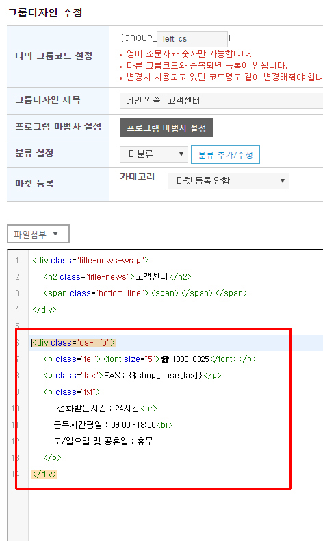

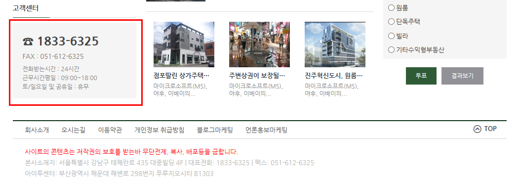

아! 그리고 정말정말 죄송한데요ㅠ.ㅠ 저기 빨간 네모 친 공간에 너무 밋밋한것 같다고 하셔서
이미지로 대체 하고싶은데 이미지로 바꾸니까 이미지가 줄어들어서 글자가 작아지더라구요 이미지가 들어갈 수 있는 공간을
좀 더 넓힐 수 있을까요? 어디서 수정 해야하는지만 알려주시면 제가 하겠습니다 ㅠ.ㅠ

2. 모바일버전, PC버전 보기는 사이트가 모바일 전용 페이지 따로 PC 전용 페이지가 따로 있는 경우에만 말씀하신 것처럼 PC버전으로 볼 수 있는 것이구요. 해당 사이트는 모바일, PC 페이지가 따로 나뉜게 아닌 반응형 페이지이기 때문에 현재 보여지고 있는 브라우저의 너비에 따라 레이아웃이 바뀝니다. 그래서 PC 버전으로 보기를 했을 경우에도 모바일 기기의 브라우저 너비는 같기 때문에 모바일 레이아웃으로 계속 출력이 되는 것입니다.

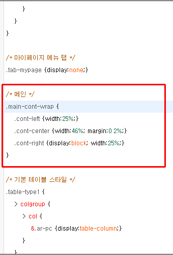

4. 만약 회색 공간 안에 이미지를 넣으신거면 회색 공간에 적용된 padding 값 때문에 실제 영역은 좁습니다. 그래서 회색 공간 사이즈 그대로 이미지를 넣으실거면 아래 캡쳐처럼 <div class="cs-info">를 삭제 후에 <div></div>를 새로 만들어 그 안에 이미지를 넣어주시면 됩니다. 회색 공간보다 더 큰 이미지를 넣으실거면 레이아웃 크기를 변경해주셔야 하는데요 그 밑의 캡쳐를 보시면 cont-left, cont-center, cont-right 가 있습니다. 이 부분의 width 값을 수정해주시면 되는데 여기서 주의 사항은 세 영역의 width과 margin 값이 100%를 초과하면 레이아웃이 깨집니다. 현재 적용된 숫자들을 다 합치면 100%이 될 것입니다. 만약 left의 width를 30%으로 늘렸을 경우에 center나 right의 width 값을 5% 빼주셔야 하니 참고 바랍니다.
