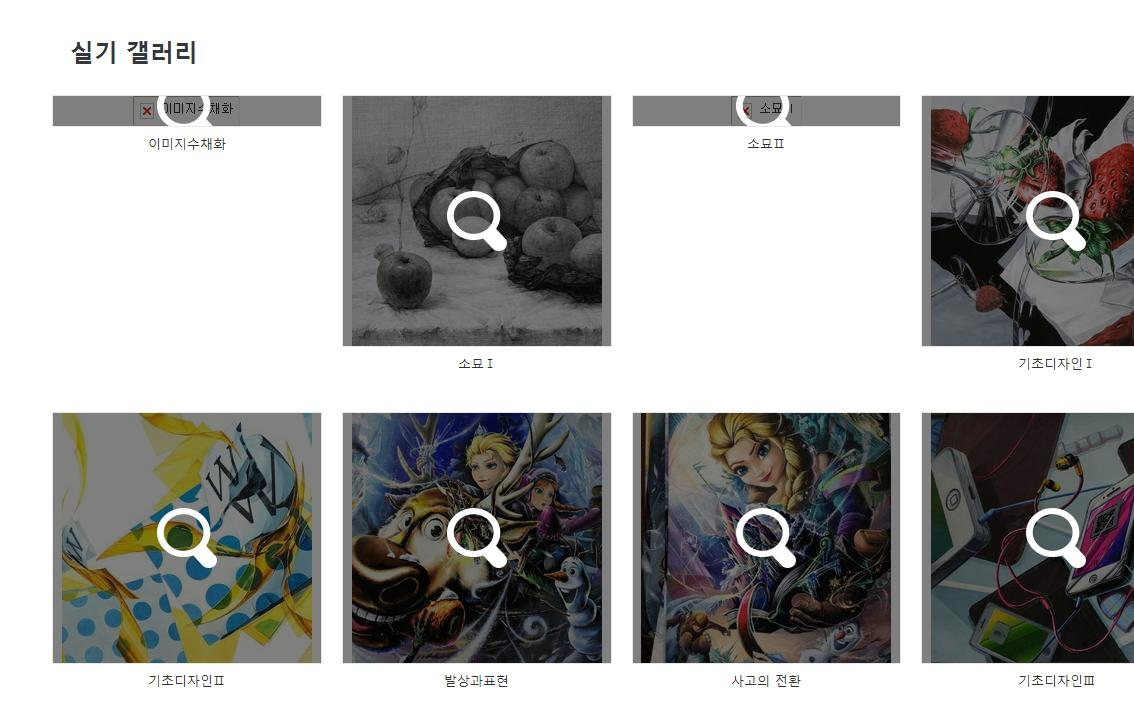

소스관련 갤러리에서 일부 이미지가 안보이는 현상이 있습니다.
실기 갤러리에서 이미지수채화와 소모2 이미지가 안보인다는 요청이 있습니다.
현재 디자인팀 모든 컴퓨터에서 확인 결과 잘 나오는데, 클릭미술학원 측에서만 안보인다고 합니다. 컴퓨터 3대로 테스트를 해도 안보인다고 합니다.
게시물을 지우고 다시 올려도 마찬가지라고 합니다. 이 부분은 어떻게 해결을 해야 되나요?

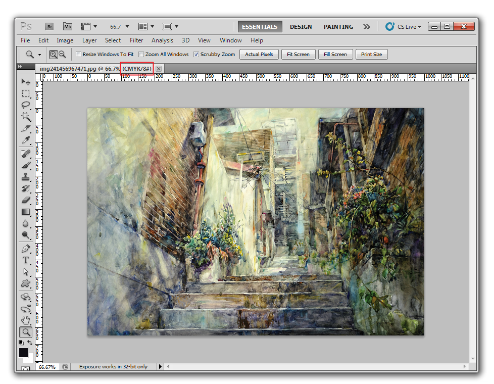

  • 이**우 2016-03-03
    출력이 되지않는 이미지 2개만 Color Mode 형식이 다릅니다.
    일반적으로 웹에서 출력되는 이미지는 RGB 모드로 되어 있습니다.
    문제가 있는 이미지 2개는 CMYK 모드로 되어 있습니다.

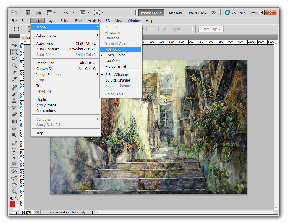

    CMYK 는 인쇄용으로 사용되는 색상 모드이며, 웹사이트에서 정상출력되지 않을 수 있습니다.
    해당 이미지들을 RGB 모드로 저장하신 후 글을 수정하시기 바랍니다.
