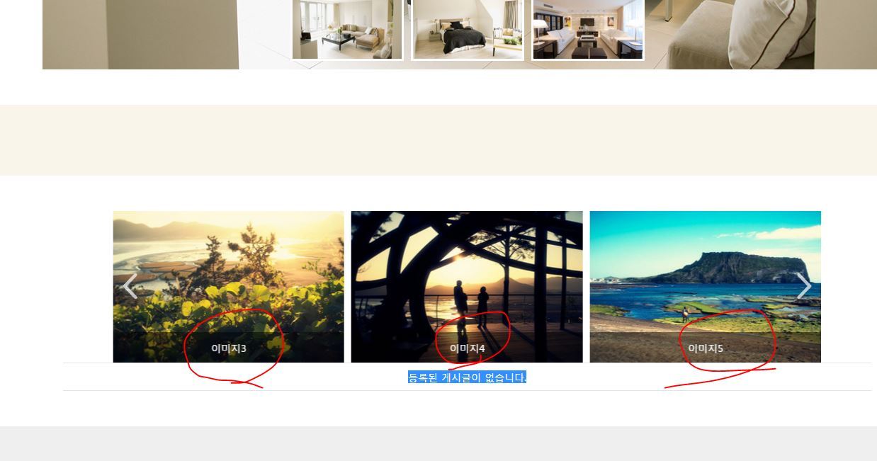

소스관련 이미지배너 슬라이드 캡션 효과
안녕하세요. 항상 수고 많으십니다.
해당 URL의 이미지 배너에서 캡션이 없었다가 hover하면 아래에서 위로 나타나는 효과는 어떤 부분을 수정하면 될까요?
