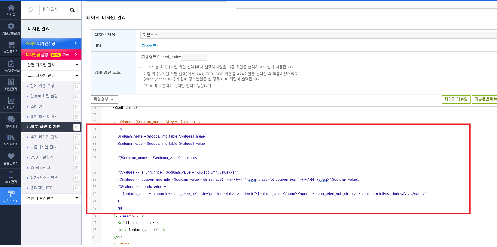

소스관련 문의드립니다.
안녕하세요..

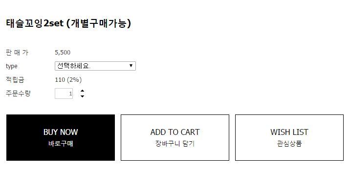

위 스크린샷 (상품상세 설명쪽)
판매가, 적립금, 주문수량 문구변경이 가능한지 알고싶습니다

    적립금은 현재 이머니 이름을 적립금이라고 해 놓으셨는데 이머니 설정에서 변경을 하시면 됩니다.
    관리자 페이지 회원관리 > 환경설정 > e-Money설정에 가셔서 명칭을 적립금에서 변경을 하시면 되구요..
    판매가와 주문수량은 세부화면 디자인에서 수정을 하시면 됩니다.
    관리자 페이디 디자인관리 > 고급 디자인 관리 > 세부화면 디자인에서 [쇼핑몰]상품 관련에서 상품상세보기를 클릭을 합니다.
    일단 소스상에서 주문수량이라고 검색을 하시면 바로 확인이 되실겁니다. 거기서 변경을 하면 되며,
    판매가는 치환작업을 해서 변경을 해야됩니다.
    우의 소스에서 제일 마지막에 추가를 해주시면 되는데요..
    $column_name = str_replace("판 매 가", "변경할이름", $column_name);
    이렇게
    이 부분이 닫히기 전에 추가를 해주시면 됩니다.
