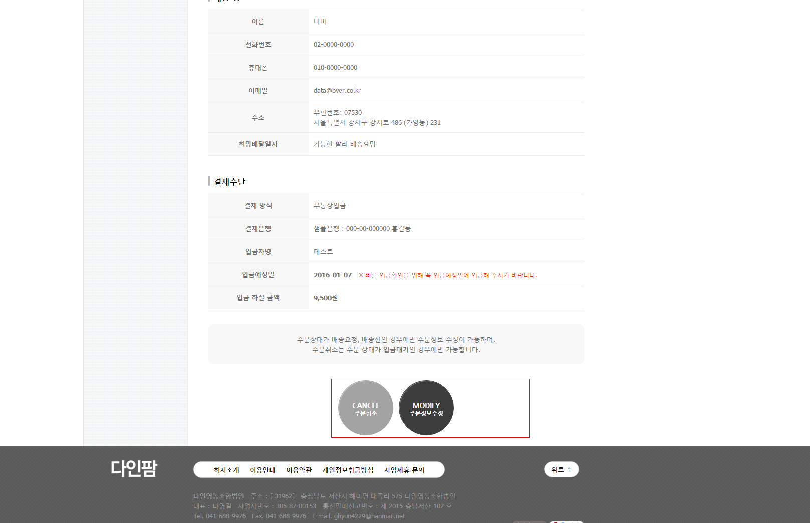

스크린샷1
스크린샷1은 주문완료 화면입니다. 그런데 하단버튼을 보시면 주문정보수정과 주문취소  2개의 버튼밖에 없습니다. 회원이 주문을 하였을 경우 주문내역보기 비회원이 주문하였을 경우 홈으로 나가던지 버튼이 하나 있어야 맞는거 같은데 없더라고요

    그 부분에 대한 버튼의 활용도가 말씀하신것 처럼 많지 않습니다.
    따라서 저희쪽에서는 기본적으로 필요한 부분에 대해서 처리를 해 놓았구요..
    만약 홈으로 버튼이나 마이페이지로 넘어가는 버튼을 삽입을 하시고 싶으시면 해당 위의에서 바로 삽입을 해주시기 바랍니다.
    관리자 페이지 디자인 관리 > 고급디자인 관리 > 세부화면 디자인에 [쇼핑몰]주문관련에서 [3단계]주문완료 페이지 입니다.
    위의 소스와 현재 적용된 소스는 조금 다른것 같은데요..
    현재 적용된 소스를 기준으로 말씀드리겠습니다.
    소스 마지막에

    이 부분이 버튼을 출력하는 부분입니다.  빨간색은 주문완료, 파란색은 배송완료때 나타나는 화면입니다.
    빨간색 부분에서 버튼을 하나 추가를 하시면 됩니다. 홈으로 가면 <a href="/main">홈으로</a>이런식으로 처리를 해주시면 됩니다.
