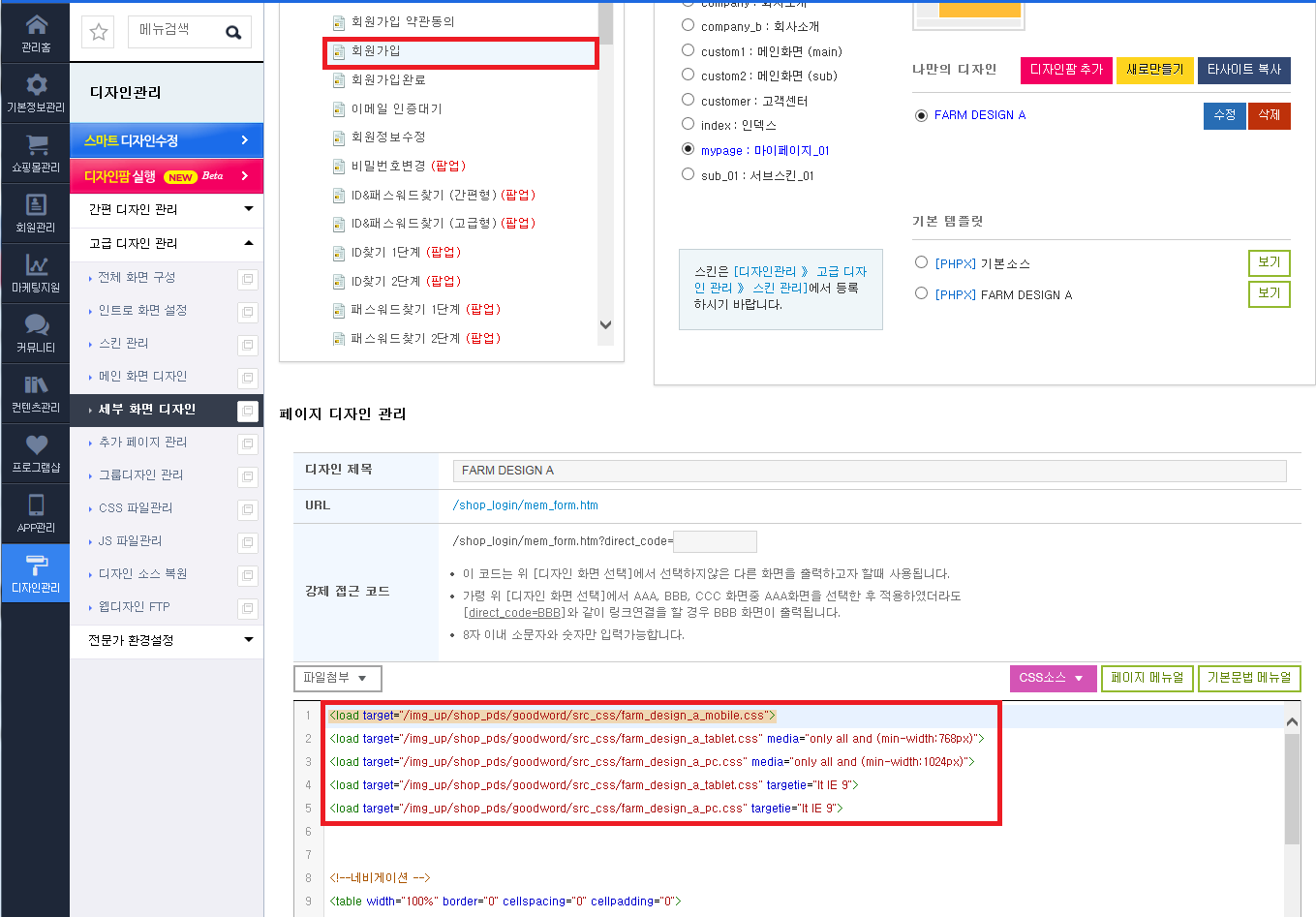

    디자인 관리 > 고급 디자인 관리 > 세부 화면 디자인에 접속을 하신뒤 마이페이지에서 회원가입 항목을 클릭을 하시기 바랍니다.
    일단 상단에 css가 정의가 되어있네요...

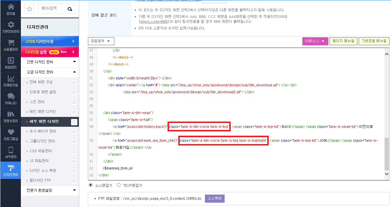

    그리고 하단을 보니 이전으로랑 회원가입 버튼이 보이네요..
    이전으로는 farm-A-btn-circle farm-A-big 클래스를 참조하고 있고 회원가입은 farm-A-btn-circle farm-A-big 랑 farm-A-highlight이 두개를 참고를 하고 있네요..

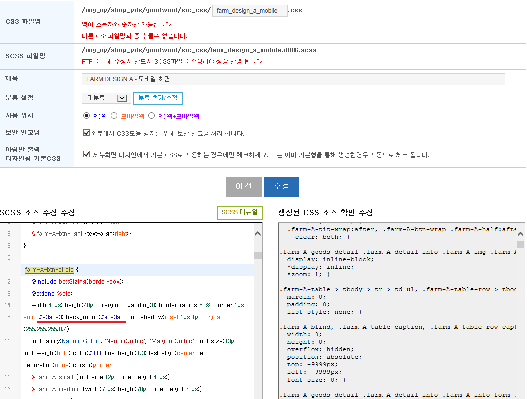

    farm_design_a_mobile.css 파일을 열어서 보면 farm-A-btn-circle farm-A-big 클래스가 있습니다.

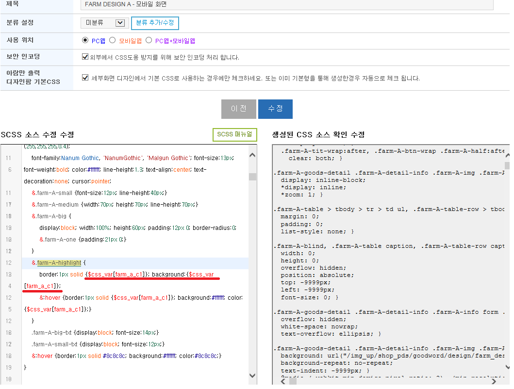

    이 부분의 색상을 변경을 해주시면 되며, farm-A-highlight는 아래와 같습니다.

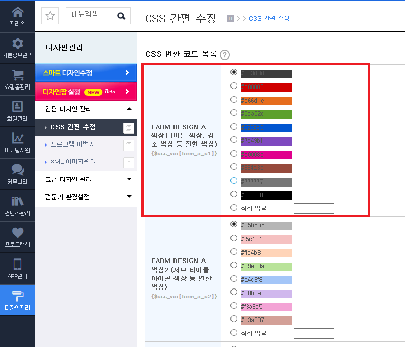

    하일라이트는 변수처리가 되어있네요..이경우는 경우에 따라 다르지만 현재는 css 간편수정에 가시면 수정을 할 수 있습니다.
    디자인 관리 > 간편디자인 관리 > css 간편 수정에 보시면 farm_a_c1이라는 변수가 정의가 되어있는데요..여기서 변경을 해주시면 됩니다.

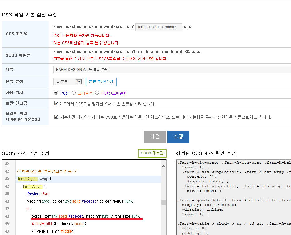

    회원가입 부분에 간격을 늘려면 heihgt값을 줘서 처리를 하면 될듯 합니다.
    farm_design_a_mobile.css 를 열어서 위의 항목을 찾습니다. 그런다음 해당 내용 바로 뒤에다가 height:30px; 이렇게 추가를 해주시면 될 듯 합니다.
