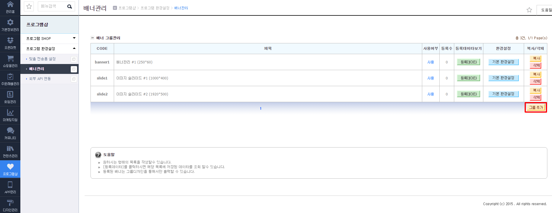

위에 큰 이미지가 슬라이드 되고 있고...
그 아래 BEST of BEST 양 옆으로 SNS / 상상고양이가 있는데 이것도 슬라이드 하려고 합니다.
따로 따로 슬라이드를 하려면 어떻게 하나요?
한개의 사이트에 슬라이드가 한개만 되는것은 아니죠?^^
슬라이드 부분 여러개 등록이 가능합니다.
평소에 등록하시는것처럼 등록을 하시면 슬라이드 정상적용이 되실겁니다.
만약 적용을 했는데 제대로 처리가 되지 않으면 문의 주시면 저희쪽에서 확인을 해보도록 하겠습니다.
그리고 오른쪽에 또 다른 슬라이드를 넣으려고하면.. 왼쪽의 내용이 포함되어서 있습니다.
해서 새로운 이미지를 넣으면 왼쪽것까지 바뀌구요...
따로 따로 하려고 합니다.
어떻게 하나요?

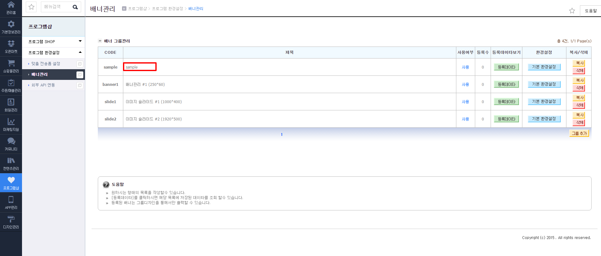

프로그램샵 > 프로그램 환경설정 > 배너관리 > 그룹추가에서 그룹한개를 추가합니다.
그룹이 추가되면 등록데이터를 눌려 데이터를 등록 해줍니다.

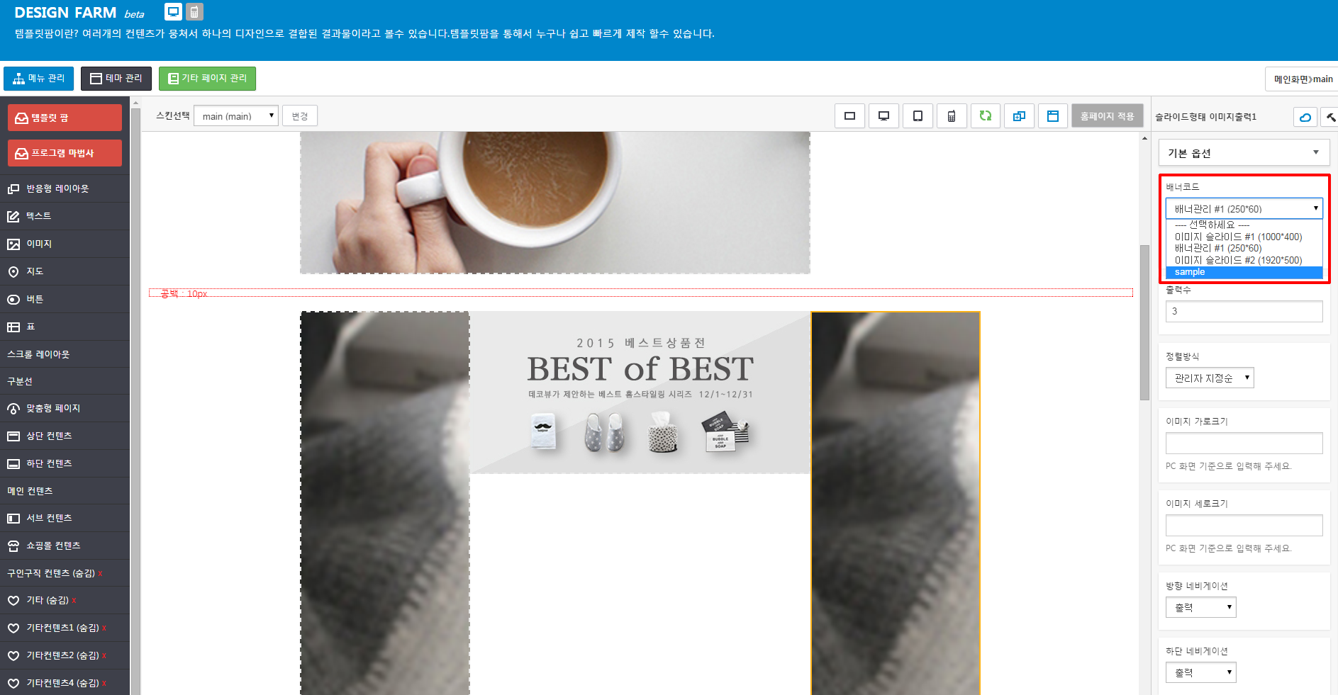

디자인팜 해당 페이지를 가서 해당 배너를 클릭하시면 오른쪽 상단에 배너코드에서 선택하시면 해당그룹에 추가되어 있는 배너만 목록에 나옵니다.
배너코드를 선택하지 않으시면 등록되어 있는 모든 데이터가 출력됩니다.
위와 같이 배너별로 그룹을 만들어서 배너별로 데이터를 관리하시면 됩니다.
