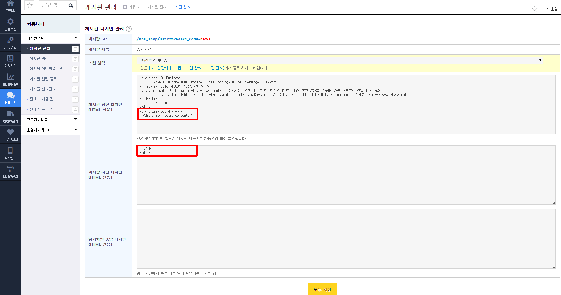

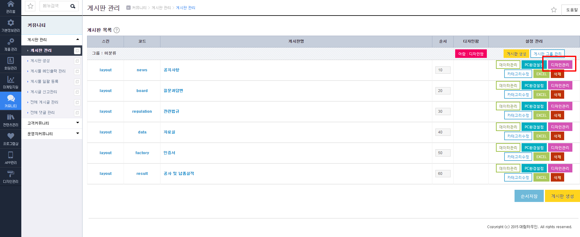

커뮤니티 > 게시판 관리 > 각 게시판 디자인관리에 갑니다.
위 빨간박스와 같이 게시판 상하단 디자인에 소스를 추가합니다.

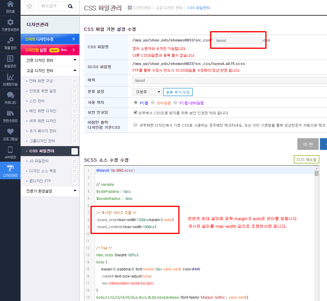

디자인관리 > css파일관리 > layout.css로 가시면 상단에 소스 추가 해놨습니다.
article.contents 넓이가 100% 여서 .board_wrap을 이용해 센터로 조정하였습니다.
