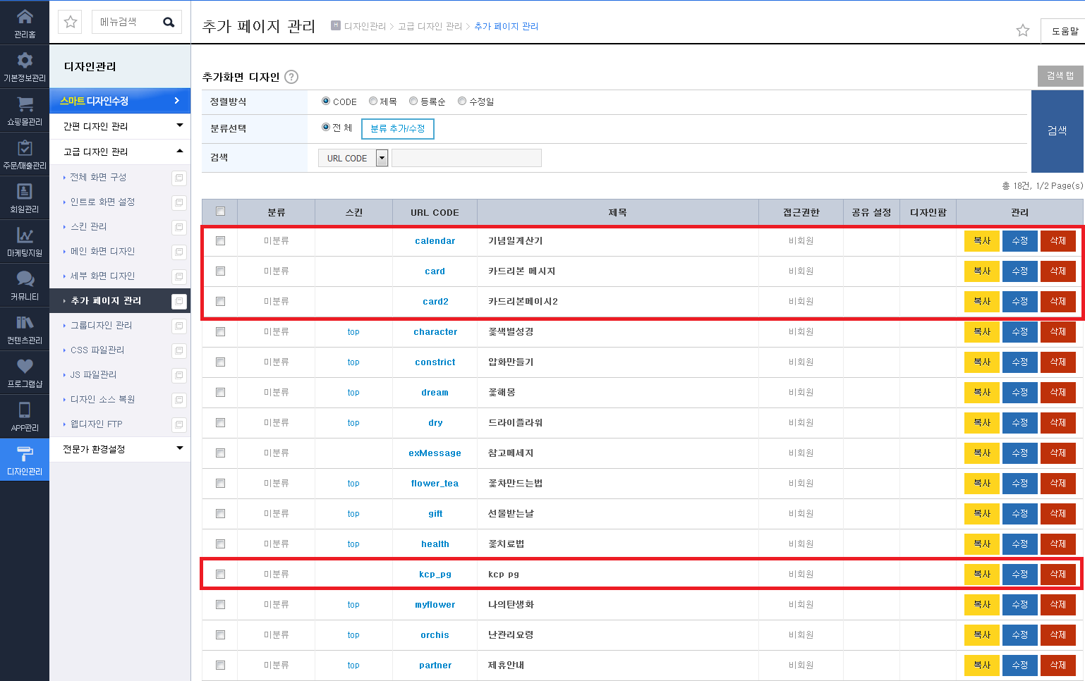

    floswr01 관리자 페이지에서 디자인 관리 > 고급 디자인 관리 > 추가 페이지 관리에 보면 아래와 깉이 되어있습니다.
    위의 내용에서 빨간색으로 박스친부분만 복사를 하면 됩니다. 각 항목 우측에 수정버튼을 클릭을 하면 소스내용을 확인을 할 수 있는데요..
    위의 내용을 그대로 복사를 해서 작업을 해주시면 됩니다.

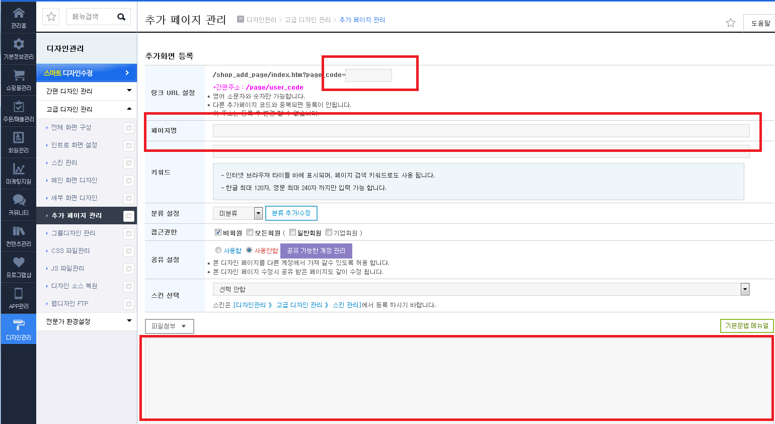

    추가페이지 생성버튼을 클릭을 하면 위와 같은 빈 화면이 나오는데 여기서 빨간색으로 되어있는 부분만 삽입을 해주시면 됩니다.
    첫번째는 코드인데 기념일계산기의 경우는 calendar이라고 되어있으니 calendar이라고 기재를 하면 됩니다.
    제목은 기녑일계산기 마지막부분에는 html소스를 삽입을 하시고 저장을 하시면 됩니다.
    이렇게 총 4개를 위와 같은 방법으로 작업을 합니다.

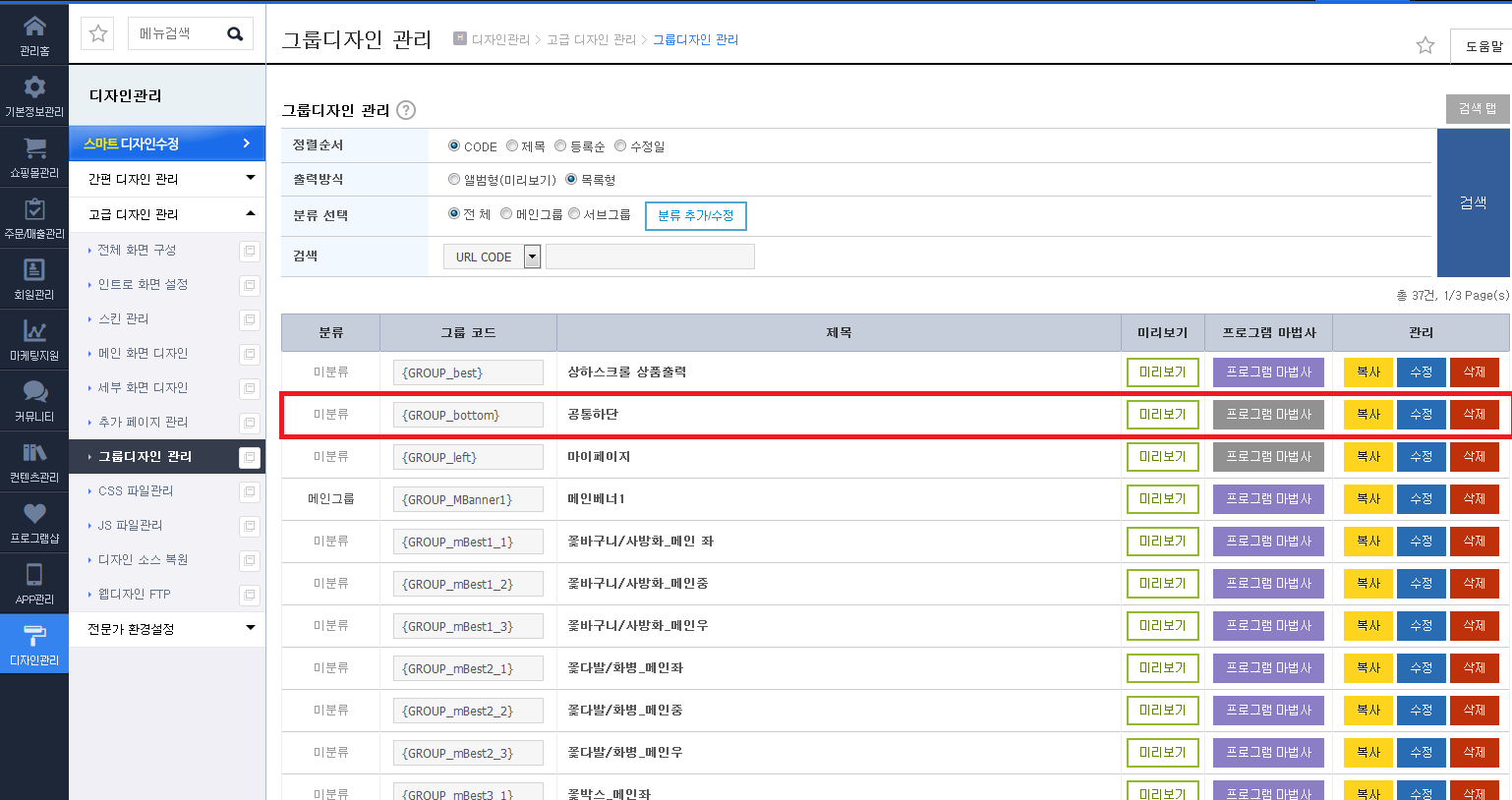

    관리자 페이지 디자인 관리 > 고급 디자인 관리 > 그룹디자인 관리에 가셔서 공통하단을 찾으시기 바랍니다 {GROUP_bottom}이라고 되어있습니다.

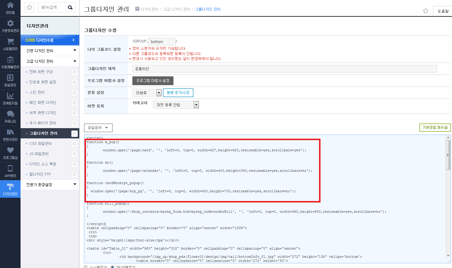

    공통 하단을 찾았으면 수정버튼을 클릭을 해서 소스 수정을 합니다.
    위의 빨간색 부분의 내용인데요 작업하시는 사이트의 내용을 위에 보이는 주소로 모두 변경을 해주시면 됩니다.

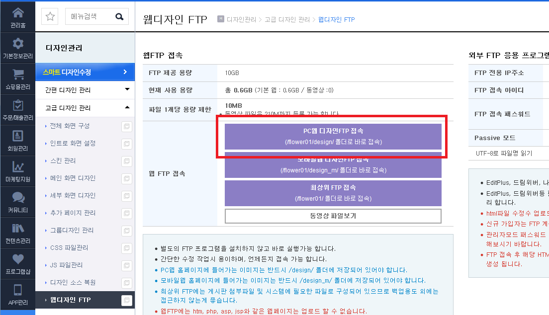

    관리자 페이지 디자인 관리 > 고급 디자인 관리 > 웹디자인 ftp에 접속을 해서 pc웹 디자인 ftp에 접속을 해주시기 바랍니다.

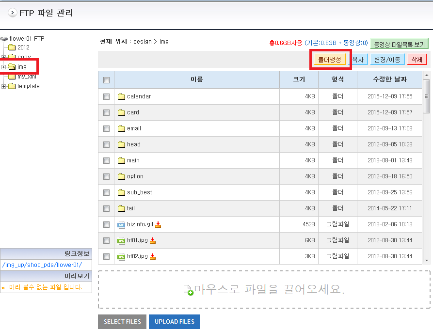

    그런다음 좌측에 img라는 폴더에 들어가서 두개의 폴더를 만들어 주시기 발바랍니다.
    calendar 이랑 card라는 폴더를 만들어 주시기 바랍니다.
    그럼 위와 같이 폴더가 생성이 될껀데요..
    저희쪽에서 첨부한 이미지를 그대로 올려주시면 되는데요..
    압축을 풀면 img 폴더와 images 폴더가 있는데요..img 폴더의 이미지 내용은 calendar폴더에 images폴더의 내용은 card 폴더에 각각 넣어주시면
    기념일 계산기 및 메시지 부분 제대로 출력이 될겁니다.
