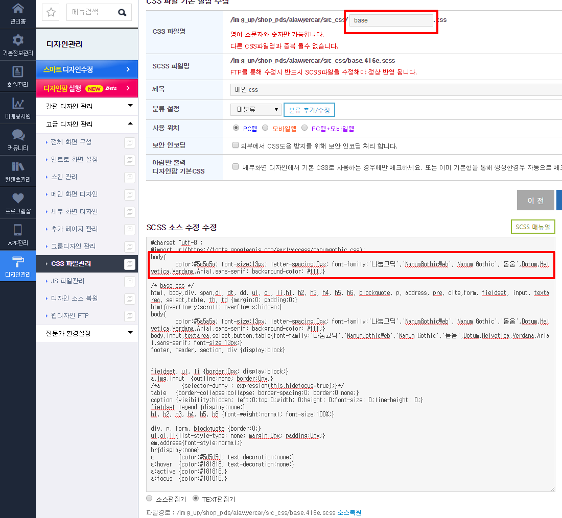

1. 전체 기본 폰트를 어디서 변경해야 하는지요 ? (나눔고딕 적용)

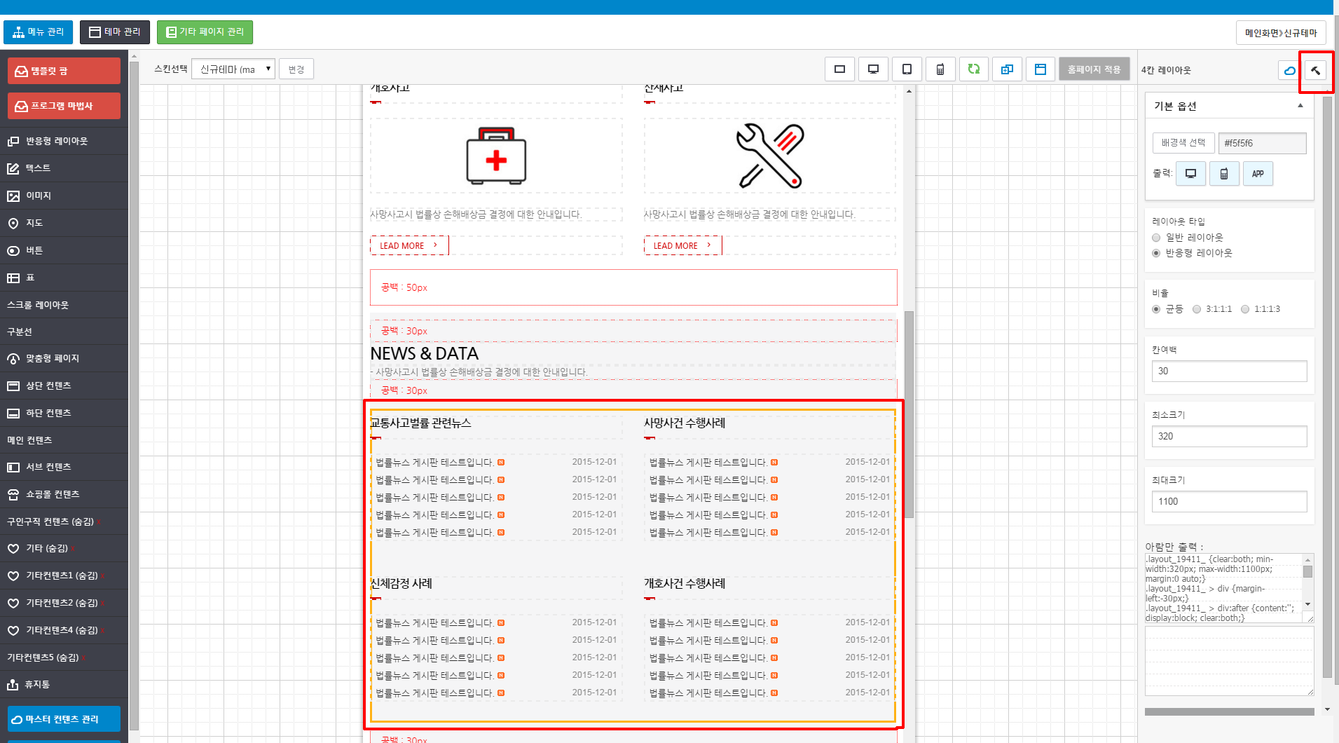

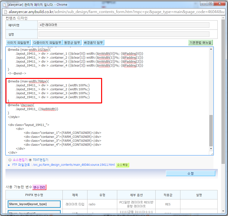

2. 메인 하단의 'NEWS & DATA' 부분은 4칸 레이아웃으로 적용했으나, 모바일 화면에서는 2칸으로 나옵니다. 이것을 모바일에서는 1칸으로 나오게 하려면 어디를 변경해야 하는지요?
    - 디자인관리 > 고급디자인관리 > css파일관리에서 base.css 소스내 상단에 있습니다.
    먼저 해당 레이어를 선택하고 오른쪽 상단에 소스수정버튼을 클릭하면 아래와 같이 새창이 뜹니다.
    미디어 쿼리를 사용하여 width값을 조정해주시면 됩니다.

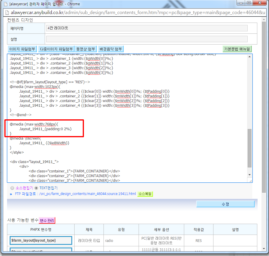

    3. 모바일 화면에서 좌우의 여백이 없어서, 보기에 조금 불편하네요. 모바일에서 전체 좌우의 여백을 주려면 어디서 변경을 해야 하나요 ?
    아래와같이 각각 미디어쿼리로 여백을 줄수 있습니다.
    참고)
    테마 관리 > 스킨 내에서 미디어쿼리를 사용하여 전체로 바꿀수 있으나 현재 디자인팜으로 제작하신 소스는 header나 footer까지 같이 적용되니 참고 부탁드립니다.
    (header소스나 footer소스는 테마관리에 스킨으로 소스를 작업하셔서 사용하면 다른페이지 작업을 편리하게 하실수 있습니다. 그리고 contents 부분에 padding을 따로 줄수 있습니다.
