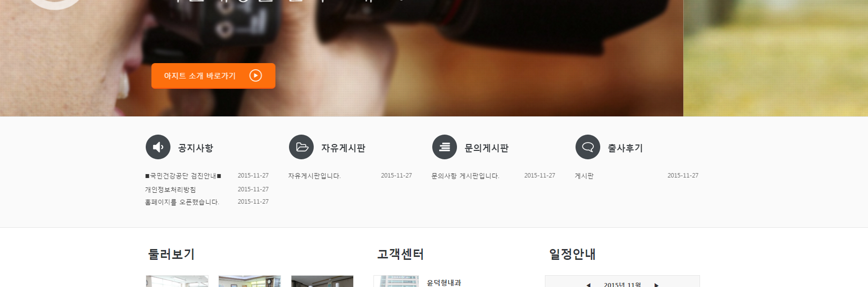

소스관련 메인 출력문의
main con1에서
출사후기를 지우고
3개를 가운데로 정렬하려는데 어떻게 해야하나요 ?
margin:0 auto; 를 수정을하면 main부분이 전부 움직여서 문의드려요
점심전에 확인 부탁드립니다

    추가 수정 문의입니다
    공지사항,자유게시판,문의게시판을
    원래 출사후기까지 있던 사이즈대로
    맞춰서 수정할꺼에요

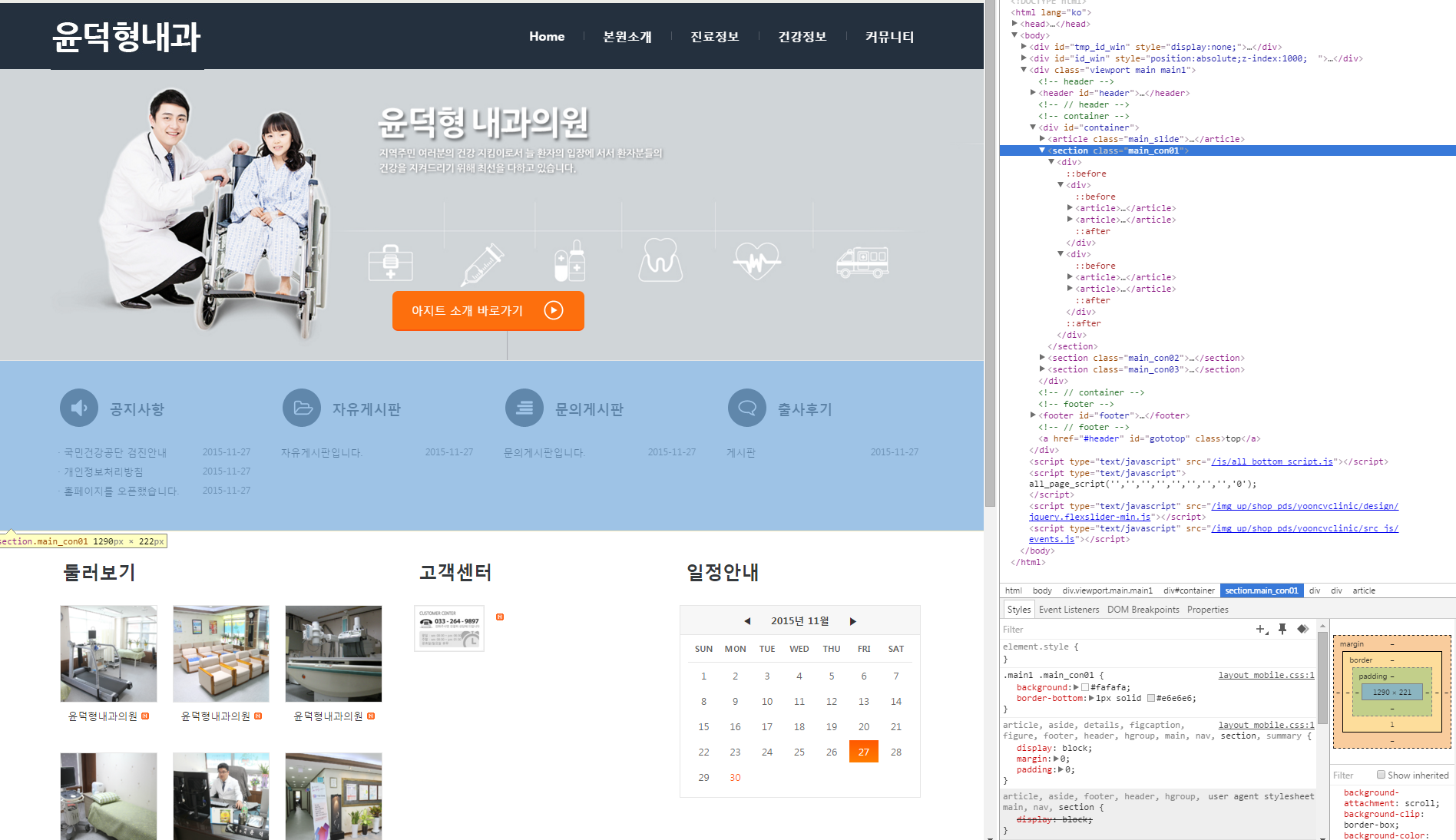

    수정 완료 되었습니다.
    main_con01 내에 있던 div태그 2개를 하나로 합쳤습니다.
    출사후기는 주석처리 해놨습니다.

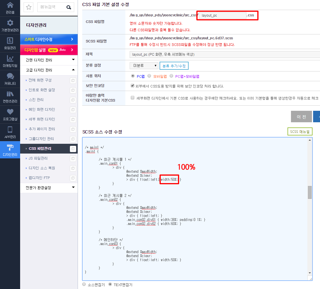

    layout_pc.css

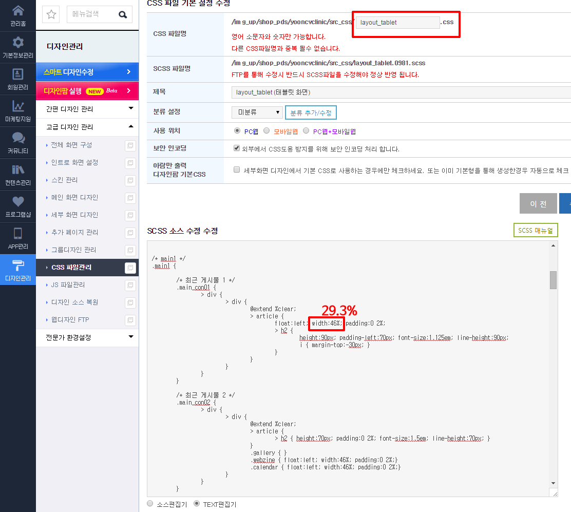

    main_con01 내에 있던 div태그를 하나로 합치면서 width값이 100%로 변경되었습니다.
    컨텐츠가 2개였던 곳에 3개가 들어가면서 width %를 변경했습니다. padding 값으로 인해 29.3%로 진행하였습니다.
    추후 컨텐츠를 추가삭제 하시게 되시면 main_con01 > div 내에 article을 추가/삭제 하시고 위의 이미지 수정한 부분에서
    width값만 변경해주시면 현재 레이아웃을 유지할 수 있습니다.
