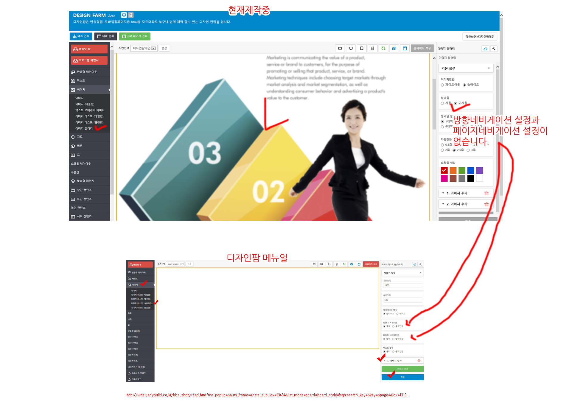

디자인팜 디자인 팜에서 메인 슬라이드 질문드립니다.
질문1.
아래이미지와 확인해보시면 "페이지네비게이션과 방향네비게이션 설정이 없습니다." 나오게 할 수 없을까요?
질문2.
맞춤형페이지 > 맟춤형 레이아웃, 맞춤형컨텐츠
이부분은 그룹디자인 코드가 인식 안되던데
그룹디자인 불러올 수 있는없는건가요?

    2번 질문 부분은 그룹디자인 코드가 사용 가능한 것으로 확인 되었습니다.
    고유코드 부분이 선택이 안되 있어 안된 것으로 인식하고 있었습니다.
  • 이**우 2015-11-10
    1. '이미지 갤러리'에서는 방향 네비게이션을 지원하지 않으며,
    페이지 네비게이션의 경우 하단 썸네일로써 그 기능을 대체하게 되어있습니다.
    2. 그룹디자인을 불러오는게 가능은 하지만...
    일반관리자에서 제작된 그룹디자인을 추가하게 되면, 디자인팜과의 호환성 문제가 발생할 수 있습니다.
    가능하면 디자인팜에서 좌측상단의 '프로그램 마법사' 기능을 사용해서 추가해주시길 바랍니다.
    디자인팜에서 생성하셔야 옵션들이 정상적으로 동작하게 됩니다.
