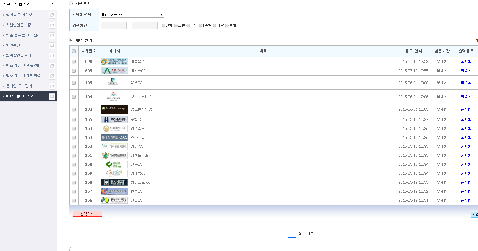

이게 하단배너에 대한 리스트입니다.

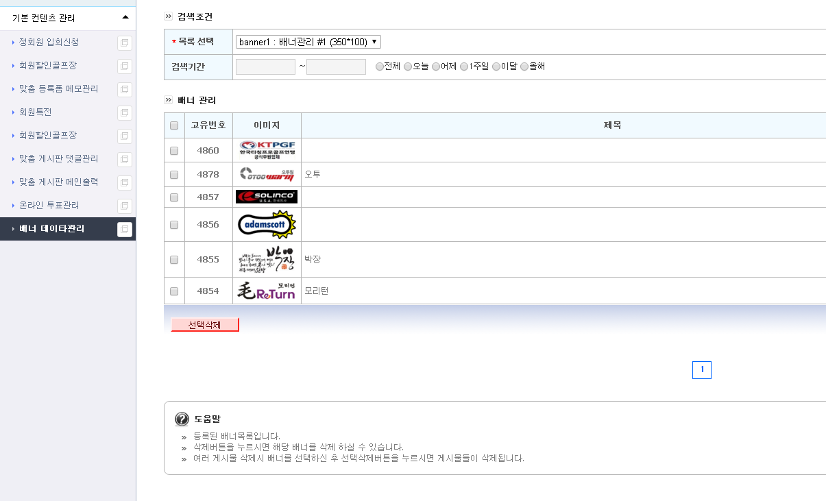

이건 우측배너이고요...

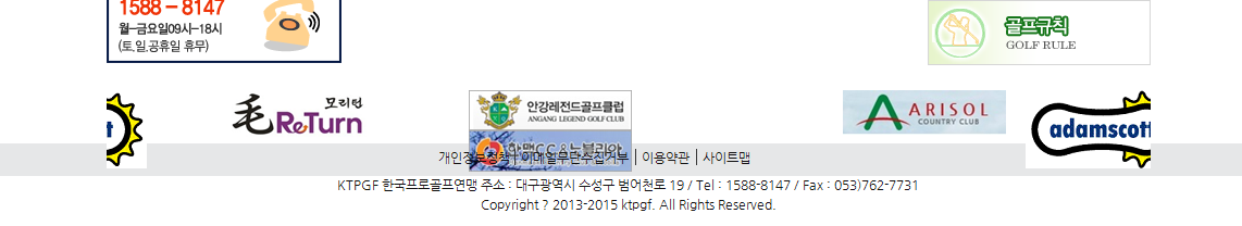

그런데 하단에 노출되는 배너는 우측에 노출되는 배너와 섞여서 노출됩니다. 아랫부분 처럼이요...

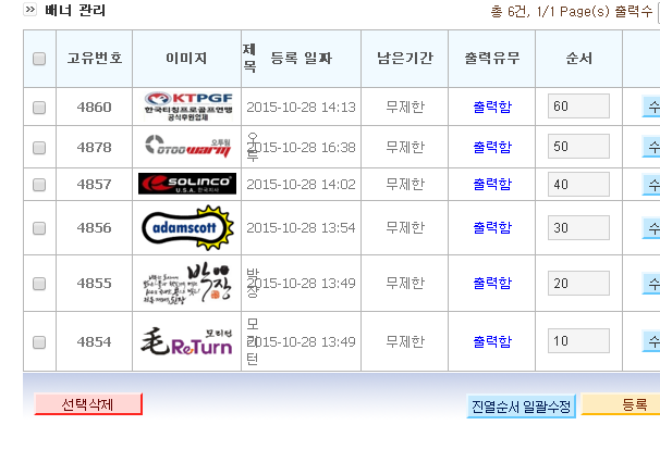

그리고 우측에 노출되는 배너 순서를 정해주었습니다.
그런데 실제 노출되는것은 여기서 정해준 순서와 무관하게 노출됩니다.

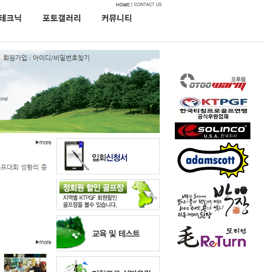

이렇게 노출됩니다.
