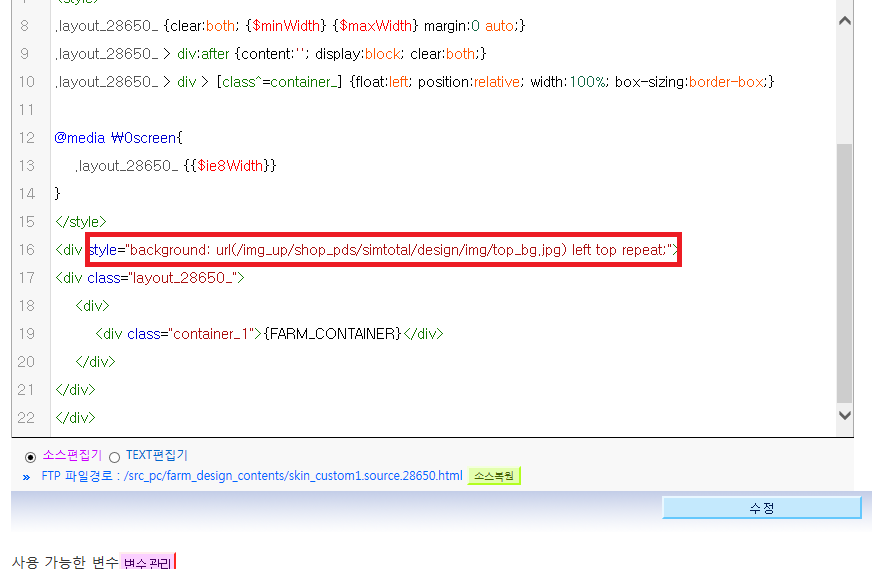

  • P**M 2015-10-19
    100% bg를 깔려고 혀면 고급자용 소스수정을 통해서만 가능합니다.

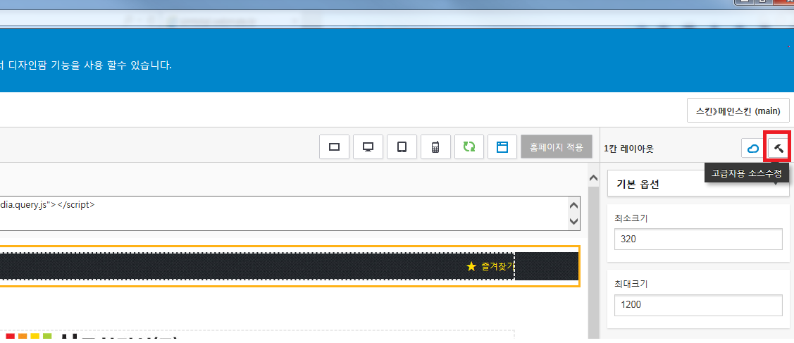

    즐겨찾기 되어있는 부분을 클릭을 하면 고급자용 소스수정이라고 나오는데요..해당 소스를 수정을 하셔서 처리를 하시면 됩니다.
    아래의 소스가 100% bg처리를 한 내용이니 참고하시기 바랍니다.

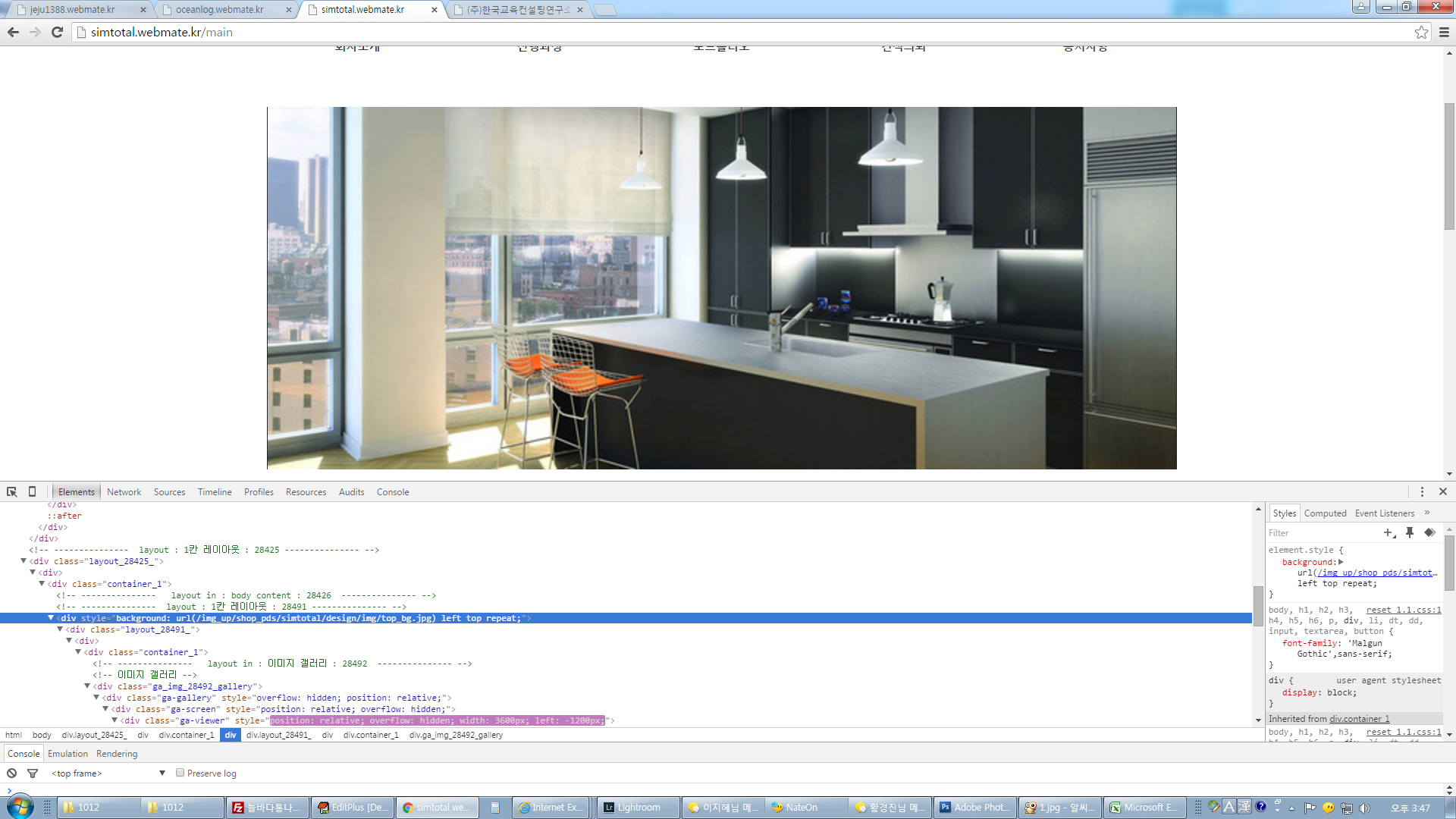

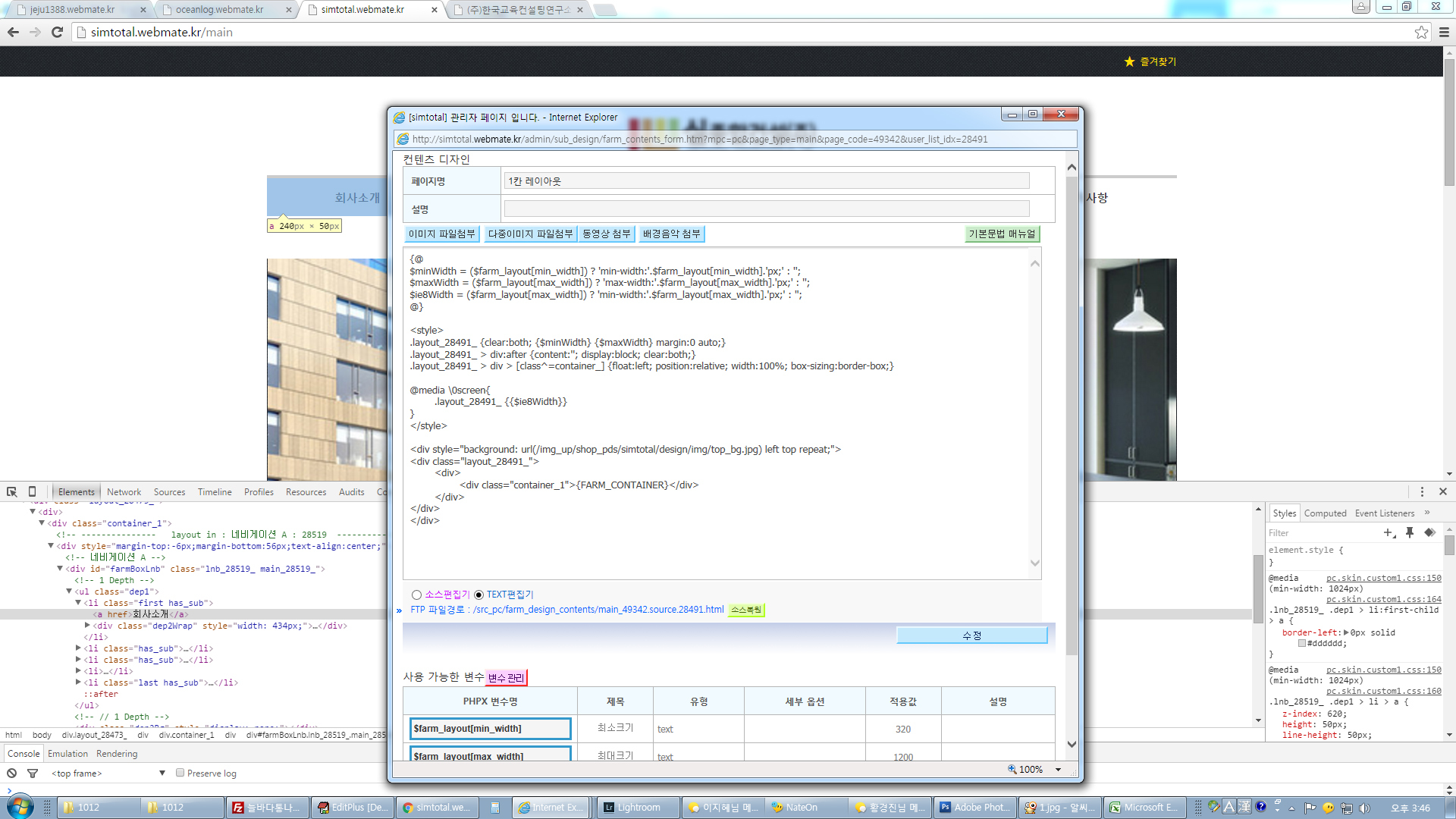

  • 박**웅 2015-10-19
    말씀해주신대로 처리해보았으나 1200px에 맞춰서 삽입이 됩니다.
    메인의 갤러리부분에 bg삽입은 다른처리가 필요한 사항인지요.

    @ 방법1
    - 현재 사이트에 적용된 배경을 확인하였습니다.
    # 메인스킨소스
    .layout_3011*_ {clear:both; background:url({$farm_skin_layout[main_bg]}) no-repeat 0 0;}
    해당소스의 반복값을 repeat-x 로 변경해주시면 가로해상도가 늘어나도 100%로 출력됩니다.

    - 메인스킨 (main) 의 디자인팜 수정모드 페이지에서 다음과 같이 수정합니다.
    1. [웹페이지 본문이 출력되는 곳입니다.] 아래에 1칸 레이아웃을 추가합니다.
    2. [웹페이지 본문이 출력되는 곳입니다.] 컨텐츠를 새로 생성된 1칸 레이아웃에 넣습니다.
    3. 메인페이지의 갤러리 부분을 메인스킨으로 복사합니다. (두창을 함께 열어두고 ctrl+c -> ctrl+v)
    4. 복사된 갤러리 컨텐츠를 배경이 적용되어있던 1칸 레이아웃에 넣습니다.
    5. 정상적으로 출력되는지 확인합니다.
